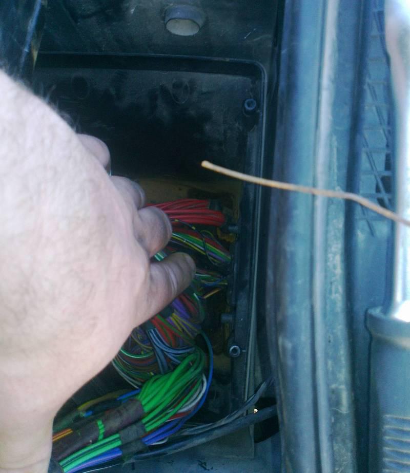

  10. ясно, благодарю. Блок-то внутри почти сухой, но я думал что должны быть дренажи непосредственно в нём. А так, скоре всего переливается через отверстия в задней стенке и оттуда в дренажи)
  11. вчера тыкал по дну самого монтажного блока -- ничего не нашёл только 2 дырки под болты

  14. Вчера вынул монтажный блок предохранителей и реле. На дне немного грязи и водицы. Но где же там дренаж я не нашёл. Тыкал, тыкал проволокой но бесполезно. Будьте добры - на картинке отметьте где расположены отверстия
