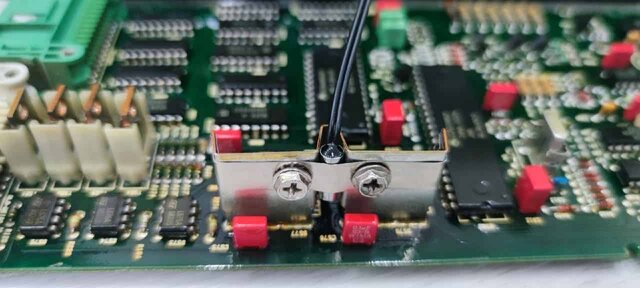

  1. Честно я все перепробовал, и мозги другие ставил у всех этот участок греется почти до 90 градусов и текстолит с обратной стороны черный от нагрева xD
  2. Всем привет! давно тут на форуме находил PDF где человек делал активное охлаждение ЭБУ климата, решил реализовать, только он делал через 5 диодов, а я сделал через контроллер с термодатчиком, включение кульков на 40 градусов, напряжение 10в на кульки можно поставить и 5в и 12в, DIP-переключатель управляет скоростью вращения вентилятора, входное напряжение контроллера 5-30в Причина такой модификации, постоянный нагрев участка который отвечает за клапана печки куда я и поставил термодатчик) При нагреве кульки включаются и отключаются при охлаждении)

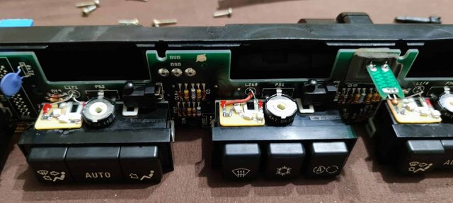

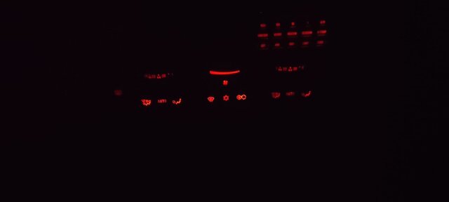

  3. Да не за что, светит тоже четко равномерно везде, и самый главный плюс не плавит
  4. Всем привет! Решил поделиться своей идеей подсветки климата печки на SMD 3528, может кто захочет повторить
