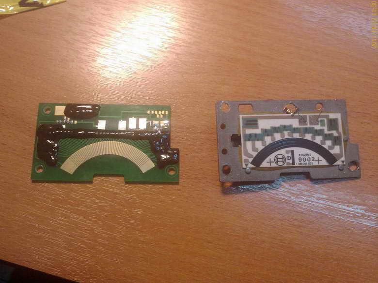

Проблемы с 20-летним расходомером, наверное возникали у каждого.
Перелопатив кучу информации по этой теме, пробовал сдвигать саму плату, чтобы контакты двигались но другой траектории,
но на выходе все равно были скачки напряжения, которые сказывались на работе двигателя.
Покупать б.у. - процентов 90, тоже самое будет.
Восстановленный - заоблачные цены.
Тут же форуме нашел интересную тему, о новой самодельной плате расходомера, но она осталась без ответа.
Я решил попробовать. Вышел на связь с человеком, делающим эти платы,уточнил нюансы и заказал. Через неделю после перевода денег,
забрал плату на почте.
Инструкций по разборке расходомера на данном форуме полно, поэтому оставлю без описания.

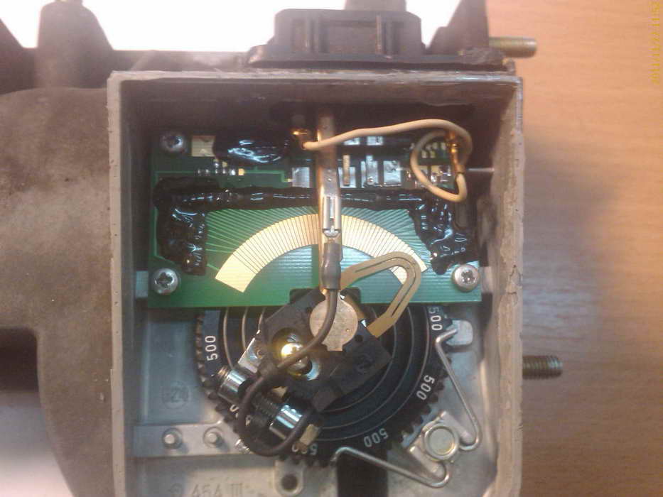

Разобрал свой раходомер, вынул старую плату
Прикрепленный файл  IMAGE_488.jpg   50,65К   1683 Количество загрузок:
Установил новую, проверил на машине с включенным зажиганием , собрал.
Прикрепленный файл  IMAGE_490.jpg   58,01К   1618 Количество загрузок:
На все ушло минут 20, и еще 1 час на высыхание герметика (крышка расходомера).
Установил на машине.
Итог: двигатель работает ровно, при педалировании газом, провалов не наблюдается. На разгоне появилась тяга.
Обошлось с доставкой 600р. Доволен как слон.
Огромное спасибо Андрею за данную плату и за возможность продлить жизнь нашим старушкам.

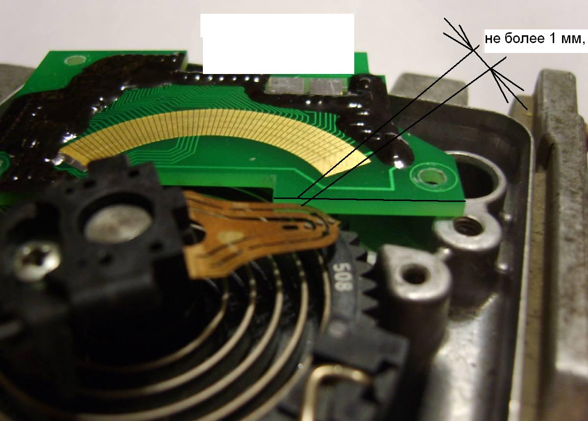

на М50 расходомер нитевой, характристика немного не совпадает с лопатой. работать будет, но не факт что точно. (графики выходных напряжений разные).
Чтобы сильно не стирались контакты - их нужно не сильно прижимать к плате. вобщем оставить прижим как было до замены платы. или вот я сделал фотку - на ней видно как относительно платы находятся контакты - когда они не прижаты к ней. просто если слабо прижать то возможно появятся пропуски контакта. лучше оставить прижим контакта - таким каким он был на заводской плате. вообще я смазал плату вазелином. так как давно это было написано в форуме на фольксваген. тем более его как раз и применяют для смазвания различных медных и прочих контактов (применяется для защиты меди от окислений).впринципе смазать нужно будет один раз. как поставить. так плата и контакты - изнашиваются меньше.ну и контакт лучше - проверенно. . P. S.: платы паяю я.

смысл пружины в том - чтобы при отсуствии расхода воздуха - заслонка расходомера - закрыта, а при отсечке - не доходила градуса 4-ре до предела открытия. то есть чтобы разбить весь диапазон оборотов по напряжениям. если сильно натягиваеш пружину - то обедняеш смесь - так как заслонка откроется меньше. и соотвественно покажет меньшее напряжение на вход ЭБУ.(при том же расходе воздуха) если пружину ослабляеш - то ноборот - раходомер будет показывать больше напряжения в ЭБУ (расхода воздуха) чем есть на самом деле соотвественно ЭБУ увеличивает подачу бензина (длительность открытия форсунок). - обогощается смесь. на холостых оборотах клапан ХХ автоматически подгоняет смесь (количество воздуха ХХ).
Если неверно выставили положение контактов относительно заслонки - клапан ХХ тоже будет постоянно регулировать обороты - 500 - 900. (колбасить будет).настроить можно следующим методом. сперва отрегулировать пружину. потом выставить контакт на середину широкого контакта
(на фото видно где стоит контакт при заглушенном двигетеле - это правильно, так и должно быть) на заводской плате его видно металл под графитом - начальное положение).регулировка следующая - заводим, под снятой крышкой видим ползунок - теперь за него двигаем лопату в сторону увеличения расхода вохдуха. а потом - в сторону уменьшения (призакрываем лопату), так вот если в сторону увеличения (градуса на 4 ре) расхода двинули и оказалось что двигатель сразу глохнет - (ощущается) - то это богатая смесь. (для регулировки глушим двигатель, откручиваем винтик на контактах и перемещаем контакты в сторону закрытия лопаты) в общем надо сделать так - чтобы в сторону увеличения расхода можно было двигать на больший угол и двигатель не глох. А в сторону уменьшения расхода воздуха - чтобы чучуть отклонил и он должен начинать глохнуть. так настроиш на бедную смесь. Ну и после таких манипуляций - двигатель не троит на разгоне (педаль не тупит). Расход - трасса - 8,5 литров на сотню(30 литров залил - 350 км проехал) (скорость 100 км/час) город с прогревами - около 12 (правда все зависит от пробок), двигатель M40B18. А вообще нужно настраивать по соотвествию - напряжение - обороты. то есть выставить пружину и контакты в нескольких точках - например на 3000 оборотов - столько то вольт, на 1000 обротов - другое напряжение. у меня нету таких данных. только параметры самих плат. вобщем если ставить контакты в сторону закрытия лопаты - то смесь беднеет, в сторону открытия - становится богаче.
после скидывания клеммы вроде нет проблем. была колбасня на ХХ (600 - 900 оборотов, потом успокаивалось) (когда передачу перключаеш, сбрасываеш газ)из за неправильного положения контакта. (ну его я сам неправильно поставил).
