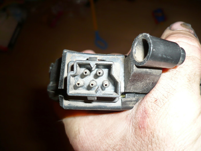

Bloody Опубликовано 15 января, 2015 Опубликовано 15 января, 2015 Олег а от бескондейного Бехра подойдет сабля на автоклиму ? По внешнему виду одинаковые Посмотри по номерам в ЕТК Цитата
MIha_ru58 Опубликовано 15 января, 2015 Опубликовано 15 января, 2015 Она втыкается в корпус клапанов печки, если её открутить будет - дырень Плохой из тебя Колхознег-тюнингист получаца)) Цитата
MIha_ru58 Опубликовано 15 января, 2015 Опубликовано 15 января, 2015 Посмотри по номерам в ЕТК Хмм, а откуда взять номер??? Думай Миша - думай Цитата
Bloody Опубликовано 15 января, 2015 Опубликовано 15 января, 2015 Плохой из тебя Колхознег-тюнингист получаца)) Мне проще родную деталь восстановить чем колхозничать с чужими разъемами и шлангами Цитата

MIha_ru58 Опубликовано 16 января, 2015 Опубликовано 16 января, 2015 Вот такую саблю я нашел , но так и не понял подойдет ли она мне или нет . Я как Валька, смотрел вчера ЕТК очень поздно и ничего не понял )) Цитата
Bloody Опубликовано 16 января, 2015 Опубликовано 16 января, 2015 Вот ссыль на каталог Ну по русски же написано что подходит Цитата
Defender_58 Опубликовано 16 января, 2015 Опубликовано 16 января, 2015 И на 34 М50 тож компрессор отключается на оборотах)) Незнаю как на е36 но на е34 печной мозг семафорится с ЭБУ двигателя.... Цитата
MIha_ru58 Опубликовано 16 января, 2015 Опубликовано 16 января, 2015 Ну по русски же написано что подходит А где написано по русски ? )) Я не вижу Цитата
*Valek* Опубликовано 16 января, 2015 Опубликовано 16 января, 2015 Сань, у тебя для диагностики какой разъем, круглый или уже прямоугольный? Цитата
MIha_ru58 Опубликовано 16 января, 2015 Опубликовано 16 января, 2015 А где написано по русски ? )) Я не вижу Я только понял что эта сабля была одна весь период производства ) Цитата
Bloody Опубликовано 16 января, 2015 Опубликовано 16 января, 2015 Я только понял что эта сабля была одна весь период производства ) http://www.bmwcats.com/spares/64118390015/ Номер видишь свой в строке Старый номер детали [?] 64 11 1 388 629, 64 11 1 468 413 Возможность замены [?] можно устан.при зам.на более стар.авт. Цитата
Bloody Опубликовано 16 января, 2015 Опубликовано 16 января, 2015 Я только понял что эта сабля была одна весь период производства ) Хуя с 2а, сабля менялась раз 8 за все время производства, учись пользоваться каталогами, нужно только чутка поднапрячь свое серое вещество Цитата

MIha_ru58 Опубликовано 16 января, 2015 Опубликовано 16 января, 2015 Хуя с 2а, сабля менялась раз 8 за все время производства, учись пользоваться каталогами, нужно только чутка поднапрячь свое серое вещество а я так понял было 4 замены ))) http://www.bmwcats.com/spares/64111468413/history/ Цитата
