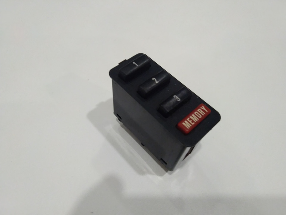

 Блок кнопок памяти
Притащил домой и разобрал
Криминала не обнаружено.
Перегорела лампочка подсветки — перепаял.
Что касается продавленных кнопок, то это из-за того, что верхняя плата имеет упор только с одной стороны. Подложил кусочек ластика и собрал все обратно.

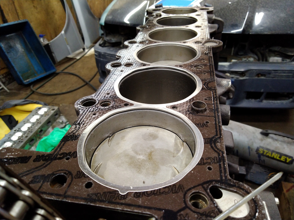

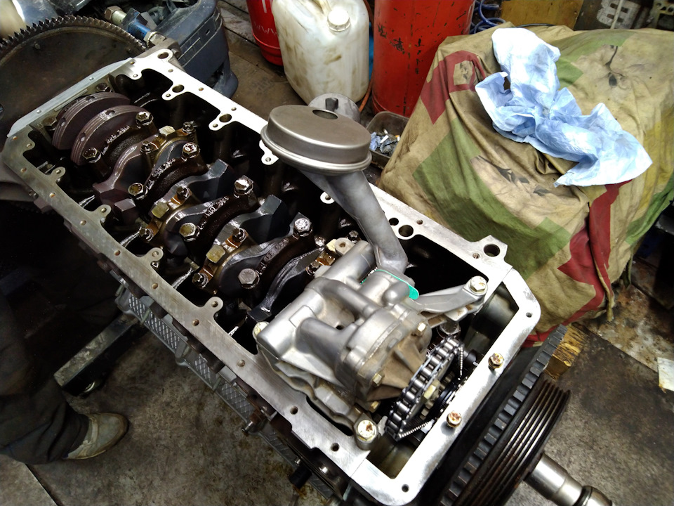

Блок расточен, колено отполировано, запчасти собраны в кучу. Все готово для сборки. Остается только отмыть все старые запчасти.
Отмыв все. Началась сборка.
Сборка мотора происходит в BMW-Pushkin GARAGE
Продолжение следует…

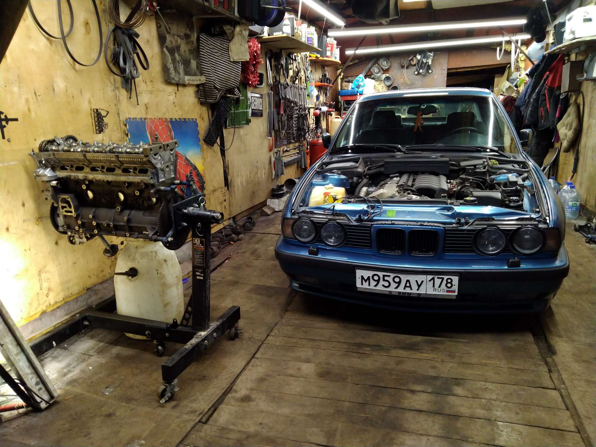

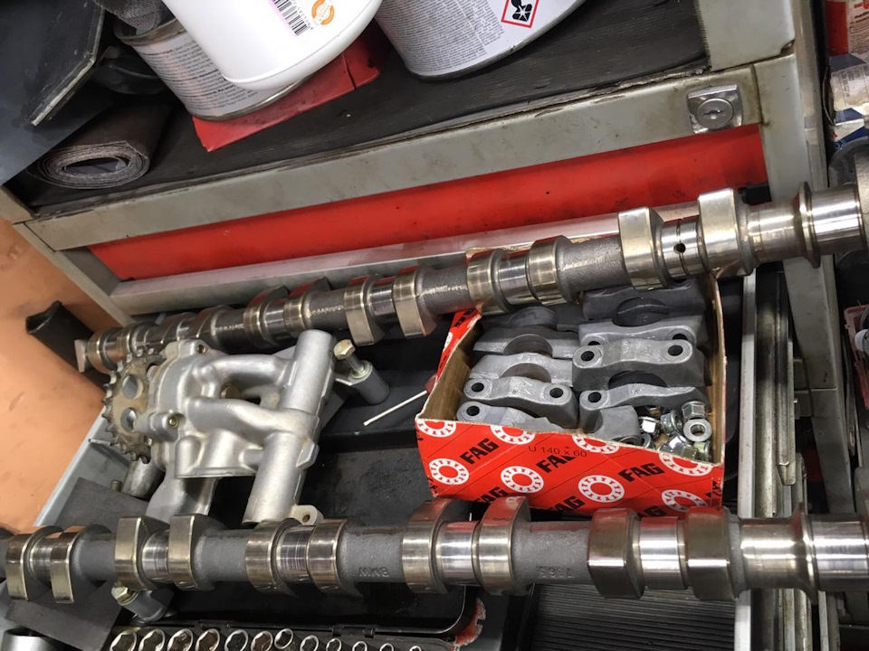

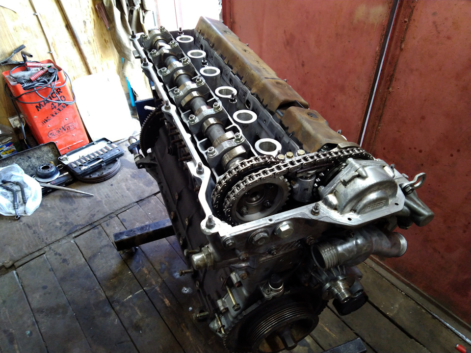

Очередь дошла до ГБЦ
Найти живую ГБЦ 2,5 задача не простая, но в зимний период посчастливилось найти уже полностью отремонтированную головку (отшлифована, опрессована, заменены клапана, направляющие и маслосъемные колпачки)
Далее установка маслонасоса, распредвалов и ГРМ
Что касается звездочек, то они все были заменены на новые, так как на родных была приличная выработка.
Для дальнейшей сборки мотора необходимо было пригнать Мальдивку, для демонтажа с нее ваноса и поддона.
  • Upvote 8

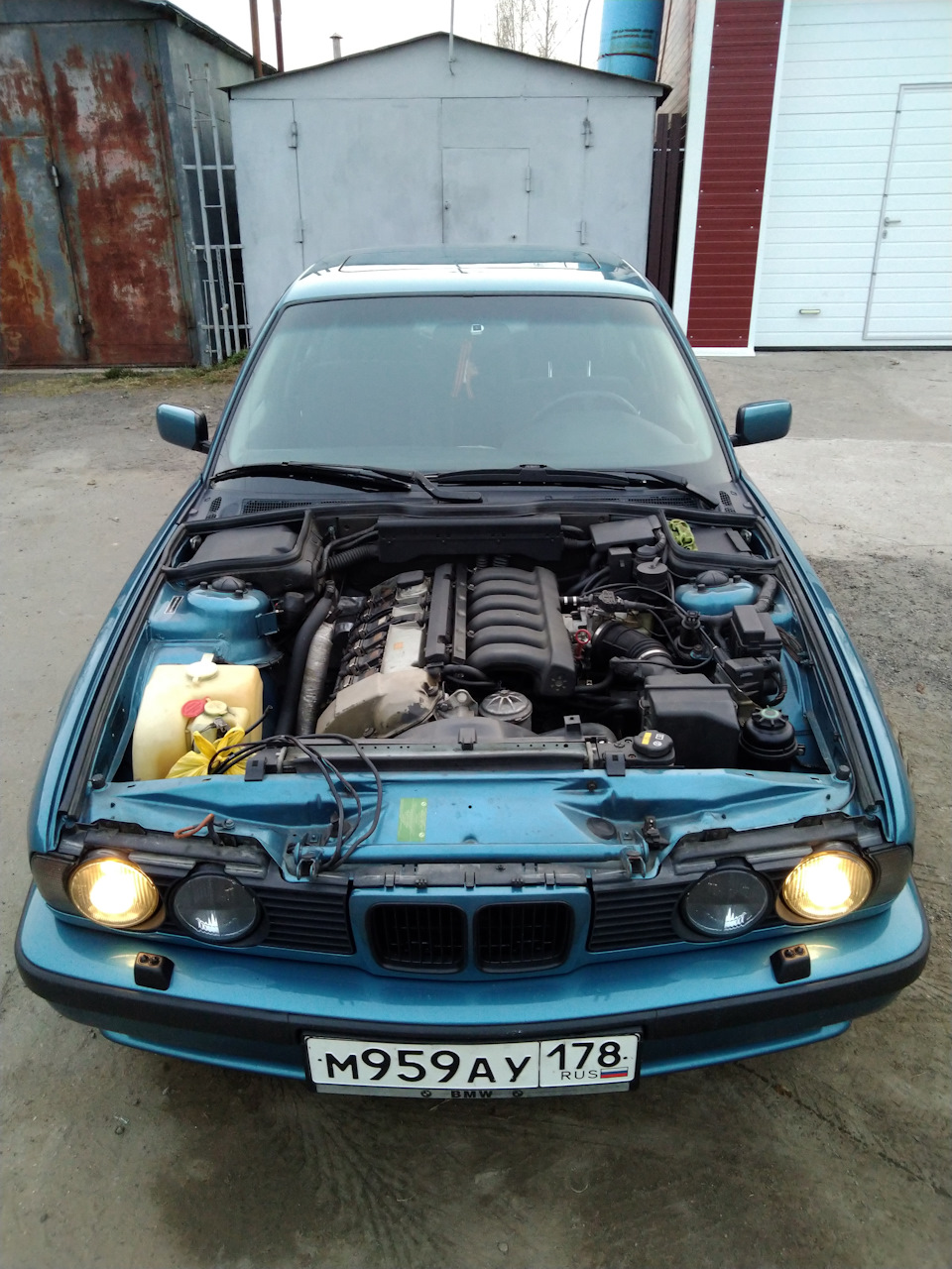

Загнав Мальдивку приступили к заключительному этапу. Раскидали 52-ой мотор и вытащили его.
На новый мотор поставили поддон, ванос…
…и закрыли все это дело отреставрированной клапанной крышкой.
Далее установка мотора и навесного.
Собрав все и проверив, принялись заливать масло и охлаждающую жидкость. Как и писал ранее, радиатор был заменен на новый.
Долгожданный запуск…завелась без проблем. Мотор работает ровно. С температурой наконец то все в порядке!
Теперь нам предстоит этап обкатки…
