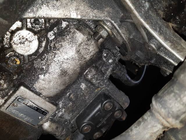

Довелось тут голову, вроде как бодрую и хорошую для ТНВД взять. И расскажите плс, коллеги, вкратце (или мордой в документ/видос) ткните, как эту башку ТНВД снять-поставить? Слыхал, там в отверстие какое-то попасть надо? Прокачивать потом насос ннада?

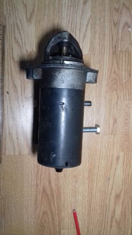

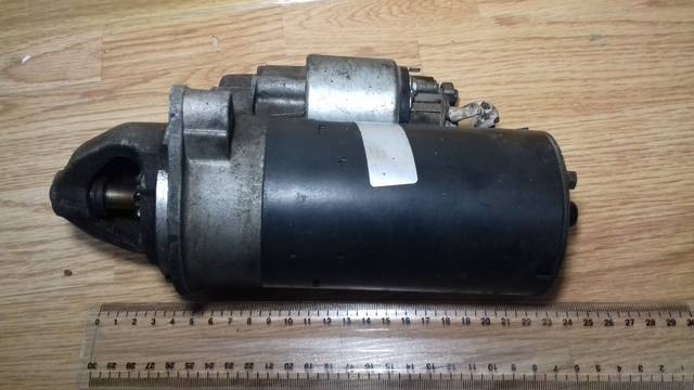

Приветствую! Подскажите:
  1. Табличка на насосе это заводское исполнение или кустарщина?
  2. Стартер на фото дизельный? (снят с дизельного мотора)?

1 Не было таких табличек никогда
2 Так посмотри,если 2 или 2.2кWt,то дизельный
