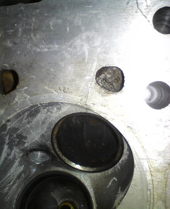

uluschev Опубликовано 9 октября, 2013 Опубликовано 9 октября, 2013 на головке которую собираю (незнаю ее судьбу прошлую) обнаружил трещину, идет и с обратной стороны (в выпускном канале) Цитата

Texas_Ranger Опубликовано 10 октября, 2013 Опубликовано 10 октября, 2013 на головке которую собираю (незнаю ее судьбу прошлую) обнаружил трещину, идет и с обратной стороны (в выпускном канале) О-о-ооо! Это дела плохи - голова на выброс. Если бы она была с одной стороны (только в камеру сгорания выходила) - в этом случае можно было бы попытаться разделать трещину, заварить и сфрезеровать лишнее, может и прокатило бы. А вообще на покупку таких вещей надо идти во всеоружии - я когда себе голову покупал, с собой взял тряпку, щетку, баллон карбклинера, слесарную линейку и набор щупов, по крайней мере грубые дефекты типа трещин можно выявить сразу. Еще полезно на опрессовку свозить и если никаких дефектов не найдено - можно надеяться, что голова более-менее ничего. 1 Цитата
