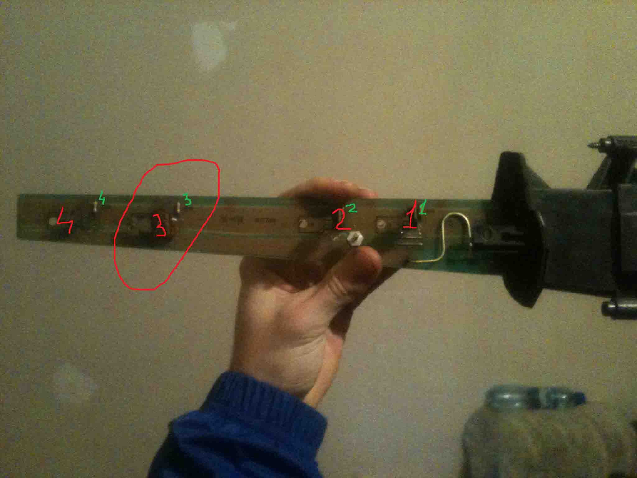

Вообщем вентилятор работает в последнем положении. Решил исправить. вытащил саблю. перепаял транзисторы. подключил перепаянную к машине — перегревается 3й транзистор — идет дым. перепаял несколько транзисторов. поставил другой который раньше на 1м месте стоял (старый). все равно 3й сильно греется и плавится. Как я понимаю получает он слишком большое напряжение. значит где-то сгорело сопротивление? где? и какое оно? Те, что пометил зеленый (думаю это сопротивления) показывают 4.6 килоом. Вроде работают...

Это затворные резисторы, у них сопротивление должно быть 470 Ом. Сильно греется скорее всего по причине неполного открытия (работает в линейном режиме), а остальные транзисторы не открываются вообще. Вот схема сабли

Уже много раз перепаивал эти транзюки, все равно на долго не хватает!
Первый раз заменил все сразу на IRFZ44N пару дней радости, и один сгорел, полез поменял, через пол года другой сгорел, и так уже 2-а года с разной периодичностью....
С заменой резисторов кто то проверял? И как у остальных IRFZ44 держатся, не горят?

Это затворные резисторы, у них сопротивление должно быть 470 Ом.       Вот схема сабли
схема похоже не соответствует на самом деле резисторы по 4,6к

Фотка пост №9 в этой теме!  Желтые прямоугольники 3шт
Грешил на них (те которые 2-а рядом) так как при надавливании сабля начинала работать! Выпаял впаял по новой, вроде прошло, собрал все, пол дня катался не мог нарадоваться  и буквально только что заезжая в гараж, опять все по новой даже в положении "0" крутится на средних оборотах! Не знаю полезу сегодня разбирать или нет, настроение подпорчено.... Просто на электролиты еще подумать мог, но на танталы.... Притом какой то непонятный номинал!

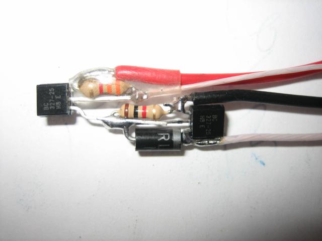

У меня есть ВС327, по идее подойдут в замен тем?
Мосфет в схеме  теже IRFZ44, оставить парочку или одного хватит?
Я ЛМку правильно подключил? R12 оставил родной который идет после ЛМки, или там еще нужно резистором к земле притянуть?

Да, подойдут, даже лучше будут - у них коллекторный ток до 1А (у КТ3107 - до 150 мА). В таком случае и 1N4148 лучше заменить на что-нибудь пожирнее, UF4002 например (он тоже на ток до 1А).
Хотя бы пару оставь, но вообще их и параллелить можно, 4 штуки - не предел.
Все правильно подключил, только резистор R14 (1 кОм) лучше увеличить раза в 2-3, чтобы увеличить ток базы транзистора и тем самым обеспечить его надежное открывание до насыщения. Ничего к земле притягивать не надо, у LM-ки на выходе NPN-транзистор с открытым коллектором (эмиттер - на общий).

Отправлено 08 Сентябрь 2013 - 13:45
Спаял, осталось зацепить к сабле
Прикрепленный файл  2013-09-08 12-52-20.JPG   23,16К   154 Количество загрузок:Прикрепленный файл  2013-09-08 12-54-02.JPG   23,21К   147 Количество загрузок:Прикрепленный файл  2013-09-08 12-57-03.JPG   20,32К   89 Количество загрузок:
#29 Texas_Ranger
Texas_Ranger
    супер бизон
  • 27 374 сообщений
  • ГородМосква
Отправлено 08 Сентябрь 2013 - 16:37
Спасибо, буду пробовать, о результатах отпишусь!
Забыл спросить, резисторы на затворах (R15 на твоей схеме) оставить как у меня сейчас по 400ом, или уменьшить? у меня есть 75ом
Смело уменьшай, 75 Ом вполне нормально должны работать.
520i M50B20 12.1990

Отправлено 08 Сентябрь 2013 - 18:58
запаял, ничего не работает, вернее имею максимальную скорость без регулировки! Что дальше? схему перепроверил многократно, та и на фото выше все видно! r14-3,3k, vd1 -rl207
Прикрепленный файл  2013-09-08 17-32-31.JPG   48,28К   112 Количество загрузок:Прикрепленный файл  2013-09-08 17-32-24.JPG   41,67К   106 Количество загрузок:
Драйвер подключил в разрыв дорожки на сабле которая идет на затворные резисторы, резисторы поставил по 75ом!
Отпаял драйвер, соединил дорожку на место, все работает как надо даже с резисторами 75ом на затворах, долго гонять не стал, мосфеты жалко...
