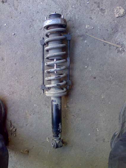

Alco Опубликовано 8 октября, 2010 Опубликовано 8 октября, 2010 (изменено) А у меня пока так :golova: не смог вчера снять стойку - закисла втулка и никак, собрал обратно, залил вдшкой- завтра попытка №2. Изменено 6 октября, 2012 пользователем Alco Цитата
Kashirjanin Опубликовано 8 октября, 2010 Опубликовано 8 октября, 2010 А у меня пока так :golova: не смог вчера снять стойку - закисла втулка и никак, собрал обратно, залил вдшкой- завтра попытка №2. Удачи! У меня зад был даже чуть ниже и это с проставками(!!!) как выяснили в процессе замены, пружины сильно уставшие были. Цитата
Alco Опубликовано 8 октября, 2010 Опубликовано 8 октября, 2010 у меня без проставок, пружины новые год, амморты новые тоже год, опорам конец, заодно и проставки установлю- выложу фото. Цитата
Denver_86 Опубликовано 8 октября, 2010 Опубликовано 8 октября, 2010 Я тоже никак не могу снять стойки. Втулки закисли напрочь. Но буду добивать! Цитата
Alco Опубликовано 8 октября, 2010 Опубликовано 8 октября, 2010 (изменено) попробую придумать съёмничек: надо купить дюбель (на фото) подходящего размера, подобрать металлическое кольцо, чтобы отверстие было чуть больше втулки на амморте, а диаметр- чтоб опиралось на сам амморт, и тянуть... пока просто мысли вслух ... Изменено 6 октября, 2012 пользователем Alco Цитата
Denver_86 Опубликовано 8 октября, 2010 Опубликовано 8 октября, 2010 Мне бывалые посоветовали использовать тяжелые предметы, а-ля лом, монтировка и молоток. Но я как ни пытался приспособить сие девайсы - стойка на машине стоит ). А про съемник я не понял, за что тянуть? Цитата
Alco Опубликовано 8 октября, 2010 Опубликовано 8 октября, 2010 (изменено) анкер(на фото) подходящего размера вставлю во втулку амморта, упрусь через кусок трубы(кольцо) и шайбу, он там разопрет и вытянет... должен. а кувалдой - только резинку порвёшь, ты же бьёшь по амморту, а он через резинку передаёт удар на втулку.. резинка в хлам, а трубка на месте. ща попробую нарисовать Так и не пригодилось, анкерок маленький купил... Сообщение склеено: [time]1286524816[/time] Изменено 6 октября, 2012 пользователем Alco Цитата
Stalingrad Опубликовано 8 октября, 2010 Автор Опубликовано 8 октября, 2010 Вот тема была: http://www.e34.su/forum/index.php?topic=2364.0 (Не могу снять задние стойки (фото)), почитайте, есть полезные советы. меня эта проблема миновала, но когда ставил промазал эти втулки графитовой смазкой, что бы в следующий раз не мучится. На сервисе выбивали через деревянную проставку молотком. Цитата
Alco Опубликовано 8 октября, 2010 Опубликовано 8 октября, 2010 (изменено) я хочу сохранить аммортизатор для установки его же обратно, он у меня менялся не так давно... если б он был не нужен - болгарка+ кувалда и всё снято... Сообщение склеено: [time]1286642488[/time] Привет снова! Отмучался, залил всё вдшкой, ждал минут 20, затем монтировкой оттягивал и стучал молотком по нижней части стойки, не сильно- всё вышло. Обратно ставил - всё промазал смазкой графитовой... Изменено 6 октября, 2012 пользователем Alco Цитата
