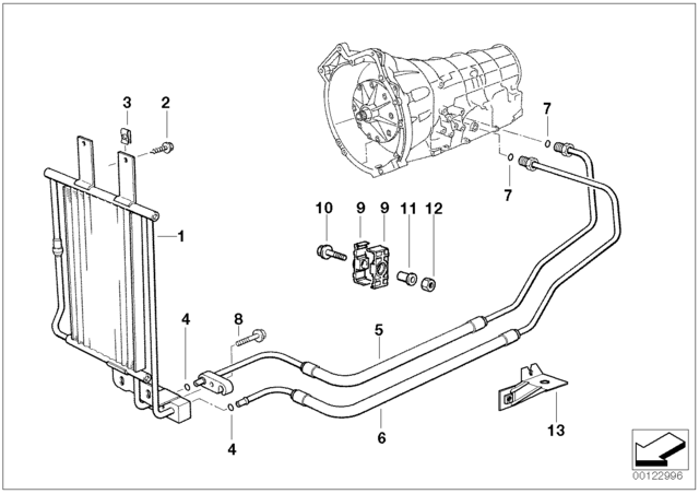

В 14.10.2021 в 10:18, ap-bmw сказал:
И всего лишь за 15700 рябчиков, именно широкий 650мм
Потому и цена низкая,что нету  у него теплообменника внутри расширительного бачка,о чём говорит отсутствие сгонов под трубки охлаждения автомата)
Share this post
Link to post
Share on other sites
1 час назад, Кила69 сказал:
Да заебатый 92-й,по крайней мере у нас на азс "татнефть",90% автовладельцев его льёт и в уй им 95 не стучал - понты одни)
коллега, с шизофрениками не надо контраргументами.... только лоботомия
  • Haha 1
Share this post
Link to post
Не факт, возможно фото не именно продаваемого радика, так было не раз, узнавать нужно при заказе. Да и для 5НР30 он не нужен, таплообменник на коробке стоит. И кстати лучше выводить отдельный радик для коробаса, как на 5НР18, внутреннего в теле радиатора явно не хватает!
Share this post
Link to post
57 минут назад, ap-bmw сказал:
Ну у моего трактора,помимо теплообменника,он и так есть(ниже схема),а что у е32 разве радик охл. акпп отсутствует? И к слову,на м60в30 привинчен 5HP18 жи эс )
Share this post
Link to post
5 минут назад, Кила69 сказал:
На 740вой так же как и 540вой с акпп теплообменника в радике нет, он стоит на самой коробке в самом низу, его частенько сносят о пеньки))), а вот на 5НР18 после 93 года, теплообменника крепится к основному радик, между основным и кондейным, считаю это лучшим решением
Share this post
Link to post
5 минут назад, ap-bmw сказал:
Ну хз,мне всё ж как-то по душе когда он в радике,а то когда спереди много всякой буйни понаевешано,тоже не очень айс))
Share this post
Link to post
3 минуты назад, Кила69 сказал:
Дык это по штату, и охлаждение коробки лучше, и перегрева в пробках нет...
Share this post
Link to post
Кстати на Е38 и Е39 у всех отдельный радик акпп и никаких теплообменников в радиаторах! Дошли наконец то))))...

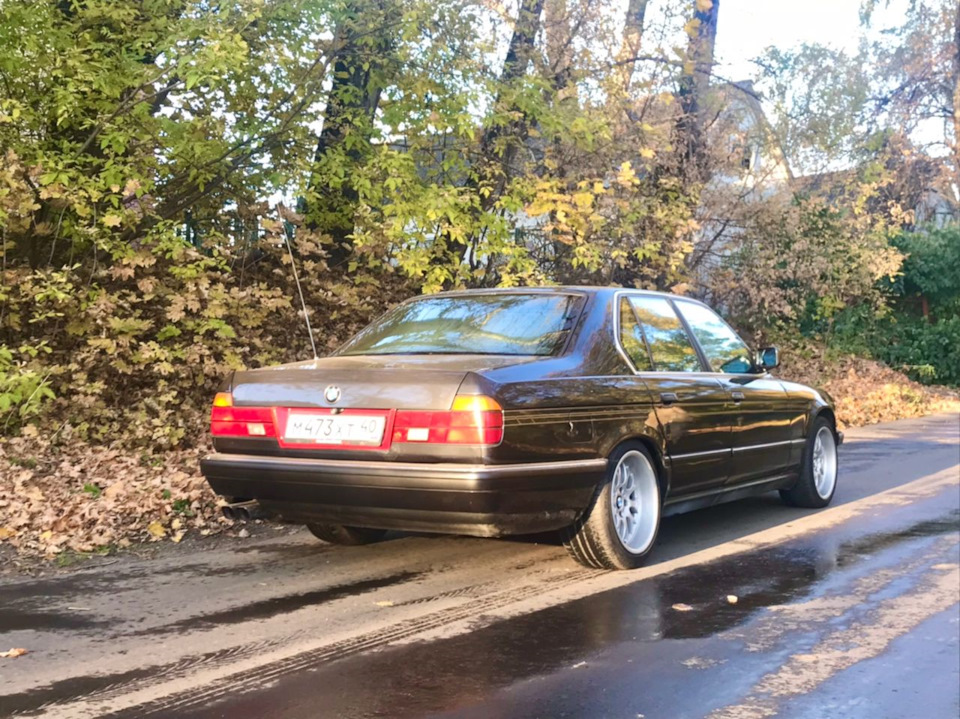

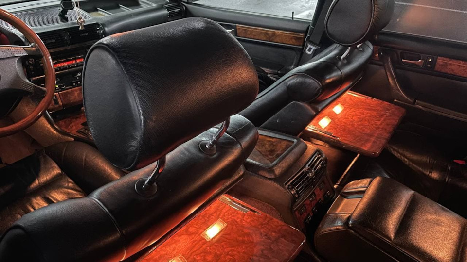

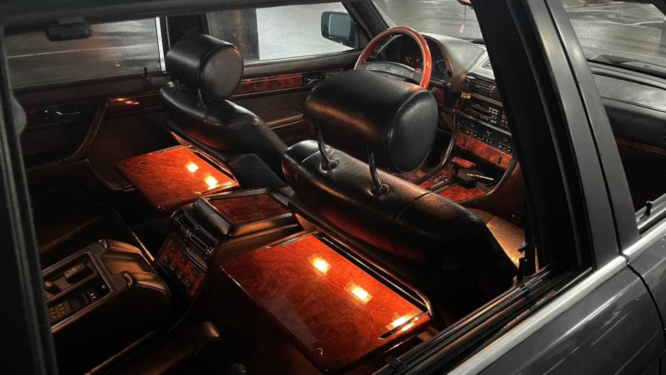

Но второй правильный, и лонг и 750, собран вручную, тачка Дани :)
Фотки давно валяются, выложить всё не доходили руки
Вот эта фотка мне больше всего понравилась, тачка как буд- то рядом с зеркалом стоит, но это 2 разные машины :)
Есть ещё фул пак фоток из прошлого поста, выложу, если хоть кто- то что- то как- то куда- то отреагирует, а то просто так глаза мазолить стыдно :)
  • Like 11
