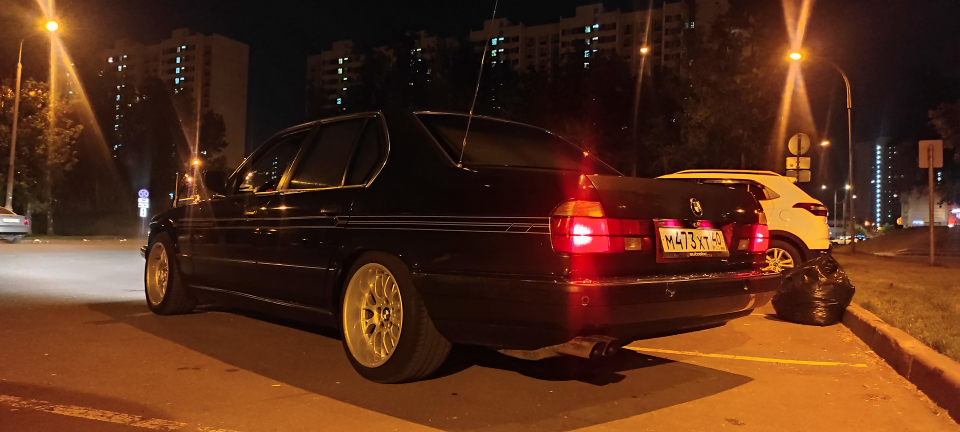

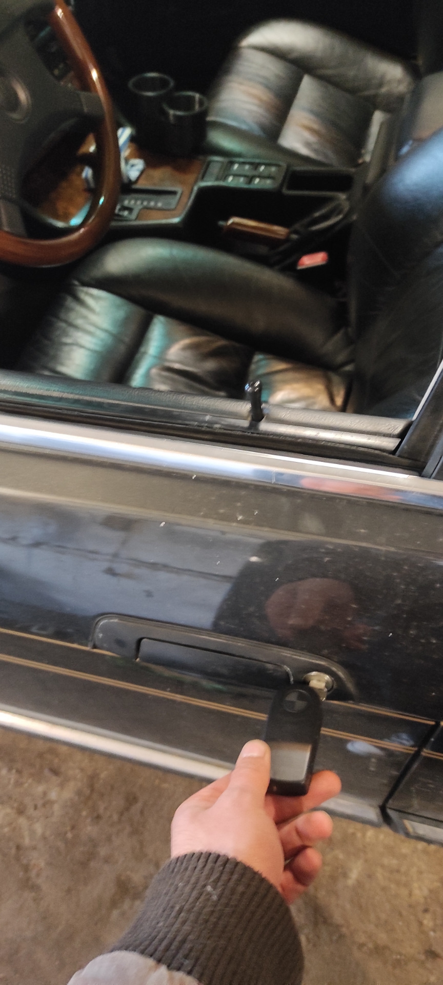

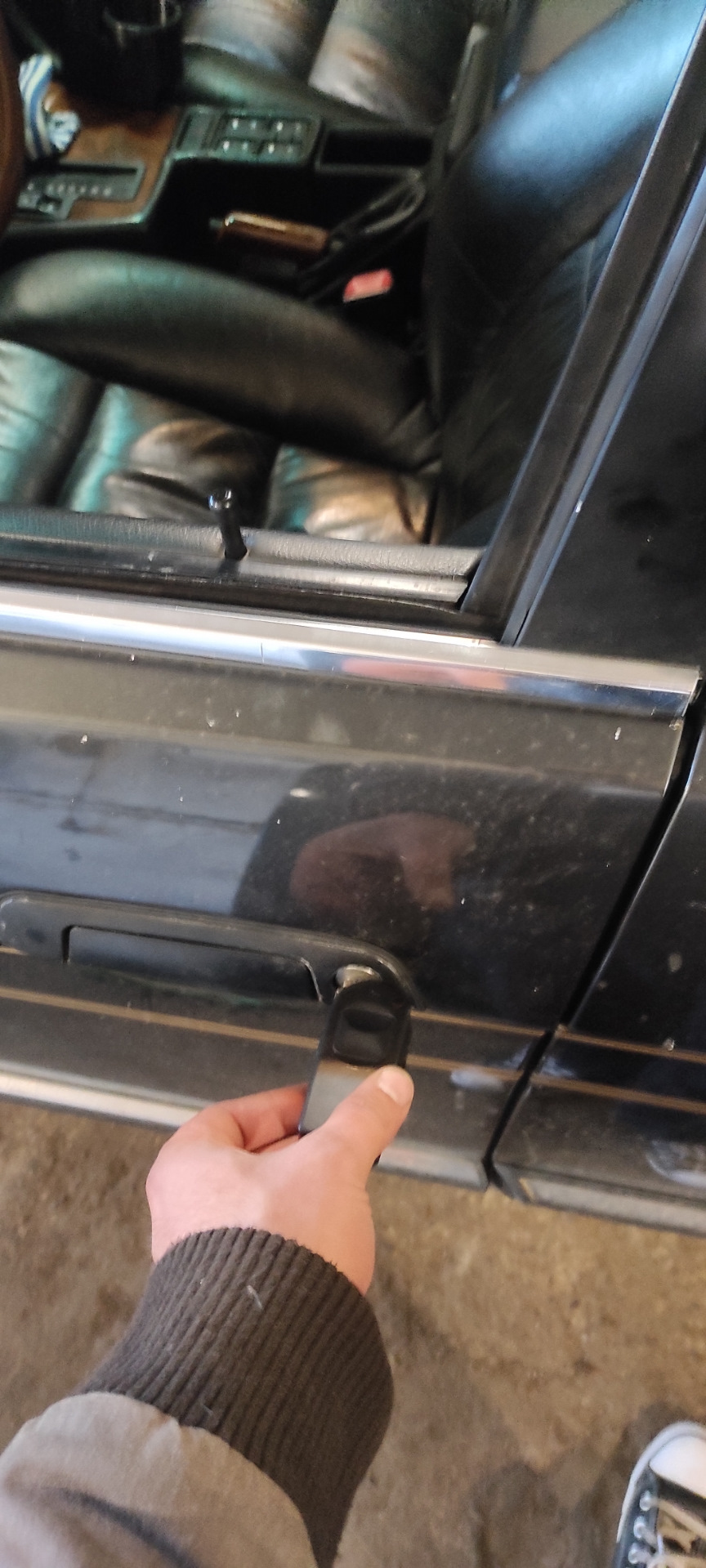

Сегодня заезжал @ap-bmw

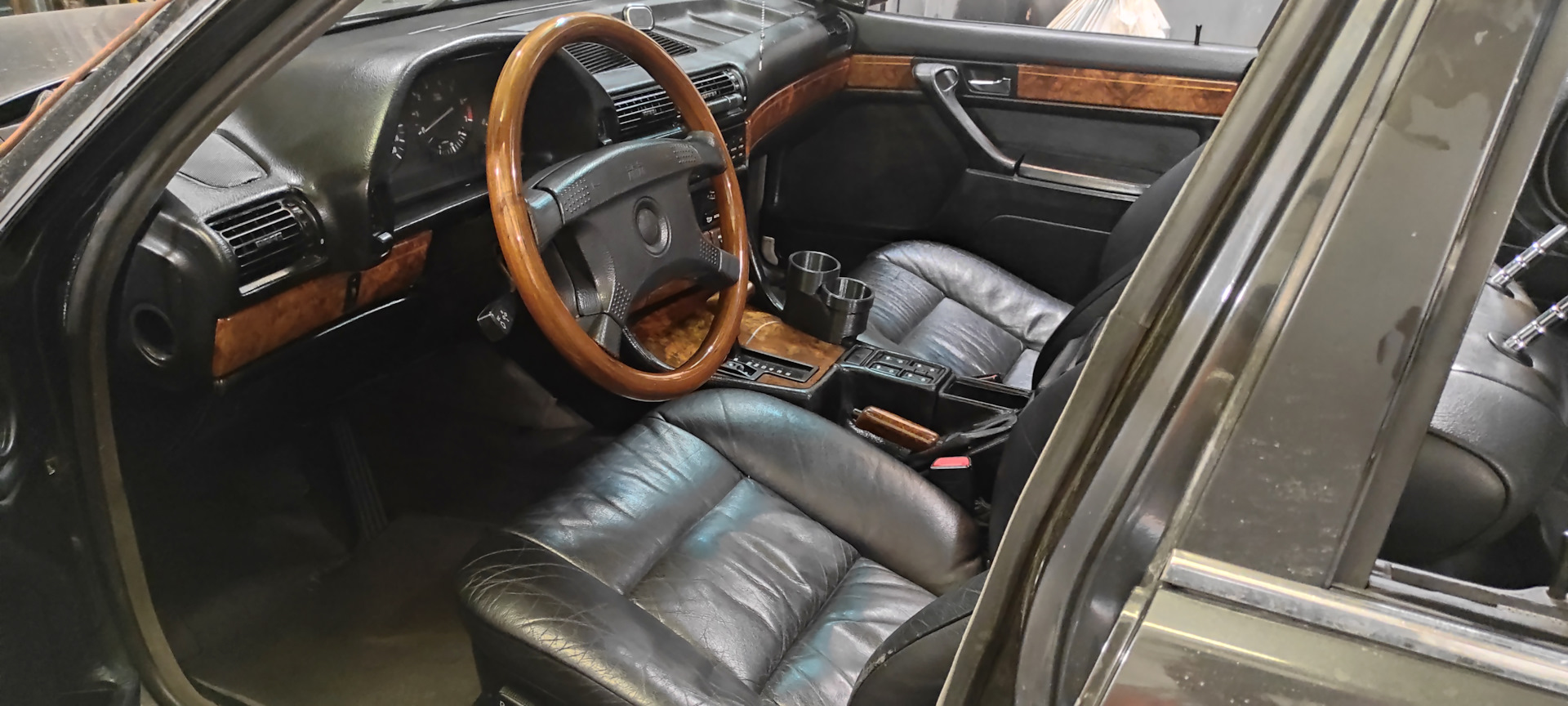

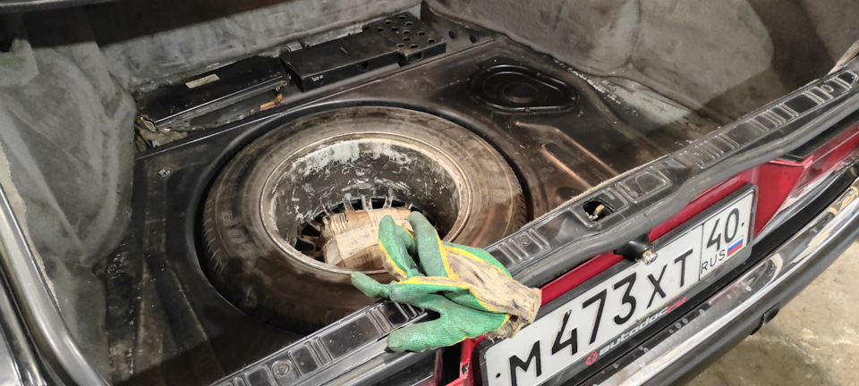

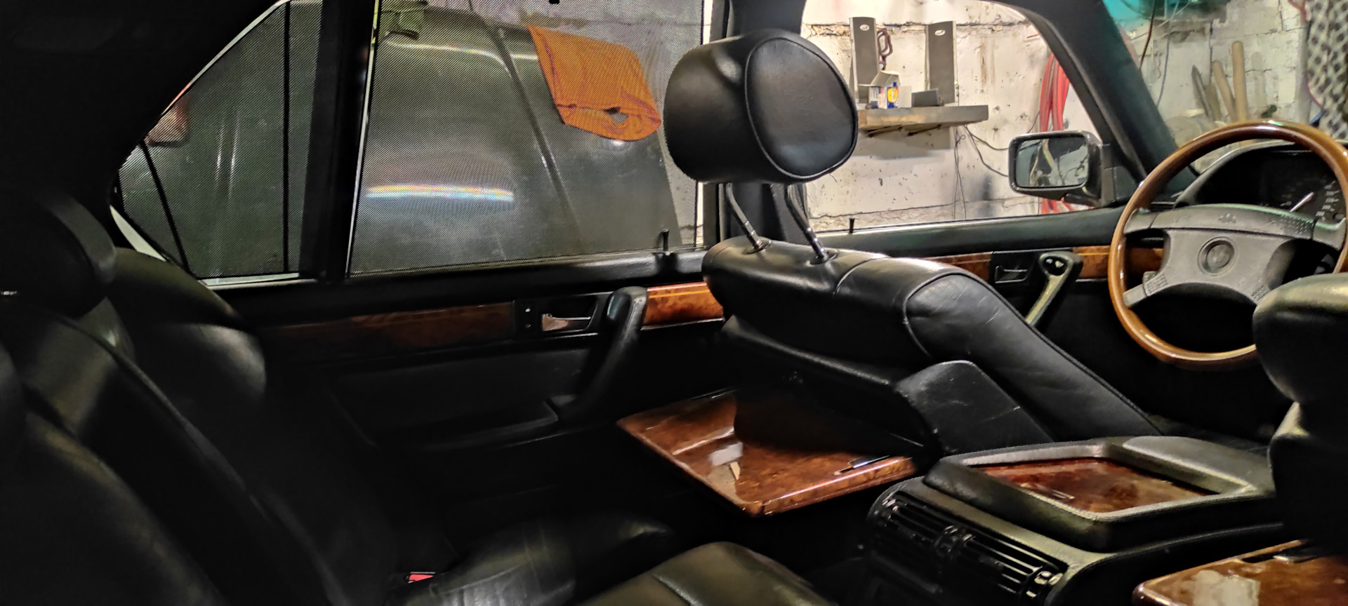

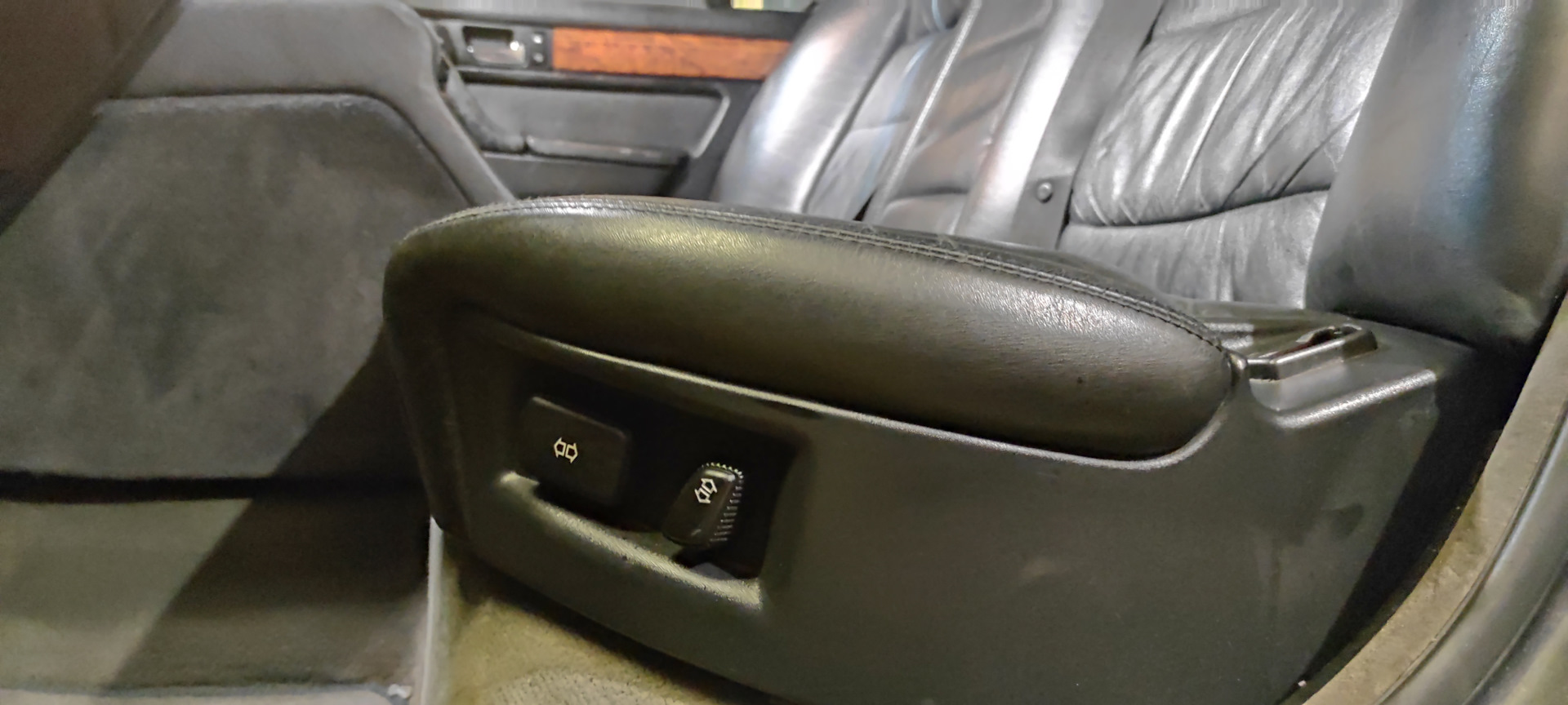

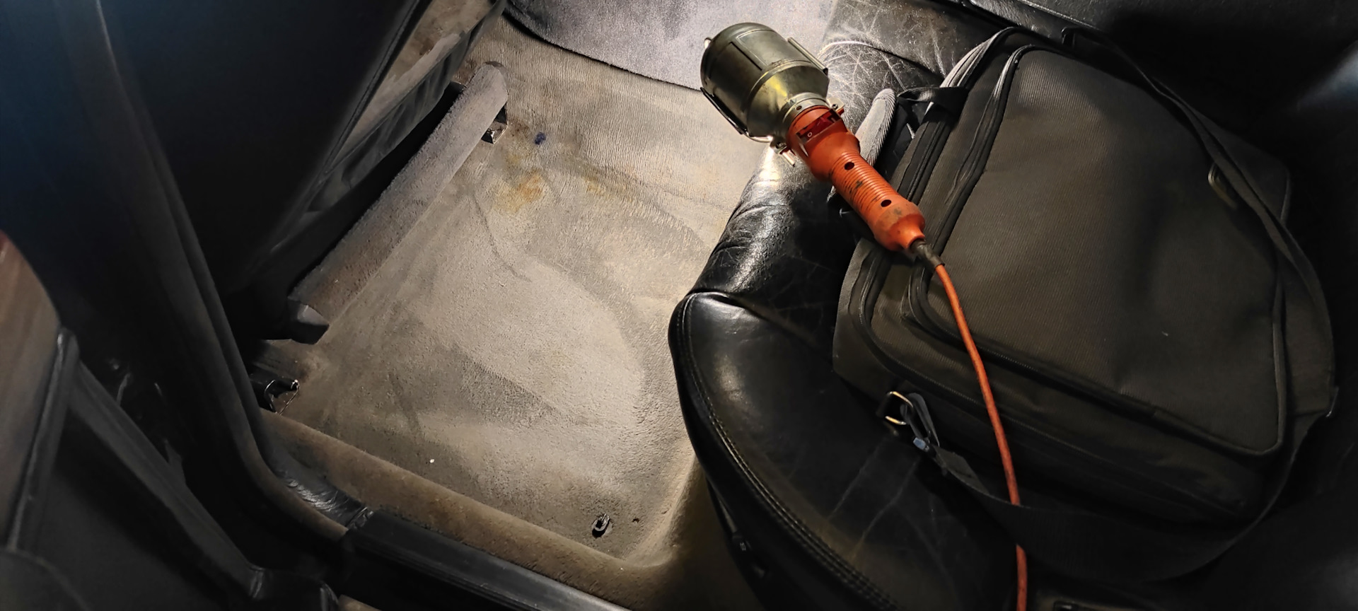

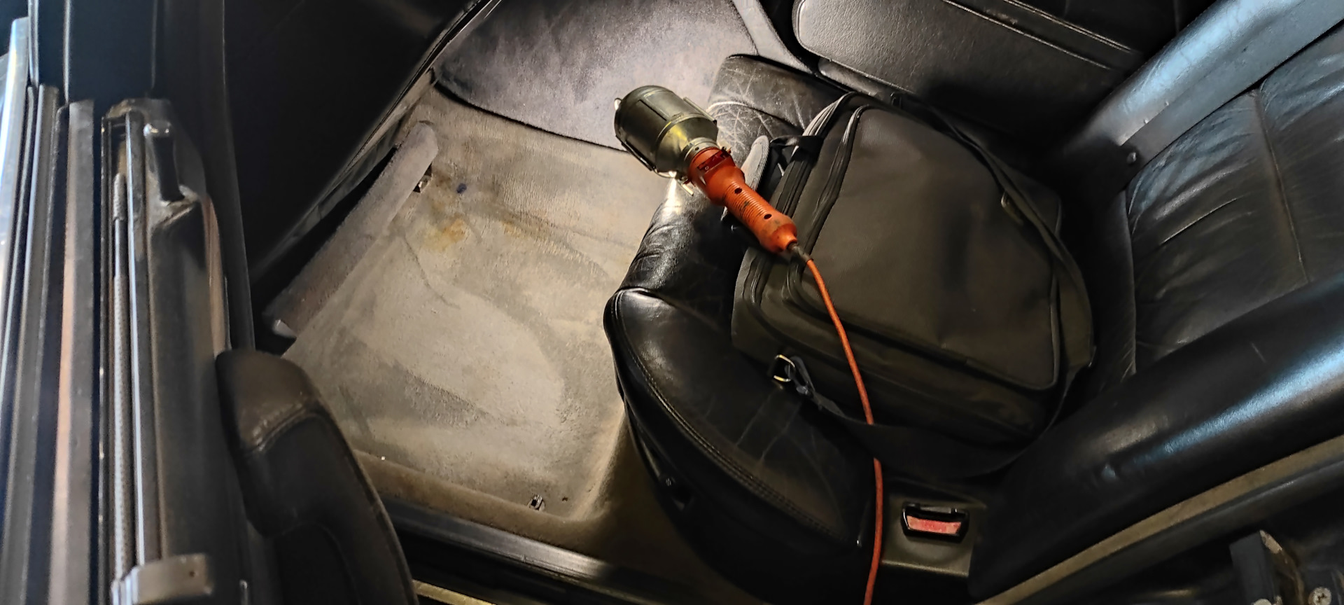

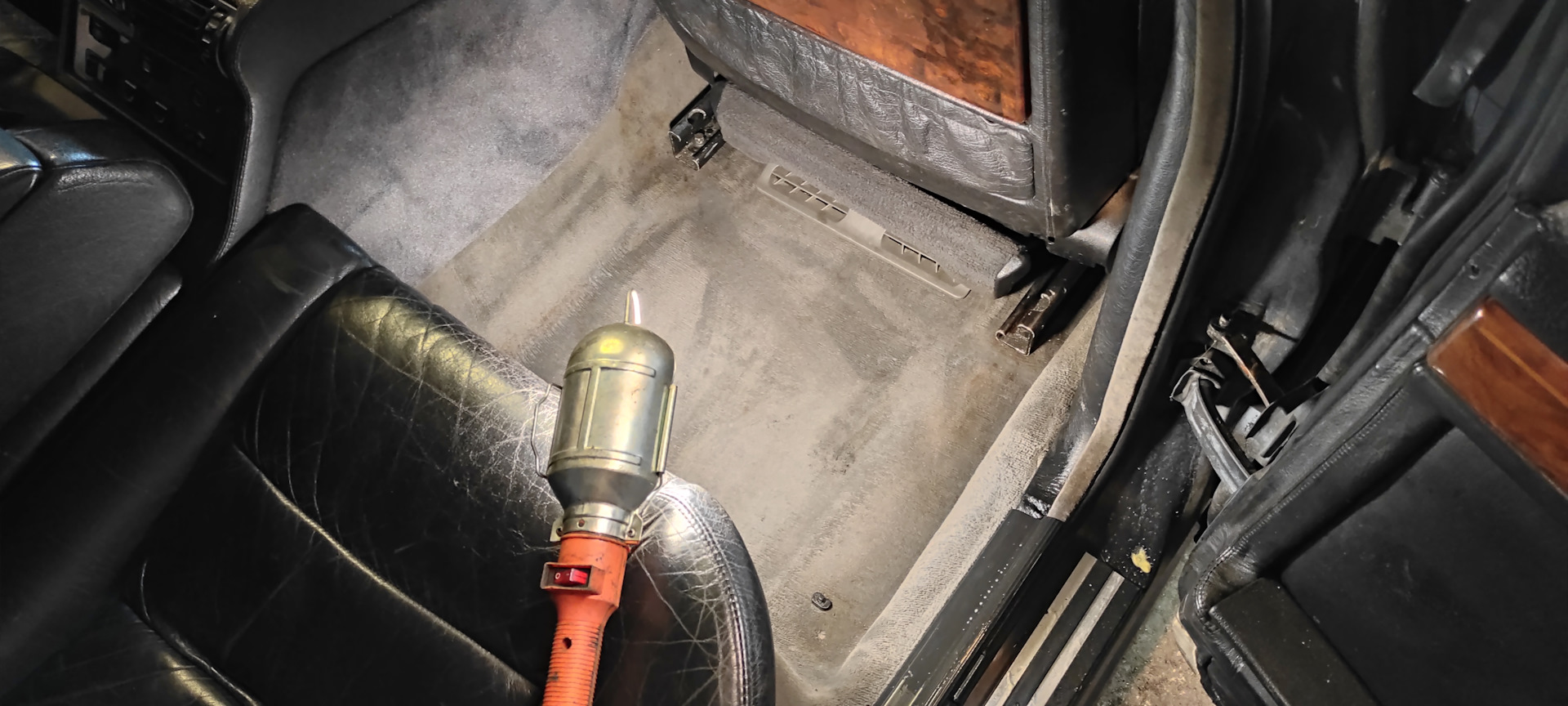

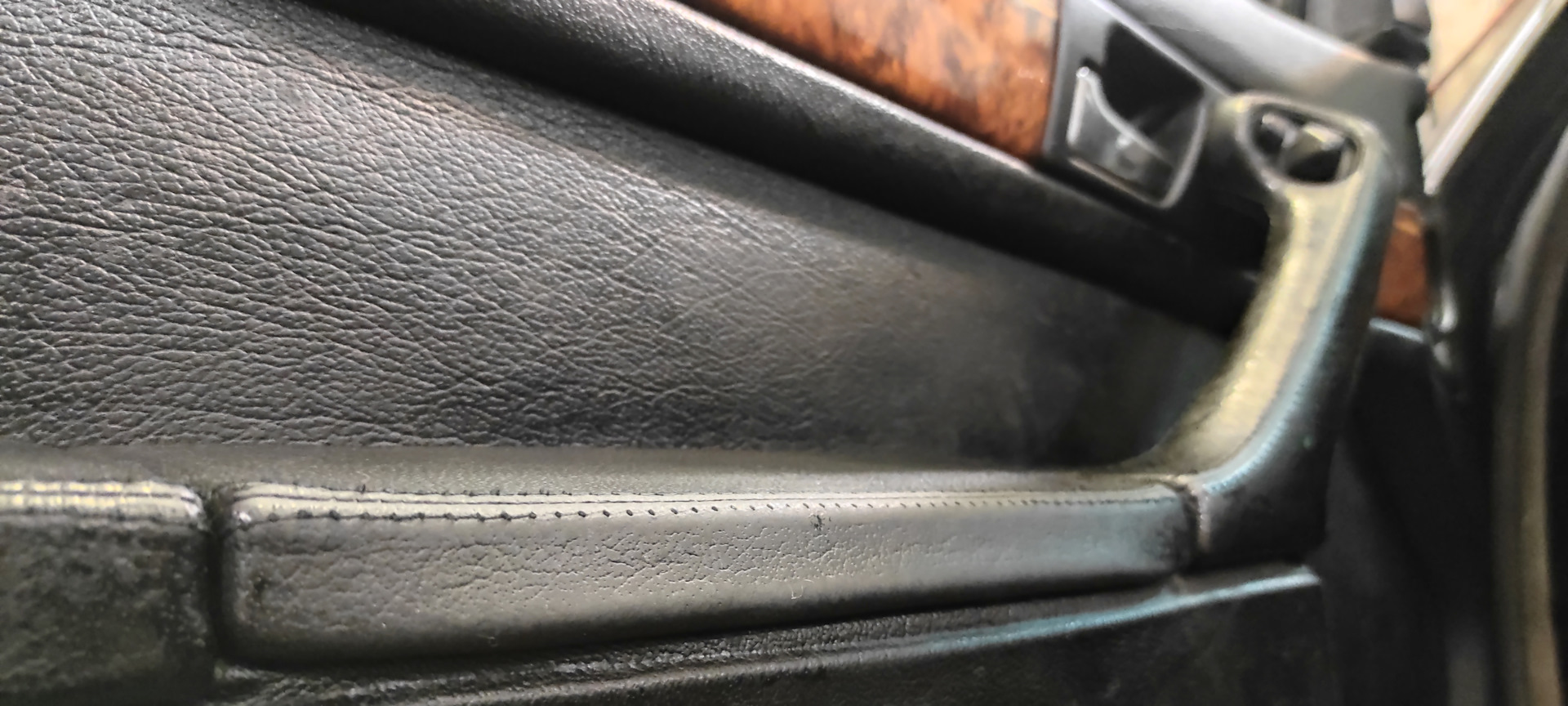

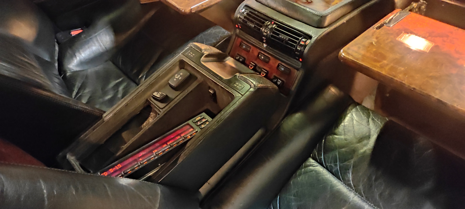

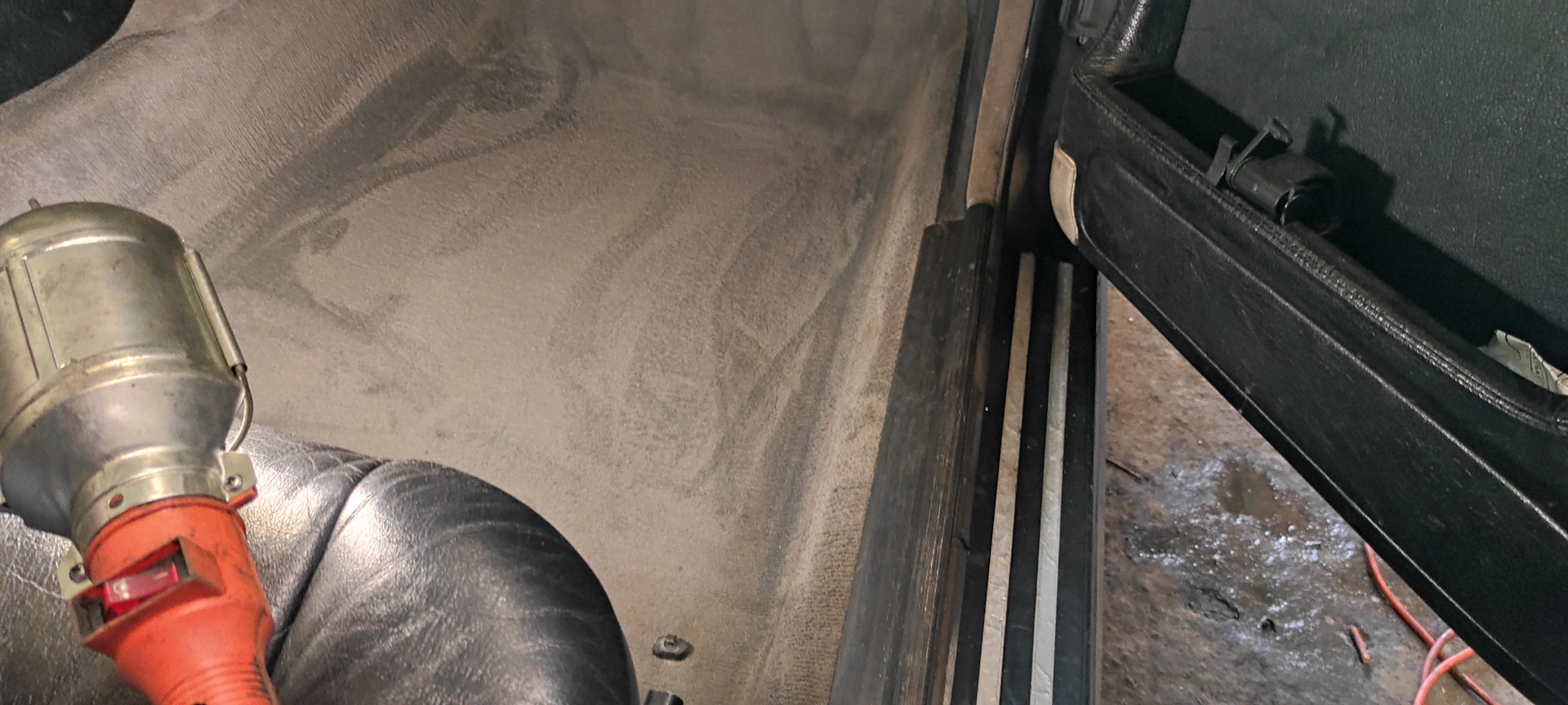

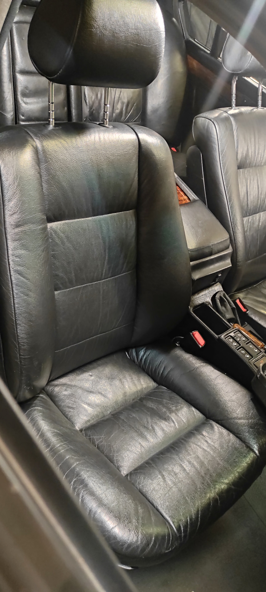

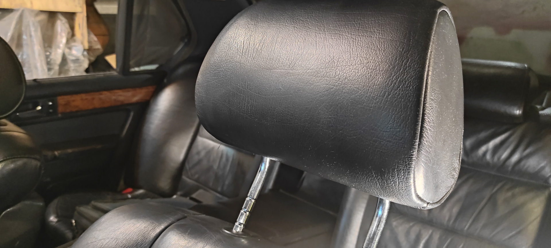

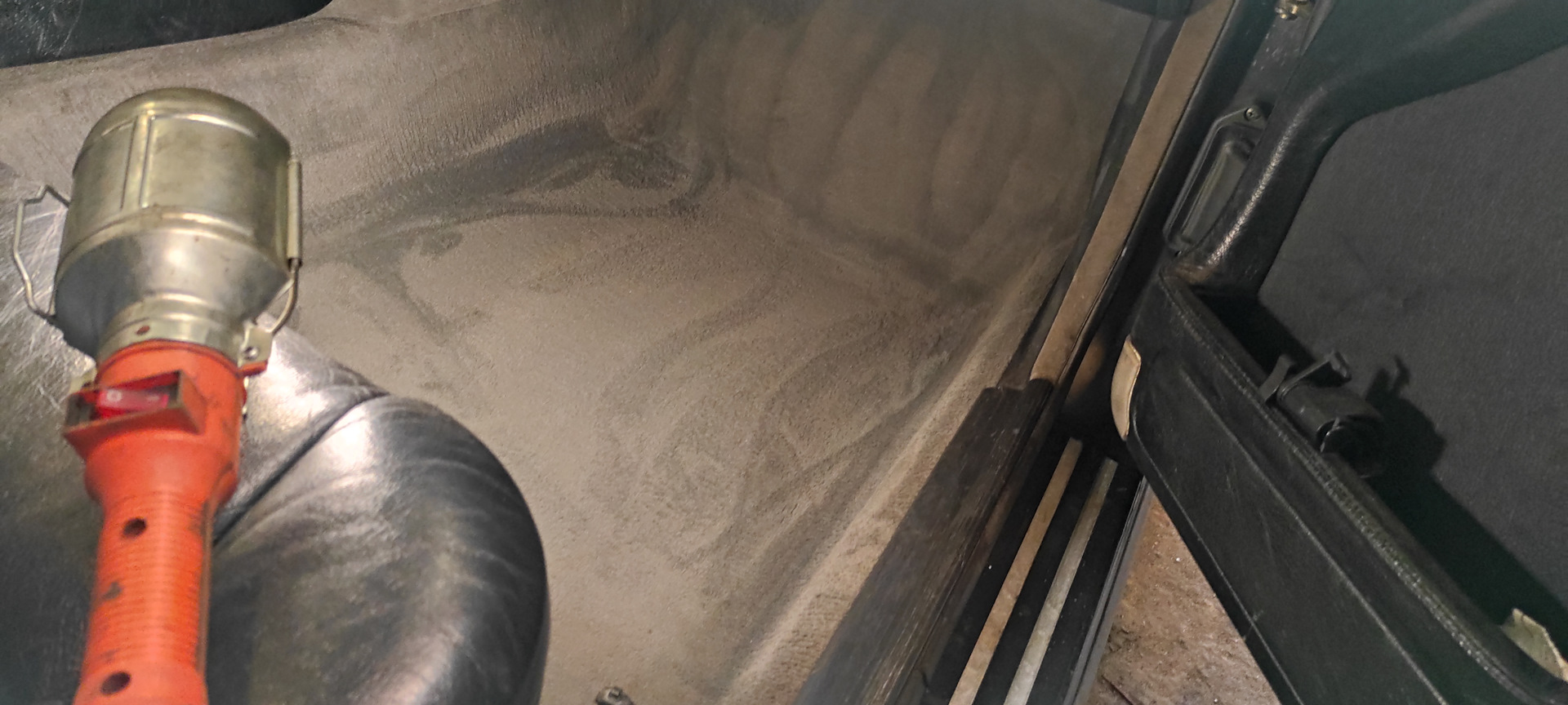

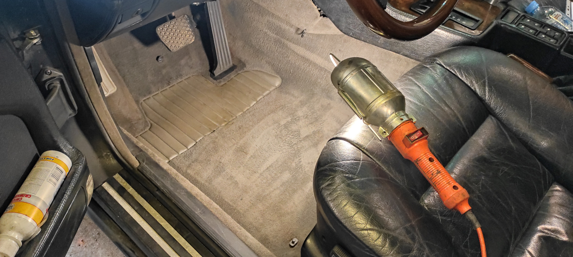

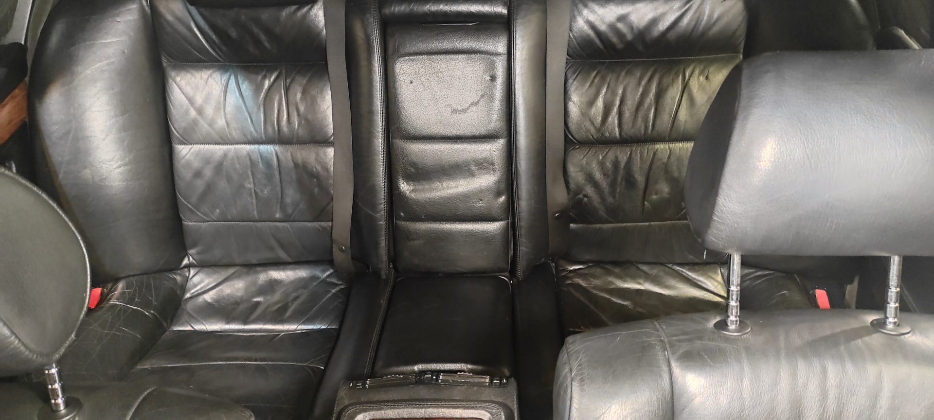

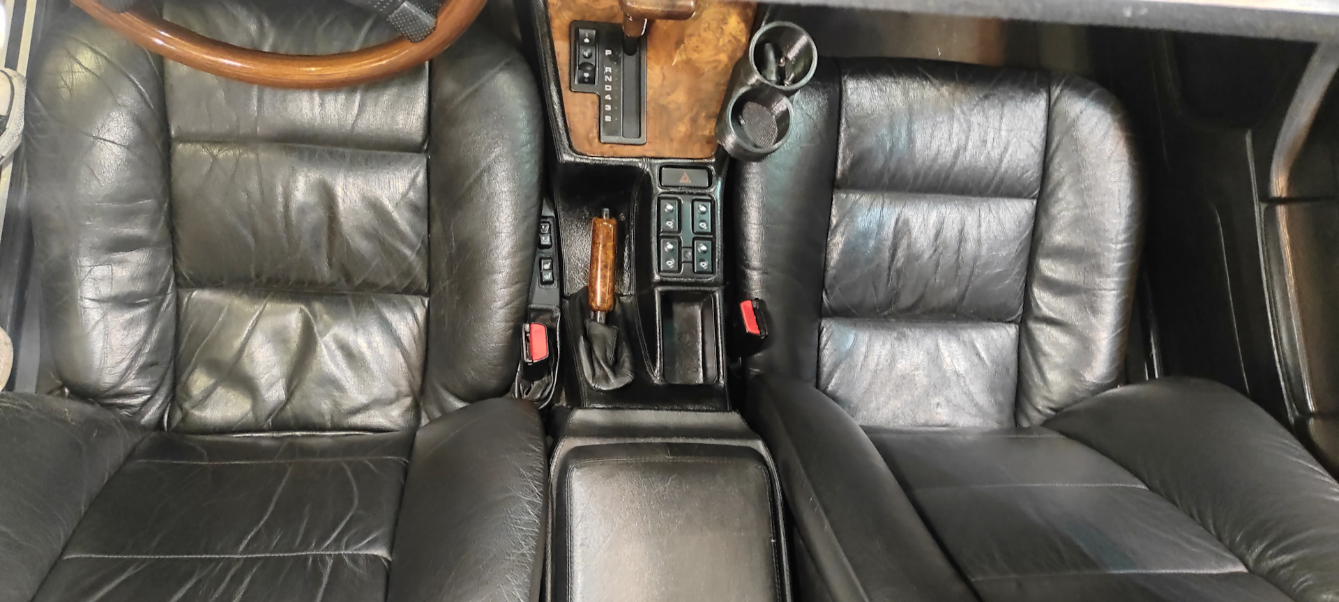

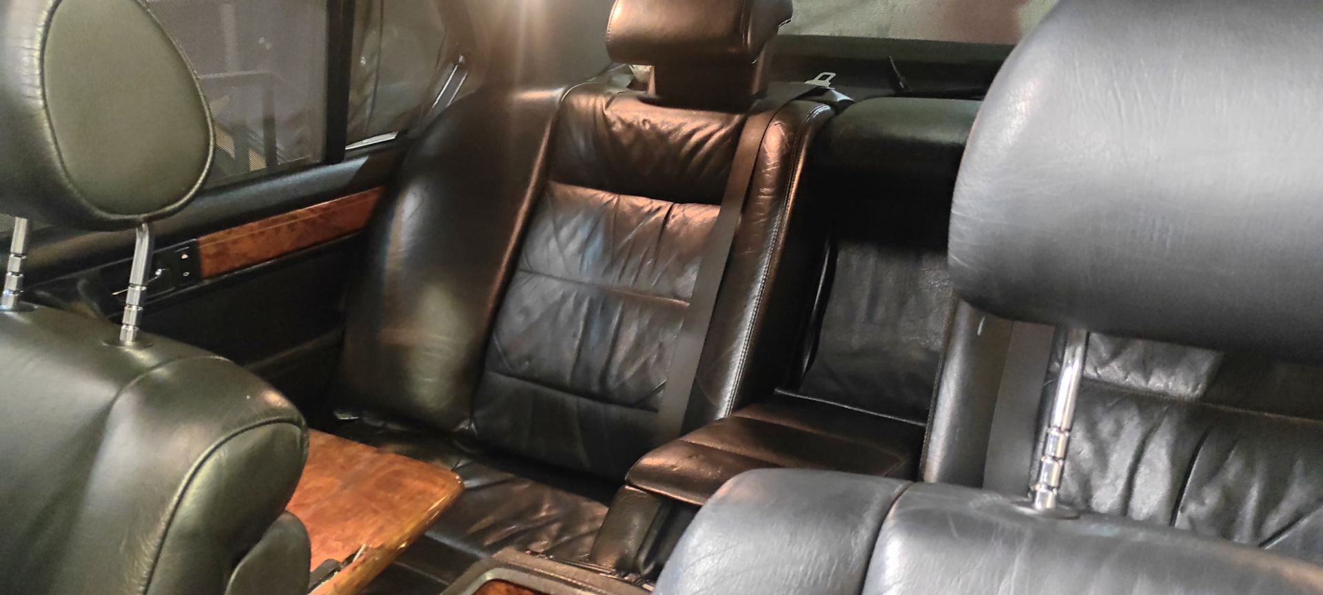

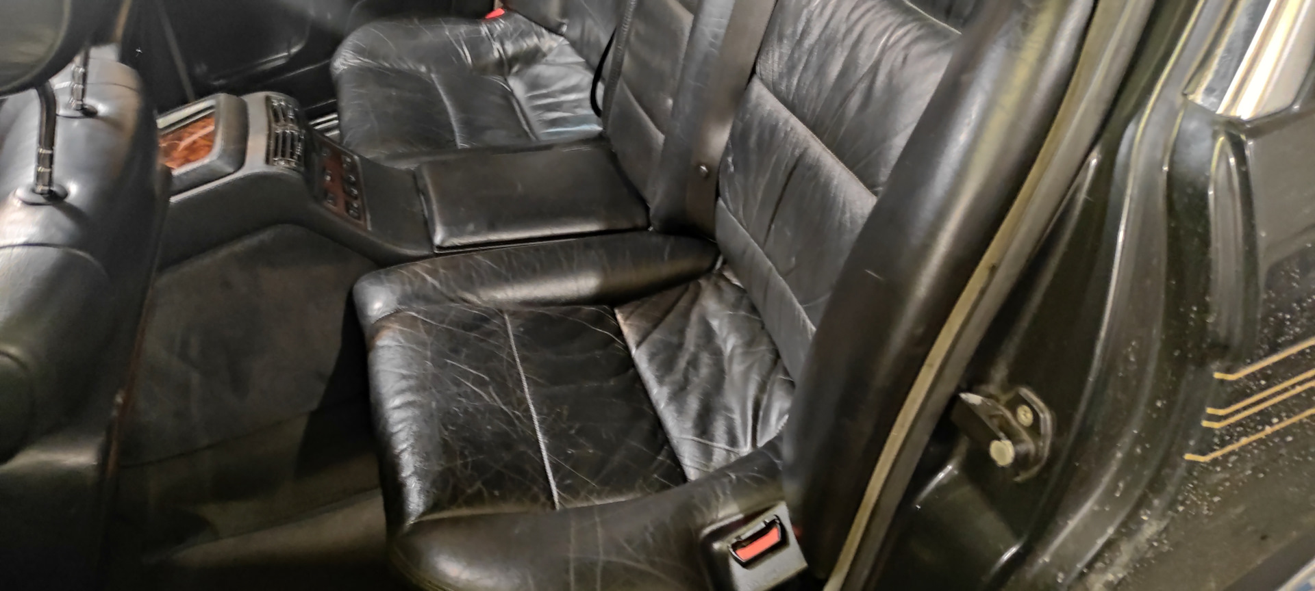

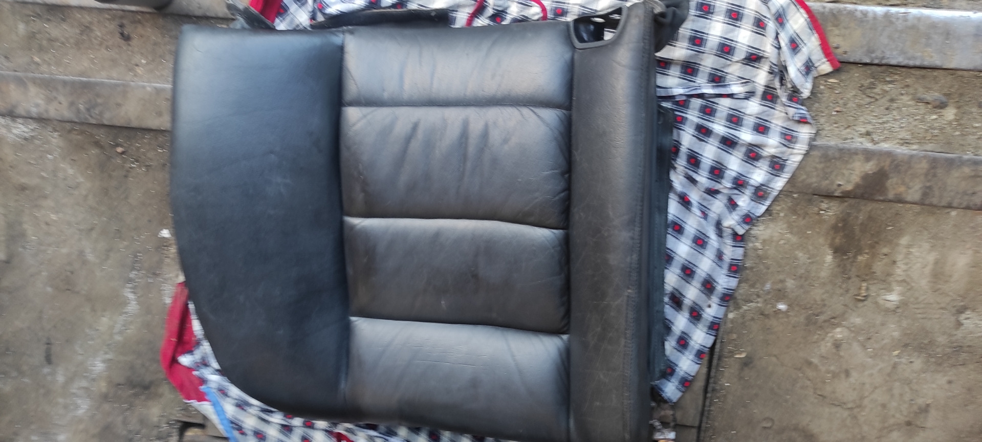

Ну наконец- то ремноты окончились, можно заняться хозяйством, собрал разбросанные по гаражу зимние колеса, отвез на полный детейлинг, их там чем- то поливали, шуршали щетками/зубочистками/кисточками, около часа пидорасили, но сделали их новыми
их засунул в новые мешки, спустил в подвал, оттуда же выгреб шин наверное 7, все разной ушатанности и с разных комплектов, сдал на местную шинку за 2к, а то хули они лежат и место занимают, всё равно вряд ли когда пригодятся, заодно спустил туда ворох запасных локеров, тепловую пушку, запасной электродиван :)
Метнулся к ключнику, выкидушку под новую личинку переколбасили

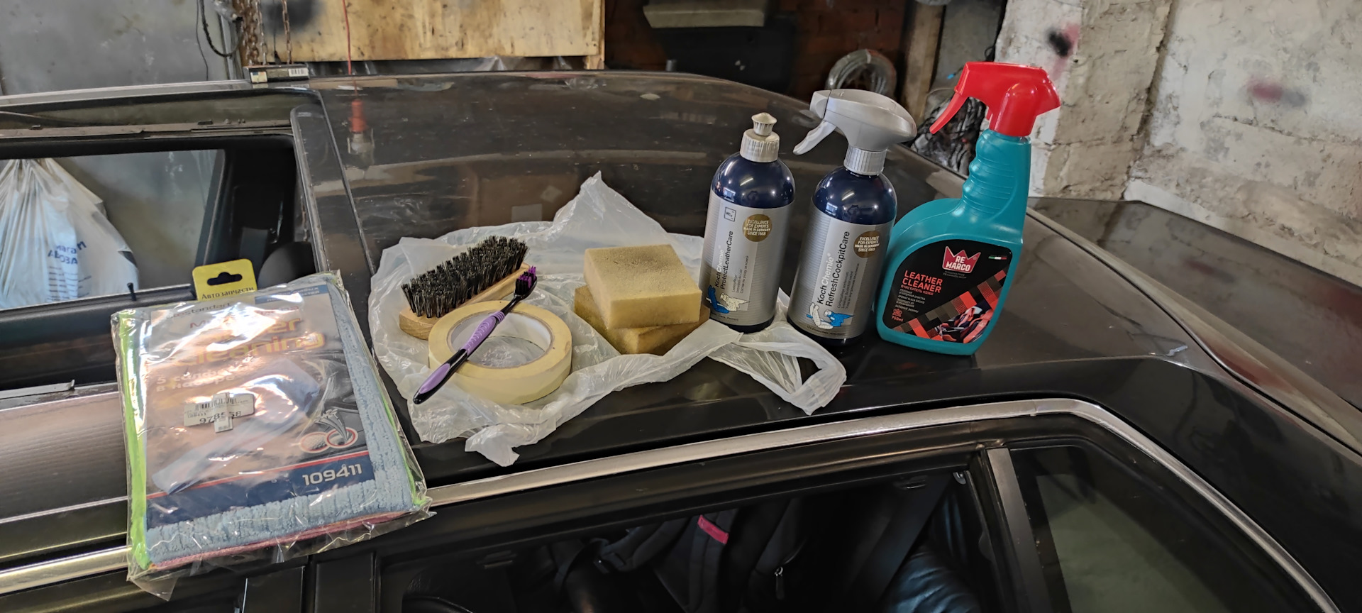

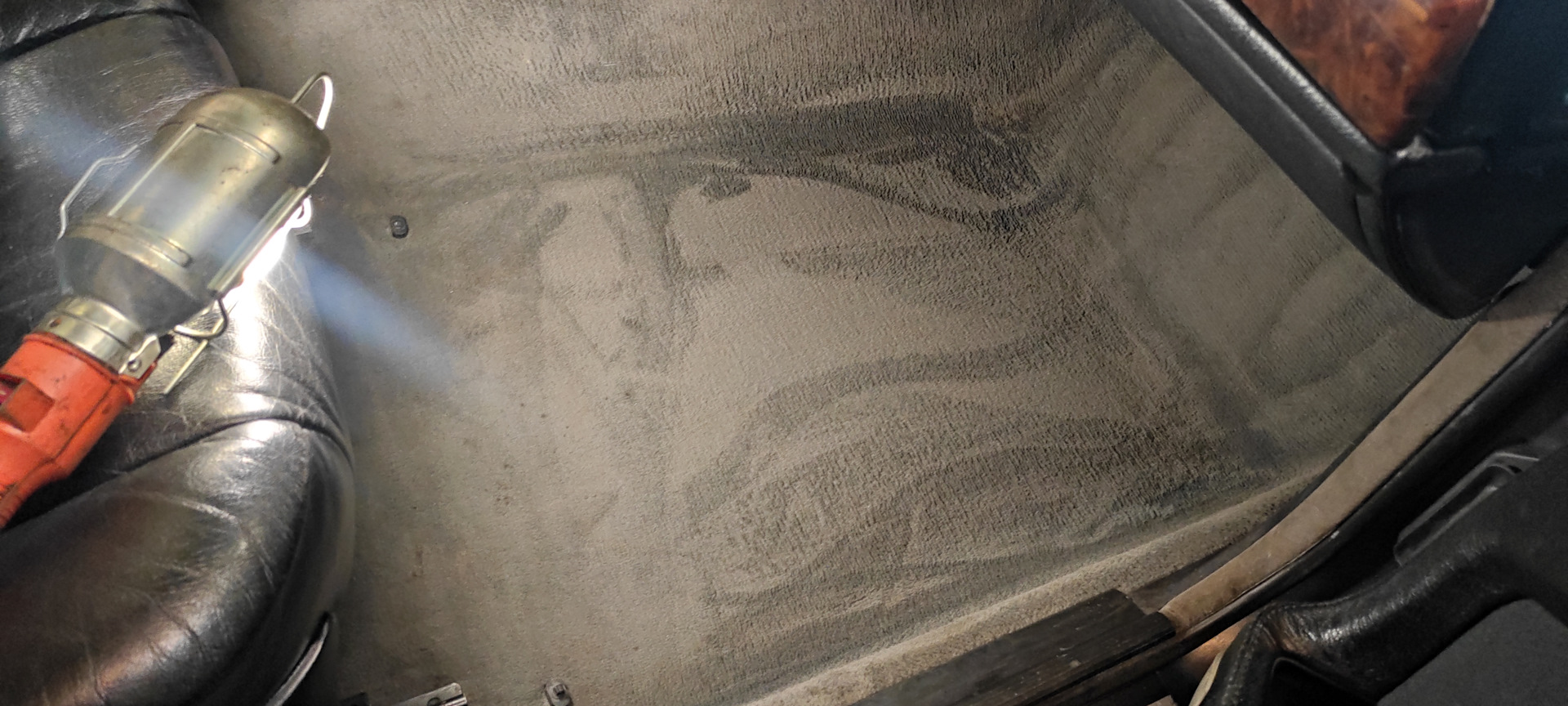

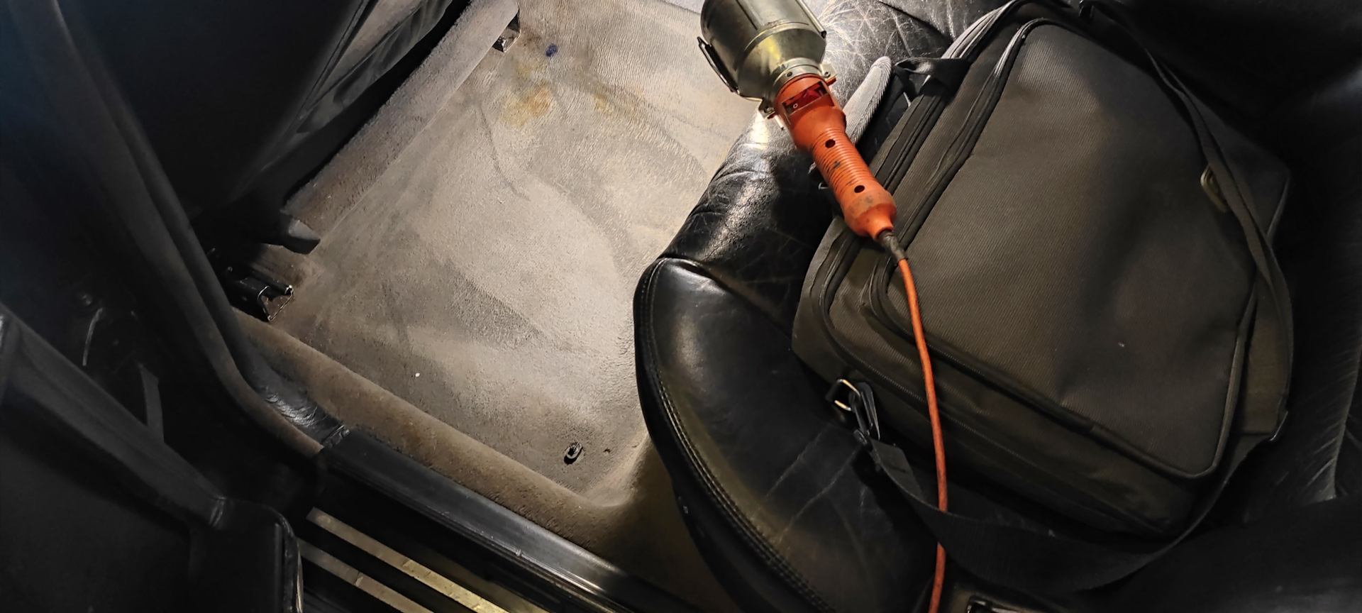

Съездил в кох за химией к предстоящему взбодрению салона

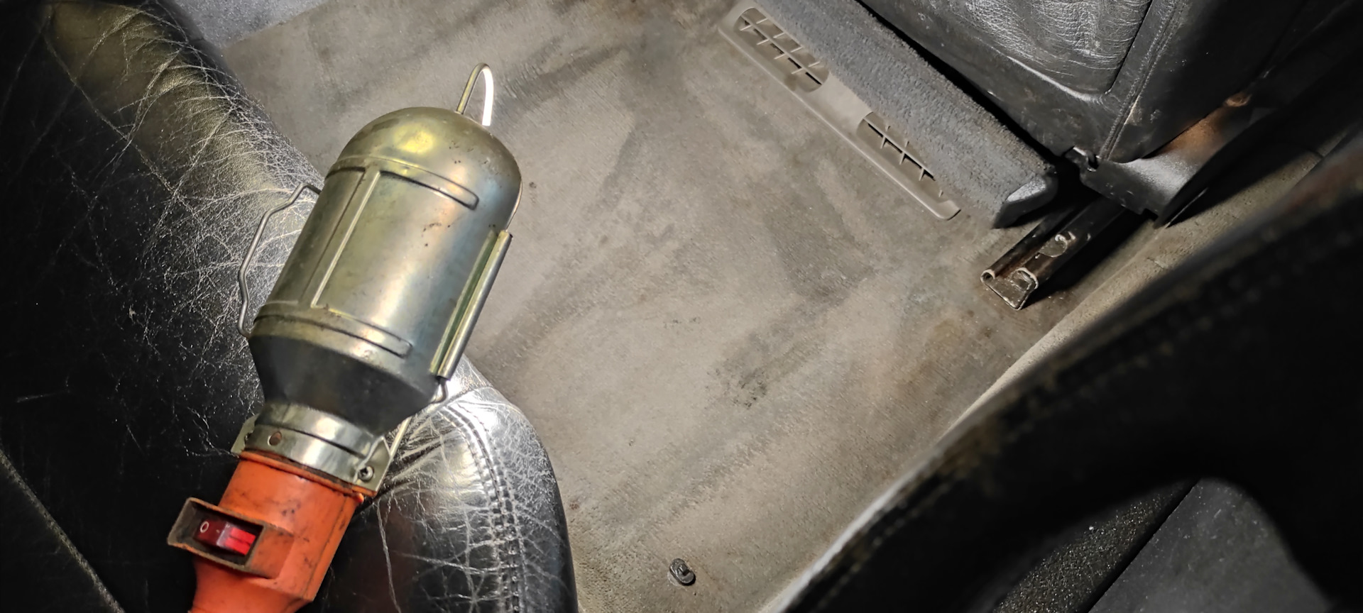

Там ещё будет щетка с длинным ворсом, губоньки, кисточки, зубные щетки, я его с осени не убирал, надо будет конкретно пидорнуть

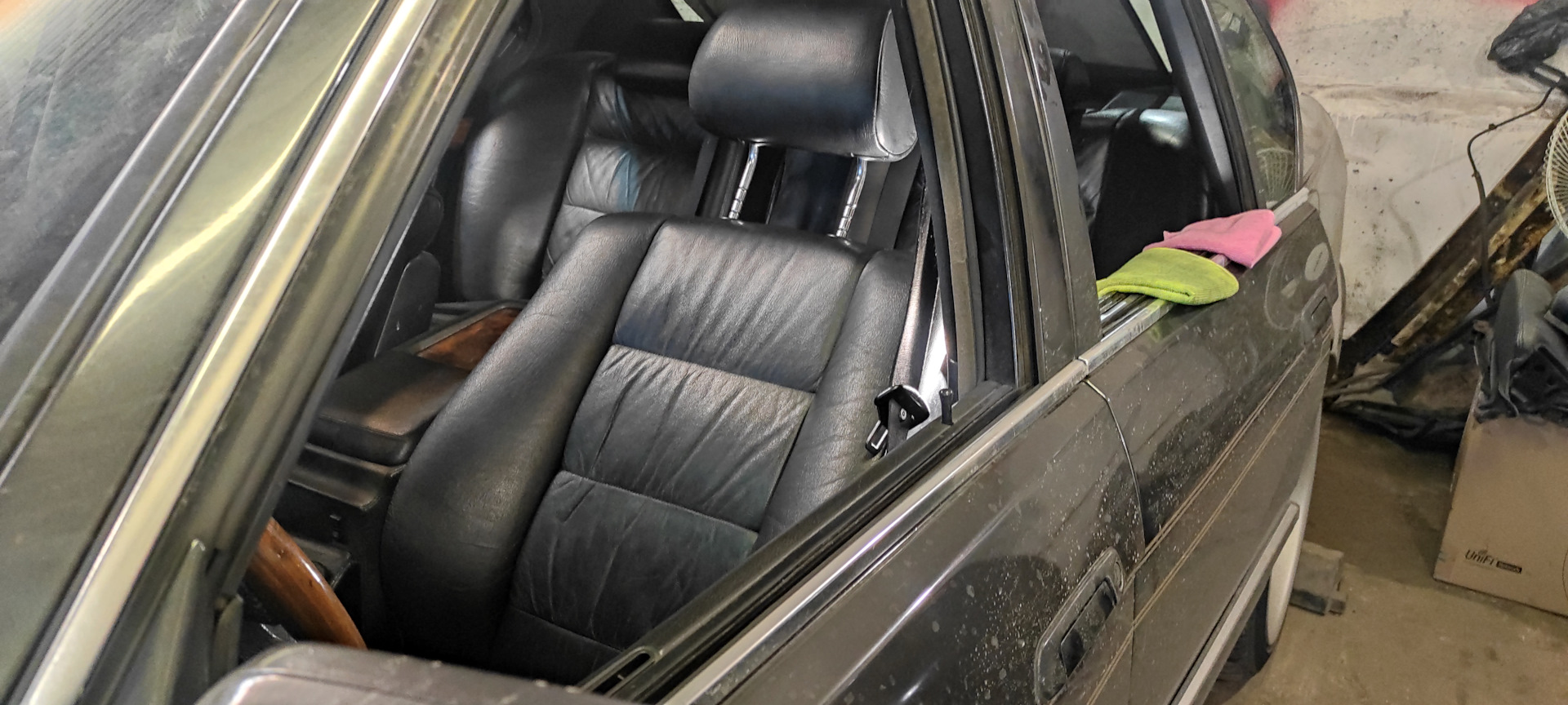

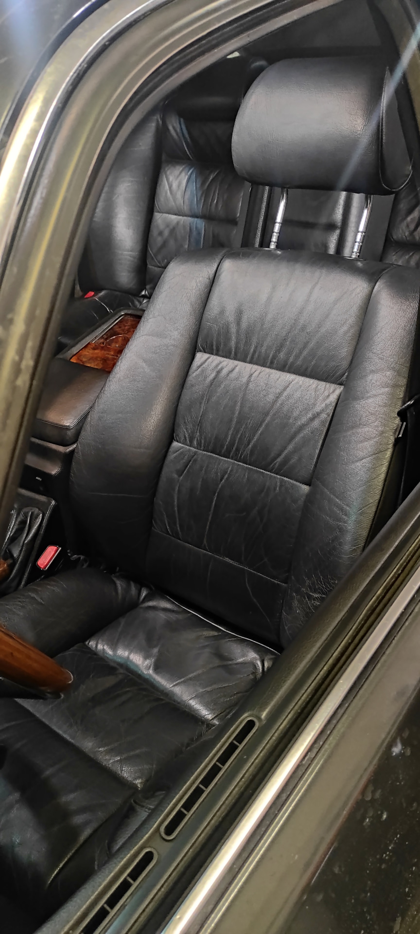

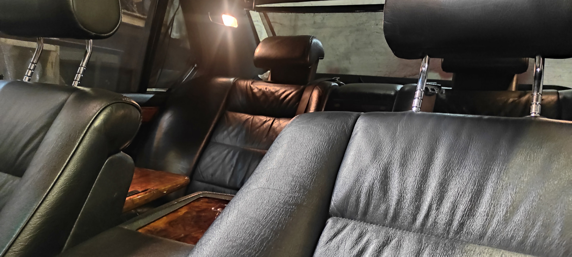

Очистителя кожи от кох не было в наличии, поэтому пришлось взять какой- то Итальянский, заодно вытащил одну четвертинку дивана и потестил на ней
Он сколько- то лежал в сарае у Серёги @infinitychaos и около года валялся то по углам гаража, то в подвале без упаковки, соотв. немножко приуныл :)
Это после очистителя
Это после кондея на тряпке
губки
Тряпки

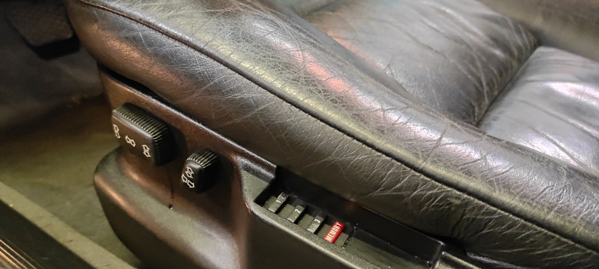

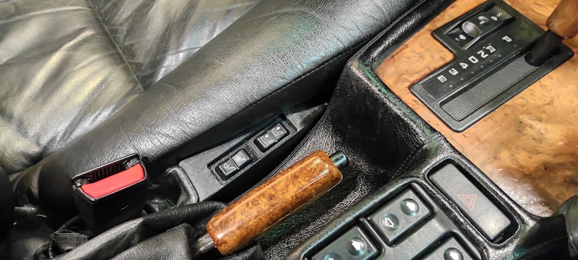

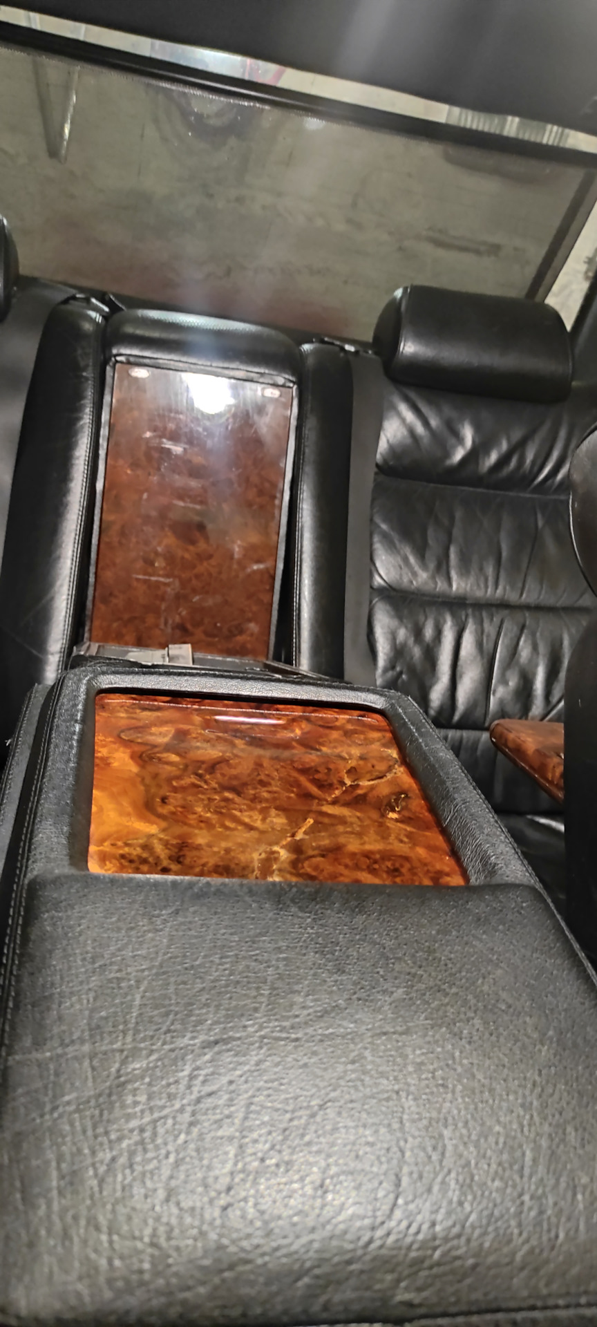

Вроде сносно, тер без усердия и на отъебись, но результат есть, кожа стала мягонькая, пышная, а пахне яяк :)

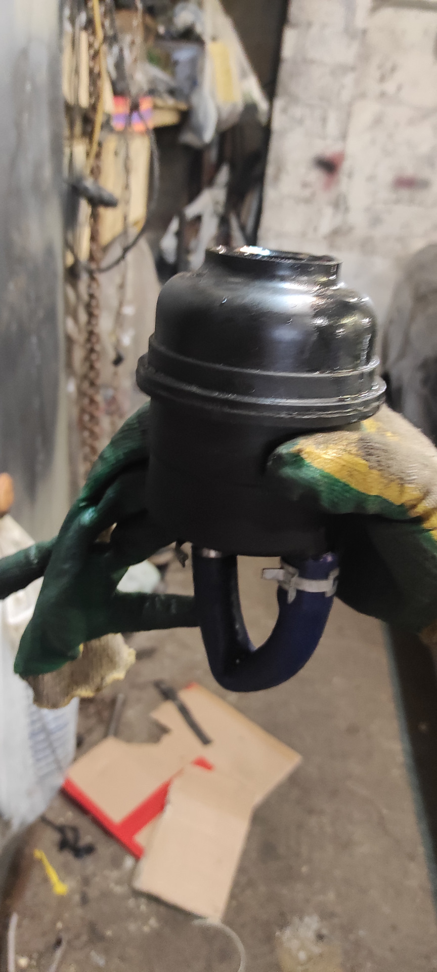

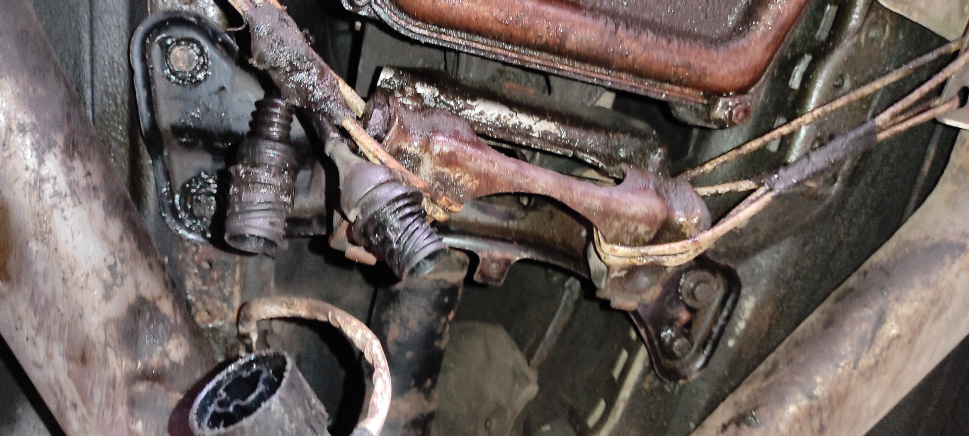

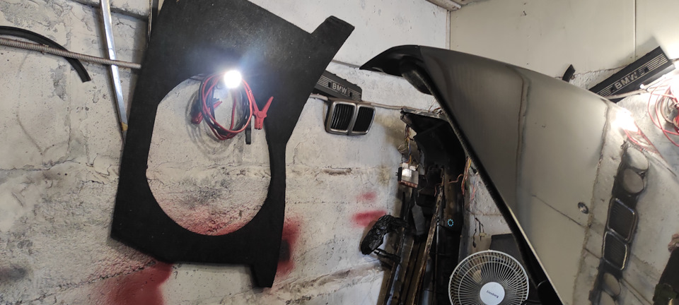

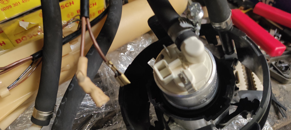

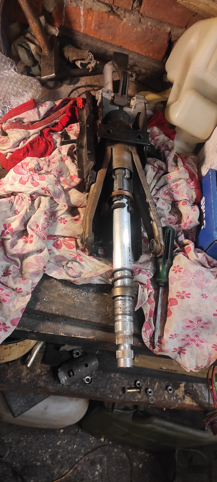

Ещё попёхался с колонкой
Приделал фишки к моторчикам, нормально пропаял контакты, что бы не отвалились

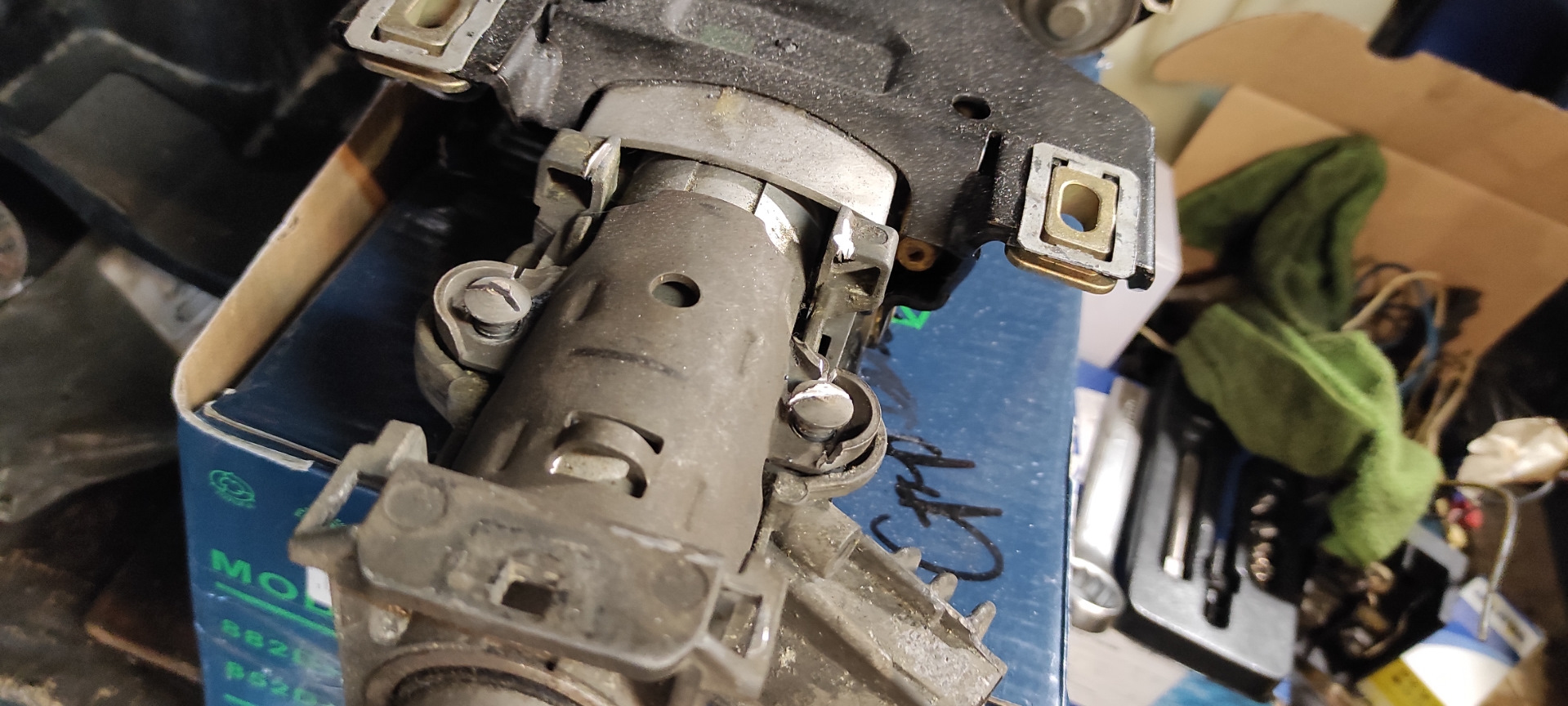

Снял замок зажигания ( слева наш, справа е38 )

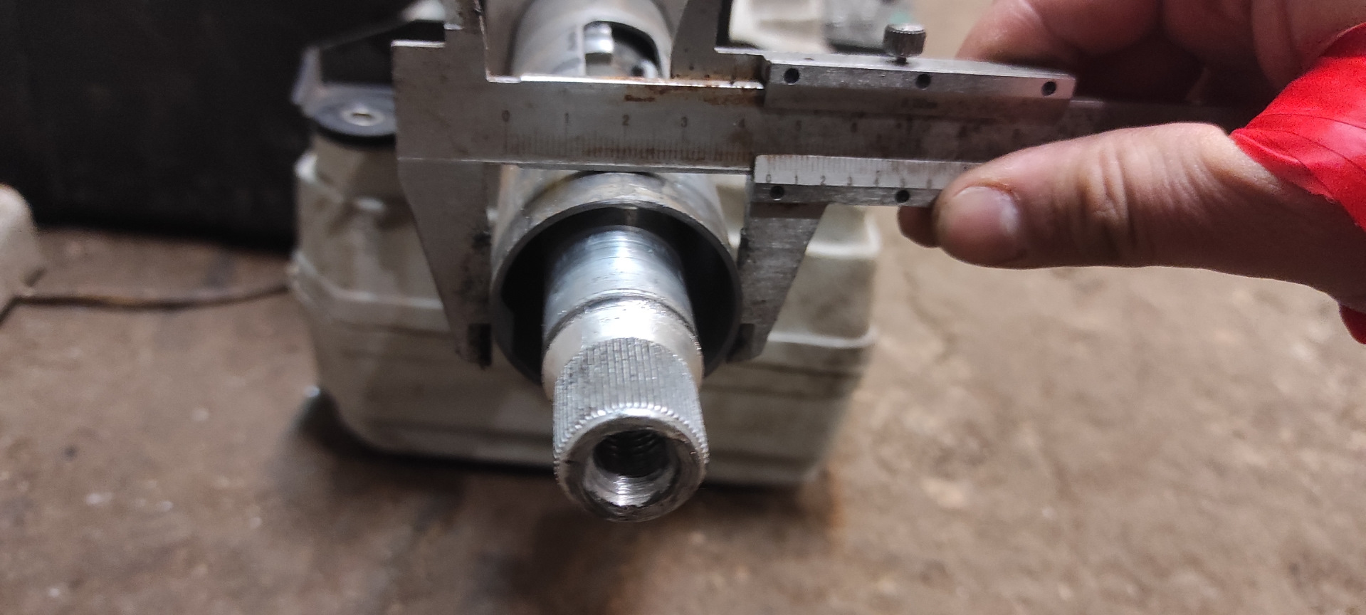

Замеряю толщину трубки и вала ( сначала е38, потом е32/34 )
По факту у нас трубка эта внешняя идеально гладкая и круглая, а у е38 местами имеет расширения и 2 борозды по бокам, хз для чего это сделано, но эти части мешают замку на неё адекватно налезть, плюс у нашего замка есть перекладина, а у е38 нету, потом когда всё будет готово на видео покажу или обратите внимание на фото, которое перед первой фоткой со штанценциркулем.
Пришлось грубо сошлифовать трубку в ровный плоский цилиндр
Я его ещё его 180й лентой прямо по кругу шлифанул, что бы стала гладенькой, замок уже стал свободно одеваться, но надо ещё 1-2мм сошлифовать, это потом уже.. :)
Плюс ещё придется переставить наш рулевой вал т.к. 38й чуть длиннее...ну и так несколько общих фото :)

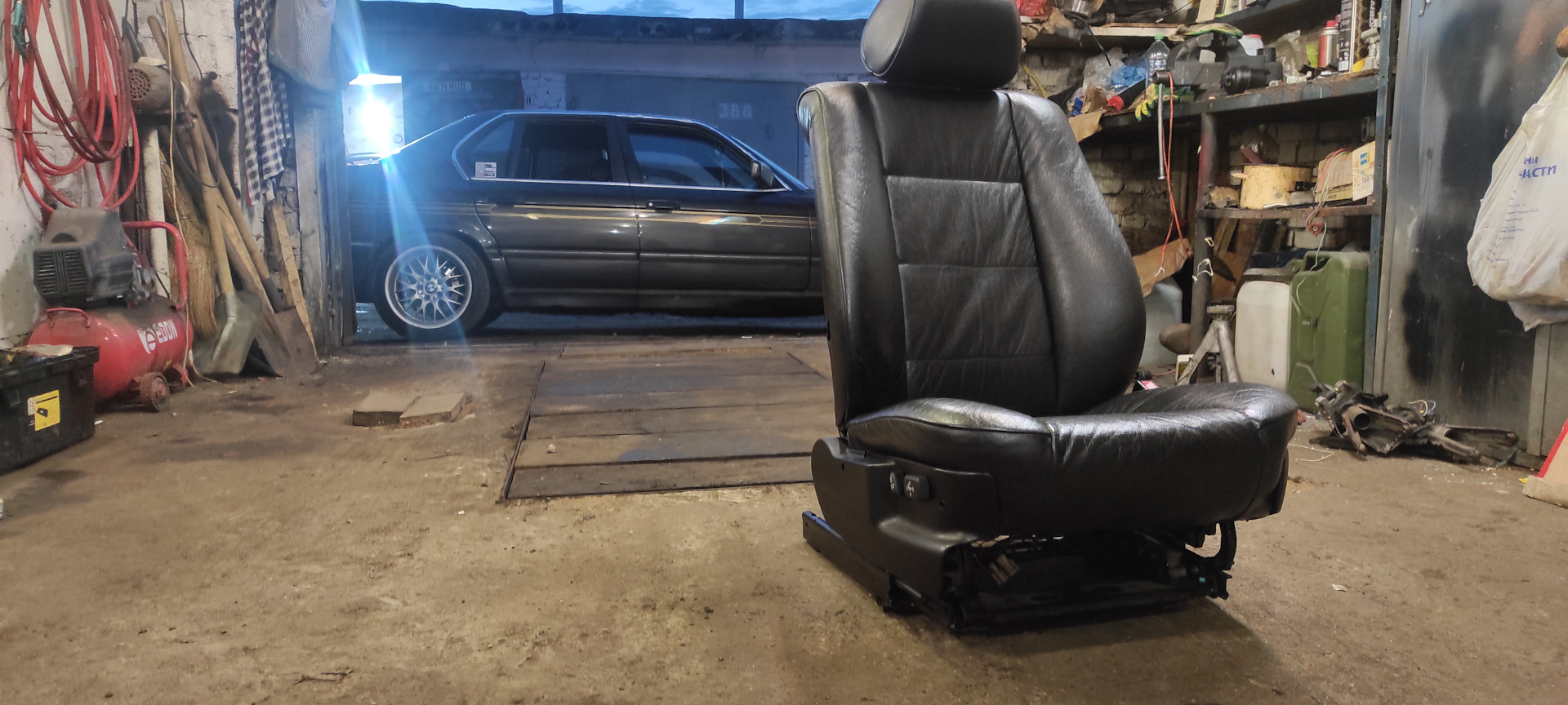

Ну и казалось бы, всё хорошо, но нет, мотор опять засемерил и перекосило спинку у пассажирского сиденья
  • Like 4
Share this post
Link to post
Share on other sites

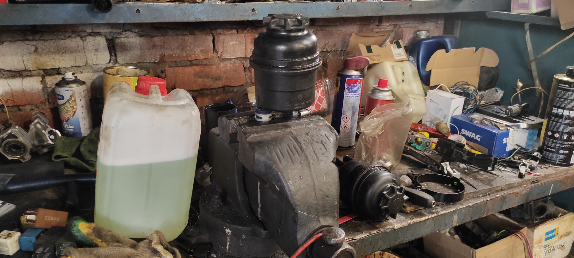

з.ы. вчера заехал в гараж, ещё чуть обшлифовал трубу на колонке, опять лентой прошелся, что бы была гладкой и ровно круглой, при этот замок уже уверенно шлепается на неё, но верхняя крышка не захлопывается, соотв. её никак не прикрутить и никак не закрепить на колонке, а сошлифовал я уже много, даже померил толщину стенки трубы нашей родной и новой колонки, одинаковы, но при этом если сильно прижать замок к трубе и пошатать его, то он даже начинает проявлять слабенький люфт...мыслительный процесс продолжается, а воображение рисует, как я шлифую трубу до дыр и в итоге при езде сруль остается у меня в руке вместе с куском колоки, начинается легкое недомогание
Смазываю трубу и замок солидолом, наживляю и тупо заколачиваю кувалдой, хз как ничего не сломалось, но походу он напрессовал себе ровную борозду, что бы одеться и закрепиться :)
Опять снимаю его и выдергиваю из колонок валы
Валы при этом примерно на 1см отличаются по длине, гребенки для замков находятся в разных местах и чуть по разному расположены борозды под стопорные кольца, так что в замене вала смысл есть.
Хочется так же обратить внимание, что вот эти херовины, которые цепляются в блокиратор замка абсолютно идентичны на обоих валах
Но когда ставишь вал и замок и крутишь вал, то он этими штуками цепляется за полностью вдавленный механизм блокировки, видимо их тоже придется подточить, чем и займусь сегодня вечером
  • Like 1
Share this post
Link to post
Share this post
Link to post
Дособрал двухмоторку, зафиксировал вал, всё закрутил окончательно, крутится туже, чем на расслабленном, но оно и понятно..тут же понял, что свою одномоторку собрал криво, забыл под стопорное кольцо кинуть проставку.. :)
Останется изобрести крепление к пидольному узлу и можно закладывать провод очку

блять!
Я уже ненавижу тот день, когда в мою больную башку екнула идея замаслать себе колонку от е38 и что @Alco про это вспомнил и забайтил меня на её покупку!
Всё довольно невинно началось вчера в воскресенье, я всё обтянул окончательно, морочился часа 3 с лишним, всё как в последний раз мутил! Собрал весь вал, всё соеденил, подумал, что теперь пора собирать личинку/стрекозу/контактную группу,  вытащил свою личинку из одномоторки, попыхтел всего минут 15, вставил её в новый замок, беру контактную группу, выставляю в нулевое положение, ключ тоже в нулевое, а пиптик, торчащий из вала, который вращает личинка развернут на 180 градусов относительно контактной группы, т.е. лучше было сначала вставить её, а потом уже личинку...
Берусь обратно снимать личинку и эта пидораска не вылезает, вот хоть усрись, начинаю потеть и снимаю весь замок, мучаюсь ещё ЧАС!!!! и она не слезает, беру кувалду и болгарку, извлекаю личинку варварски, беру другой замок, благо хватило ума сразу не сувать в него личинку, ставлю на колонку, кручу руль, вал шоркает внутри!!!!
С лицом лягушки еду домой
Сегодня вымутил отличный ебейший замок, он приехал ко мне на работу, там я его всего один раз от упора до упора провернул, работает превосходно!
Приезжаю с ним в гараж, вытаскиваю на свет божий и хуяк, из него что- то выпало, поднимаю это что- то, а это вал, который вращает личинка напополам сломался!!!!
Аномальное везение блять, ну просто охуительно
Разбираю этот замок, а внутри весь алюминий оксилен, чищу всё, смазываю, собираю, он ещё 3 раза подряд у меня в руках развалился, но всё же
Теперь из нулевого положения ключ поворачивается очень туго, плюс не работает блокировка руля :(((
Ну это ладно, ездить не помешает, поэтому хуй с ней, на неделе куплю ещё один замок и постараюсь доставить до машины так, что бы он не развалился и механизм блокировки не дриснул, поменяю тогда уж....
Из проводки успел только рычажок нормально завершить
остальное по факту, в следующий раз будет уже чисто электрика...

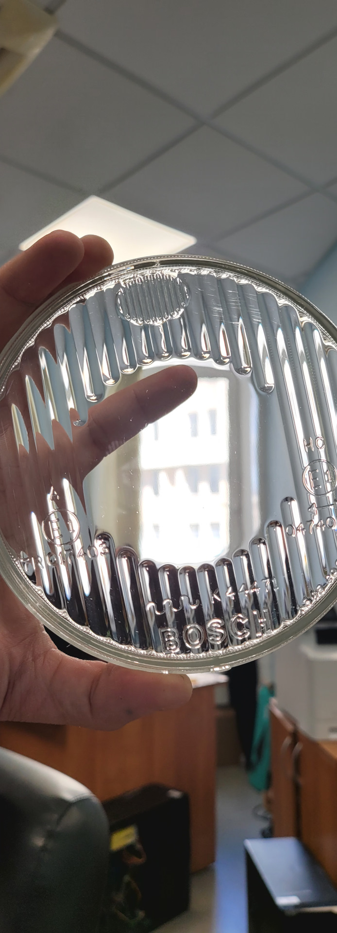

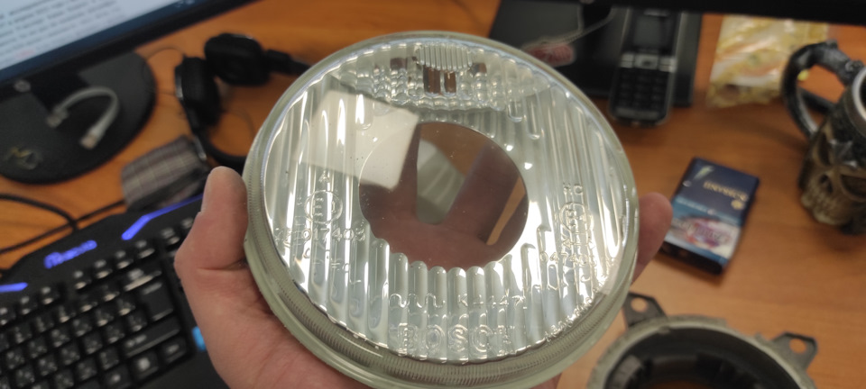

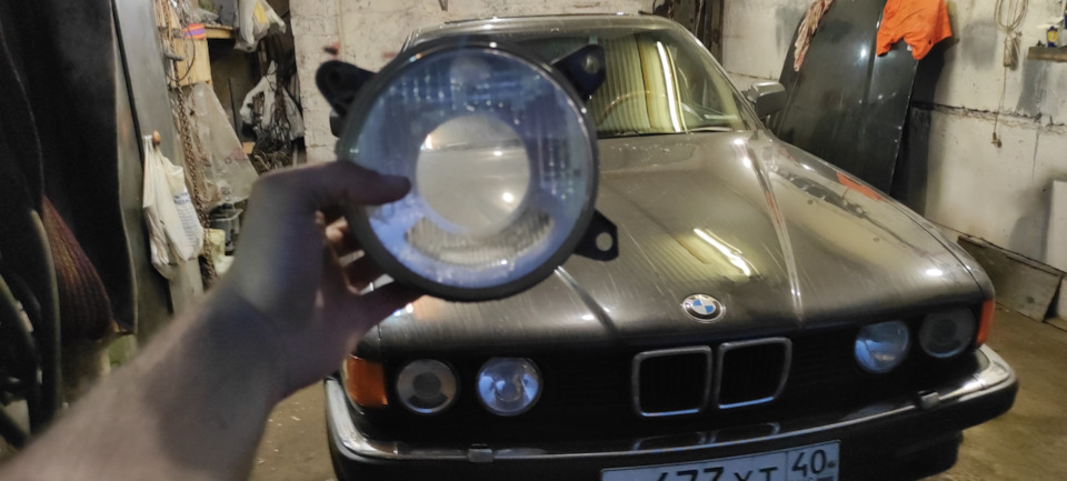

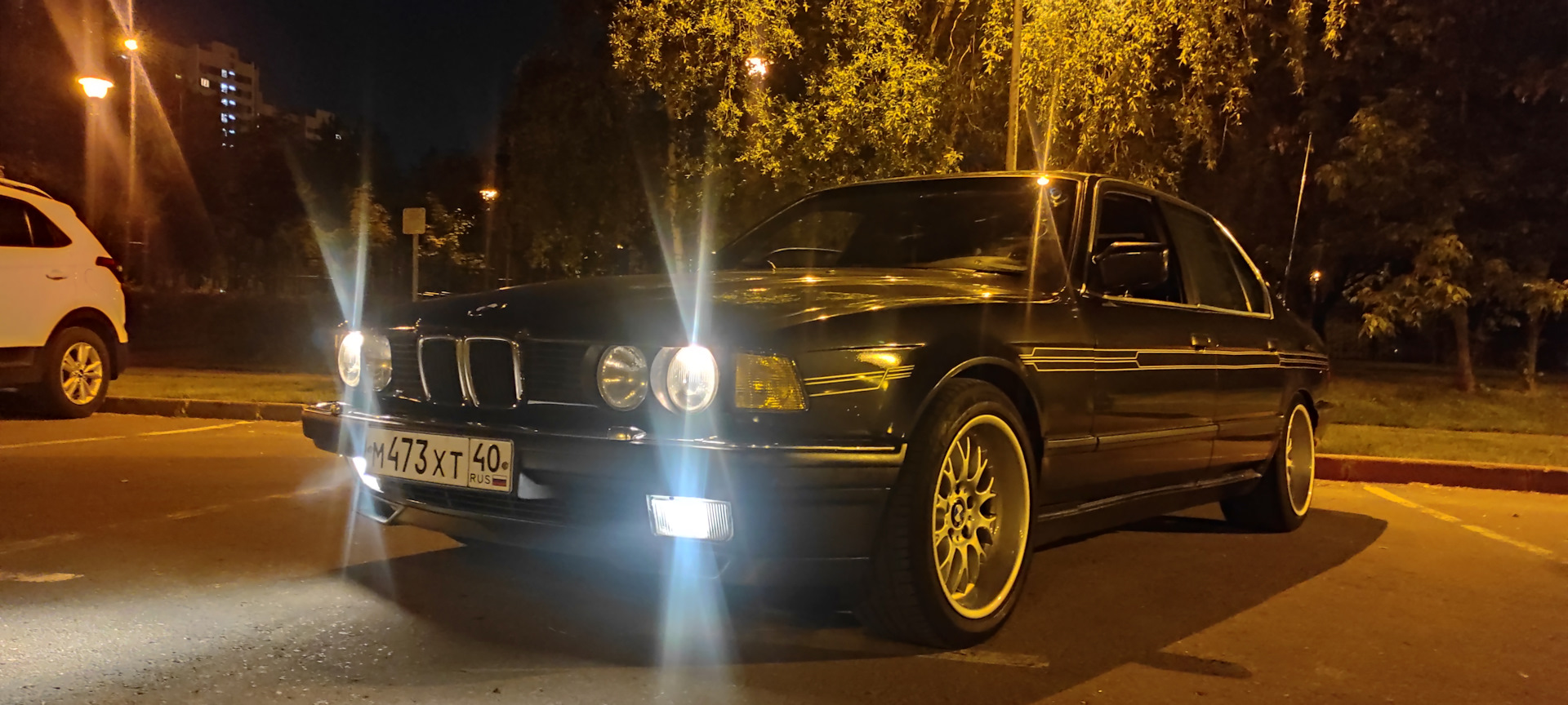

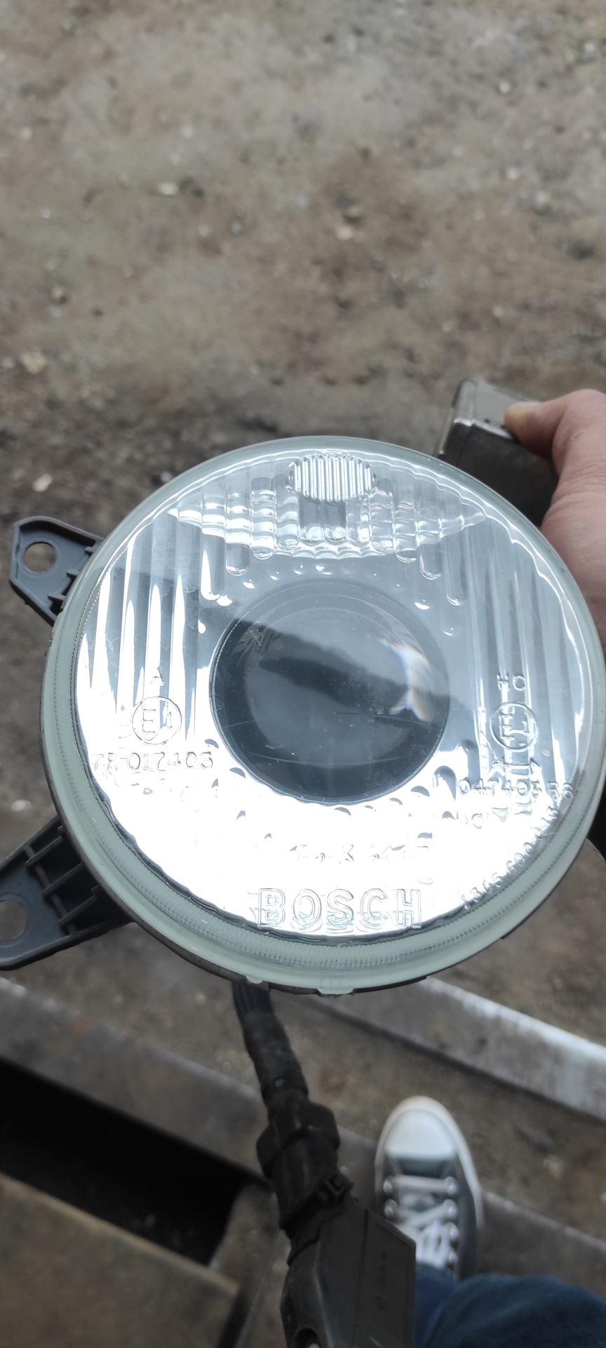

ребяятаааа
держите меня семеро! Я до сих пор достаю их из кубышки и щупаю себя, проверяя, что я не сошел с ума и это наяву!

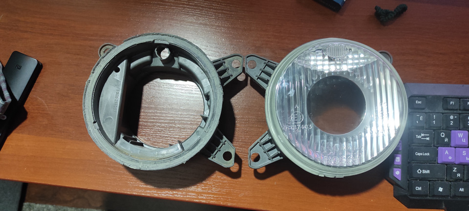

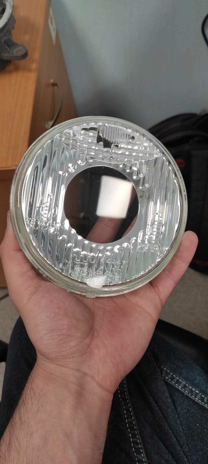

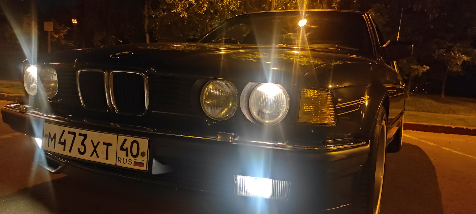

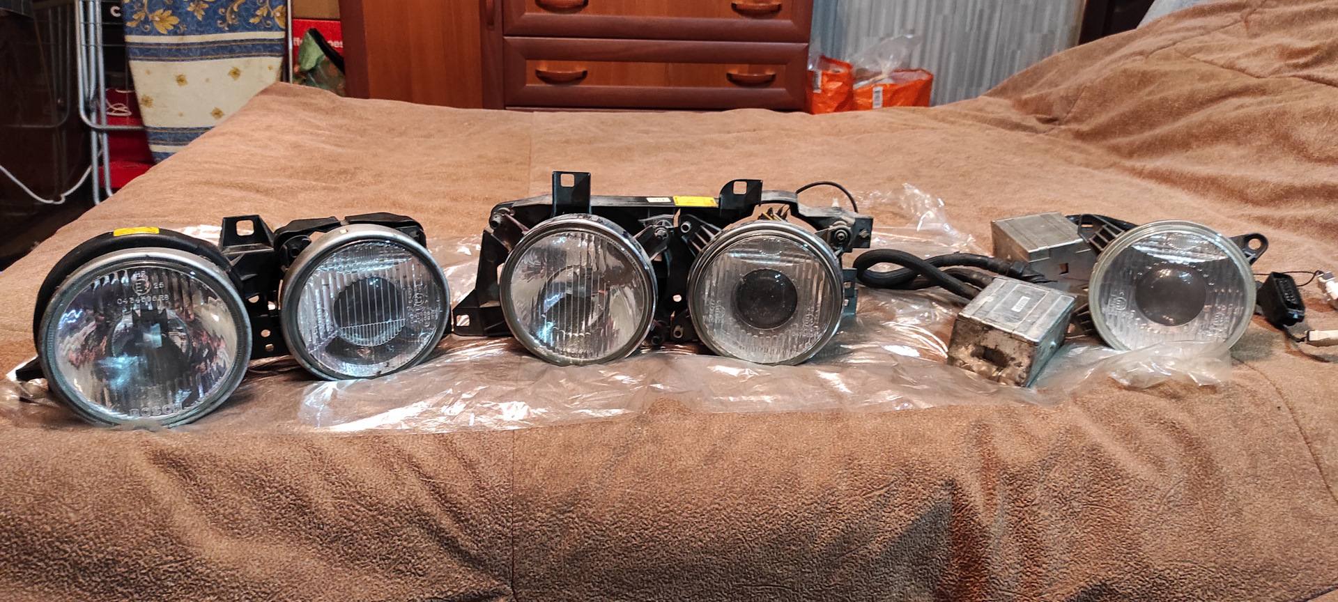

Вчера видел объявление о продаже, сначала промотал, подумал какой- нибудь колхоз на базе бошевских фар…перед сном опять открыл, но уже был сонный и своего мнения не изменил…
А сегодня пацаны начали активно обсуждать, я показал шарящему в этом дяде Тёме @ap-bmw, говорит- сток!
Тут- то я и начал мобилизацию по выкупу, пока кто- нибудь не урвал, хотя мне не понятно как они вообще умудрились провисеть в продаже не то, что до следующего дня, а хотя бы час!
Сами подумайте, вы когда- нибудь видели их в продаже? Я вот один раз видел, в то время, когда я купил новый капот и двери.
И да, относительно новый читатель может не знать, но на этой машине 2/4 дверей новые, как и капот :)
Так вот, в то же время продавался и комплект ксенона, но ценник на него не устанавливали, а провели на него аукцион :О
А т.к. я протратился на железо, которое ещё и надо было не абы как покрасить ( первый слой краски как никак ), то даже влезать в это не стал ибо даже теоретической вероятности их урвать не было ввиду отсутствия за мной статуса олигатора или даже дочери Рокфеллера :((
И вот я жду, когда выложивших их человек проснется, не даю ему даже совершить первый пук после пробуждения и чешу за фарами :)

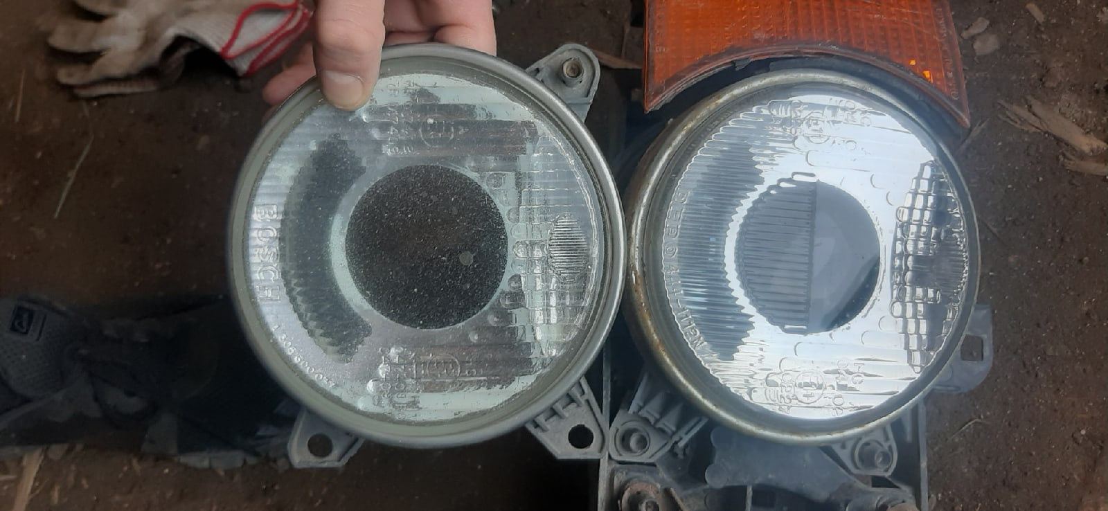

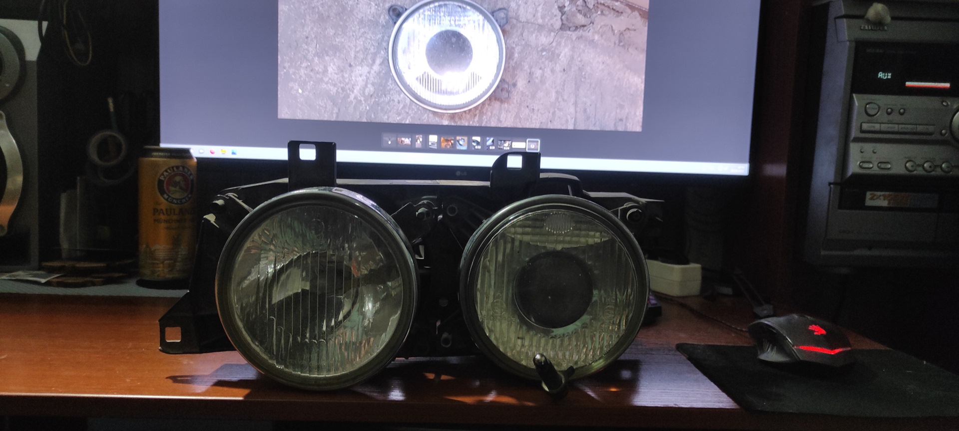

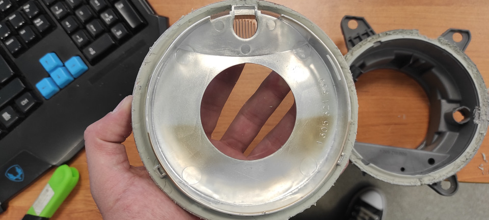

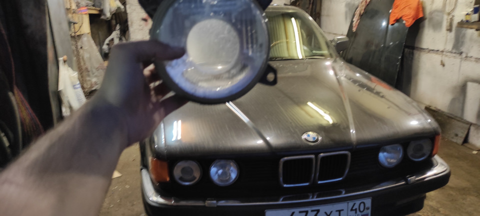

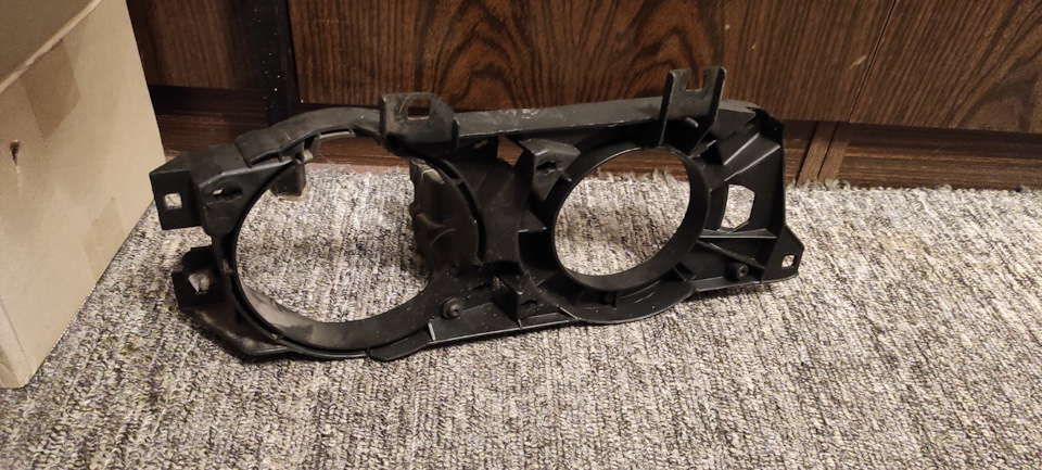

Честно говоря, я ожидал чуть большего, обе фары оказались правыми, или левыми, продавца в это ткнул, но он сам изрядно а****, но это не проблема, к ним прилагается корпус ближнего с противоположной стороны!
Сначала приехал с ними в гараж, доколбасил проводку двухмоторки
И когда закончил, не без матов, добрался с ними домой, вот тут- то я и ахнул!
Да они же девочки, одна вообще как- то очень подозрительно бодрая, я бы даже сказал, как новая, не понимаю пока в чем подвох
Что ж, засучаю рукава, я всё ещё не верю, что это реально оно!

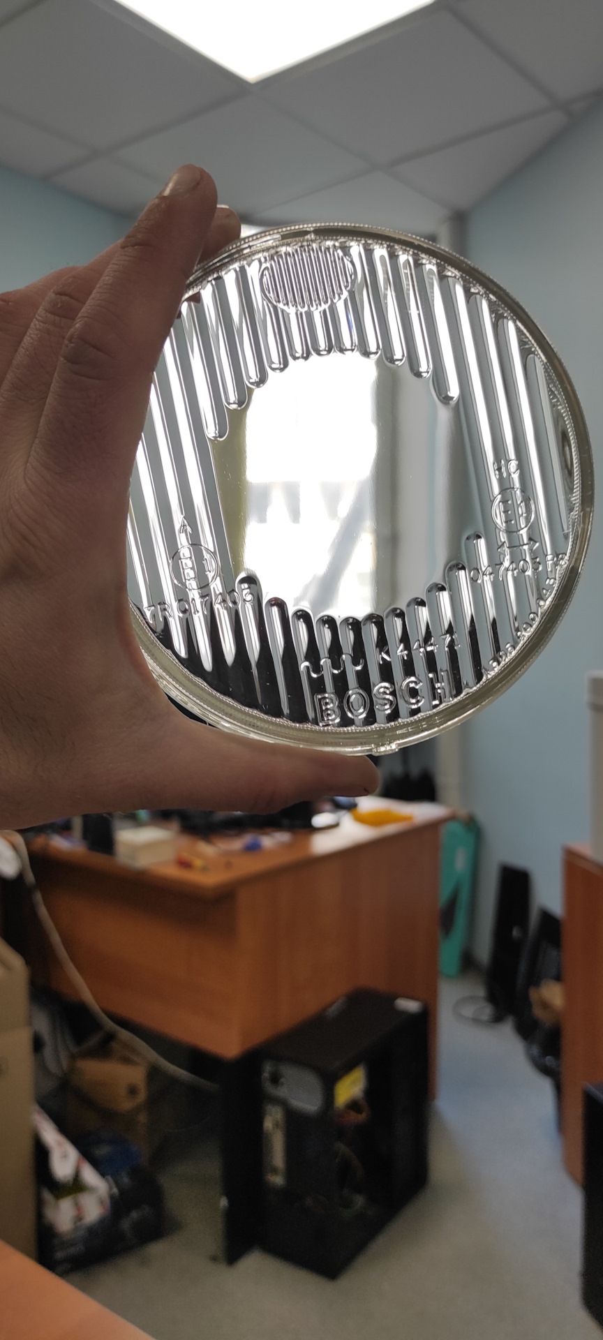

Вытаскиваю линзы, б****, да ну нах!
Ставлю линзу из дублирующей фары в обычную противоположную и она подходит!
Чуть позже переклею на неё стекло и маску от ксенона…ну а потом будет модернизация! Надо сделать лампочки сменяемыми, заодно и перейти на современную лампу, но об этом уже по факту :) Фары полностью перетрясу, поставлю на новые рамки из кубышки, будет полный фешн! :)
Завтра как просплюсь будет продолжение про двухмоторку, не переключайтесь :)

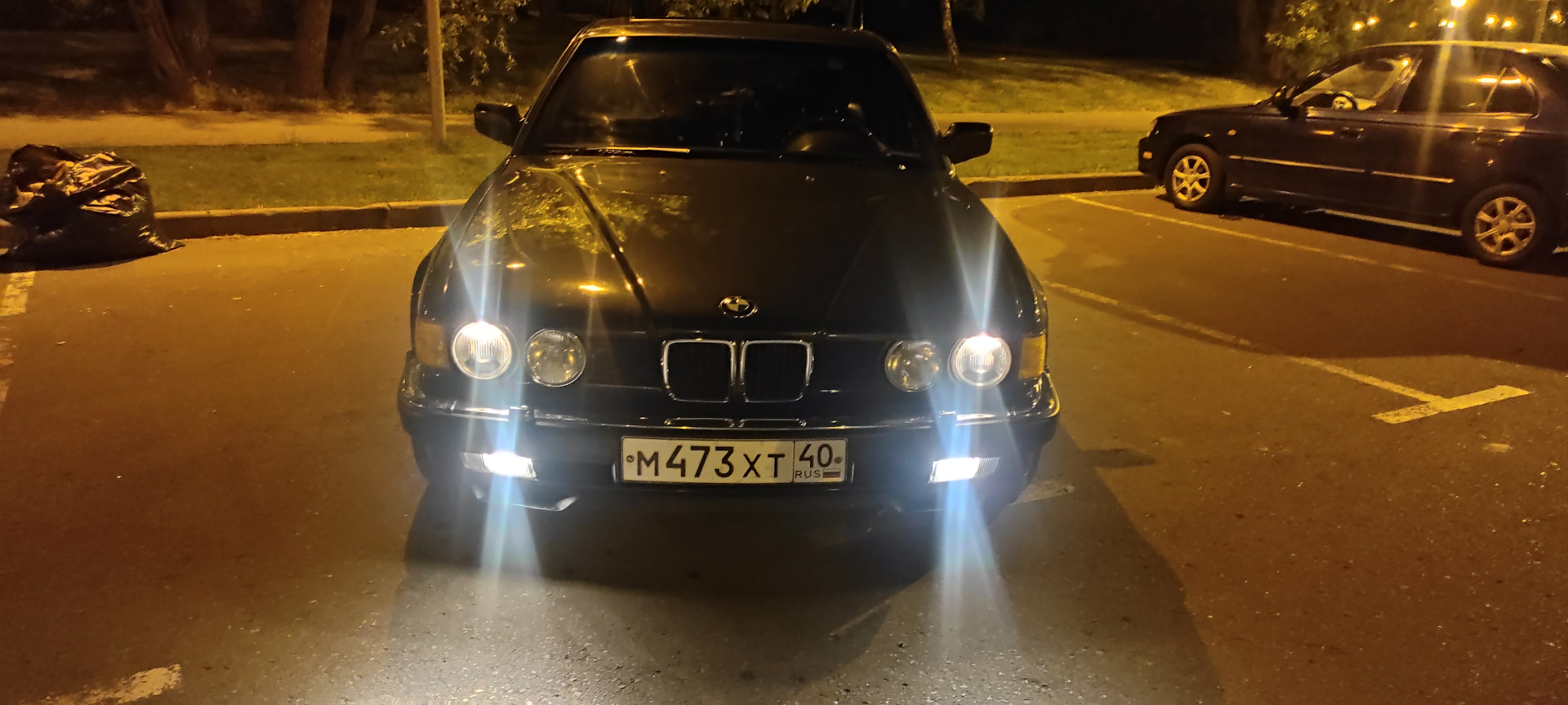

з.ы. а я же вчера не только купил ксенон! Я доделал электрику!

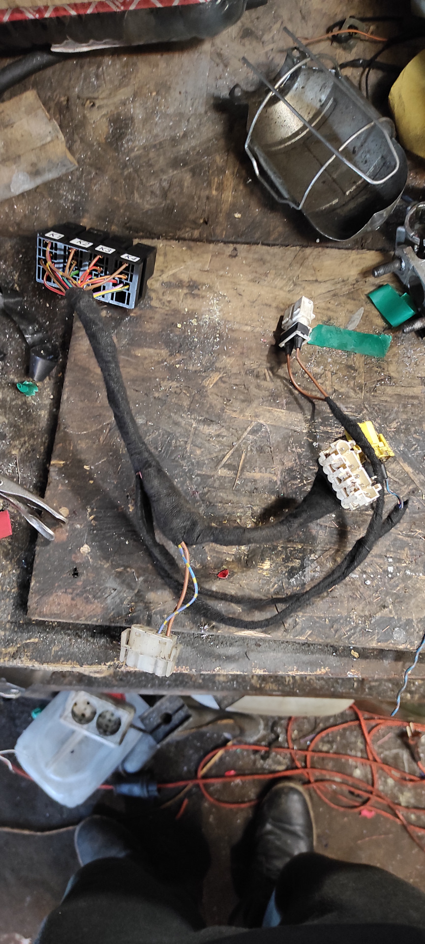

По итогу жгут получился на 4 фишках и 2 спайках, там я собрал и обпаял между собой все плюса и минуса, от них вывел по проводу на фишку для питания, ещё один разъем там для подрулевого и 2 на каждый из моторчиков, вроде ничотак вышло…
В пт надо сделать финальный рывок и просто собрать весь пластик вокруг, заменить центральную лампу в приборке и поставить сруль :)
Тьфу тьфу тьфу…там же поведем итоги по количеству необходимых для установки доработок

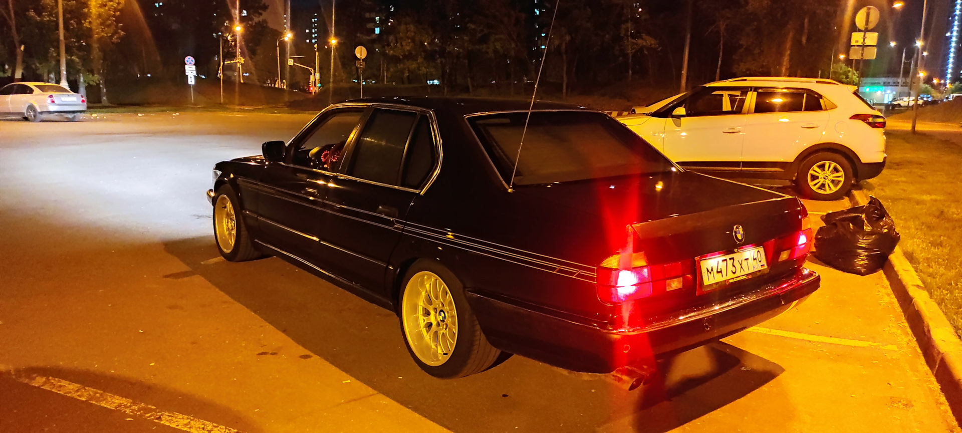

В 26.05.2022 в 15:38, Can сказал:
Да уж :( Я еще помню оригинальные крылья б.у. в отл. сост. по полторахе...
только так свой трич в те времена и собрал :)

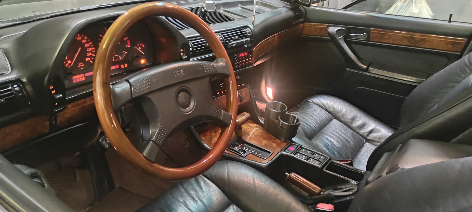

з.ы. смарите какой космич встретил!
А теперь к основной теме на повестке дня :)

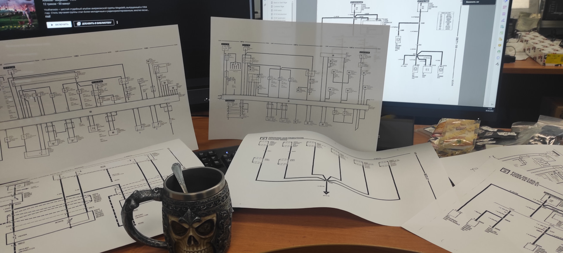

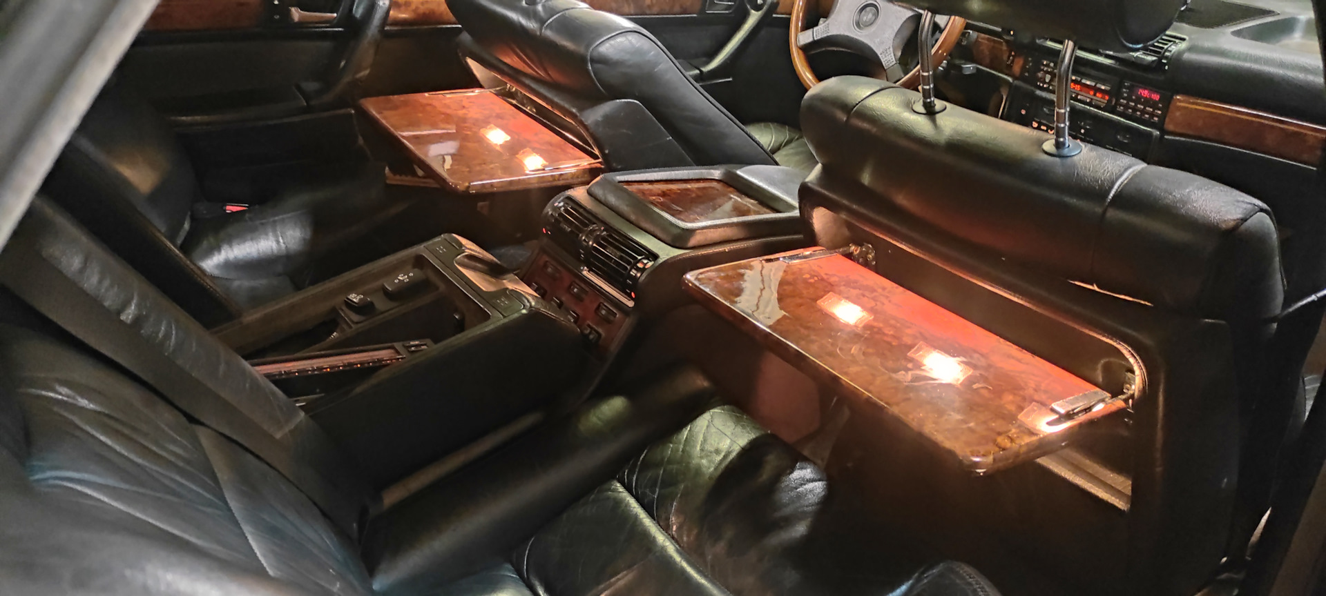

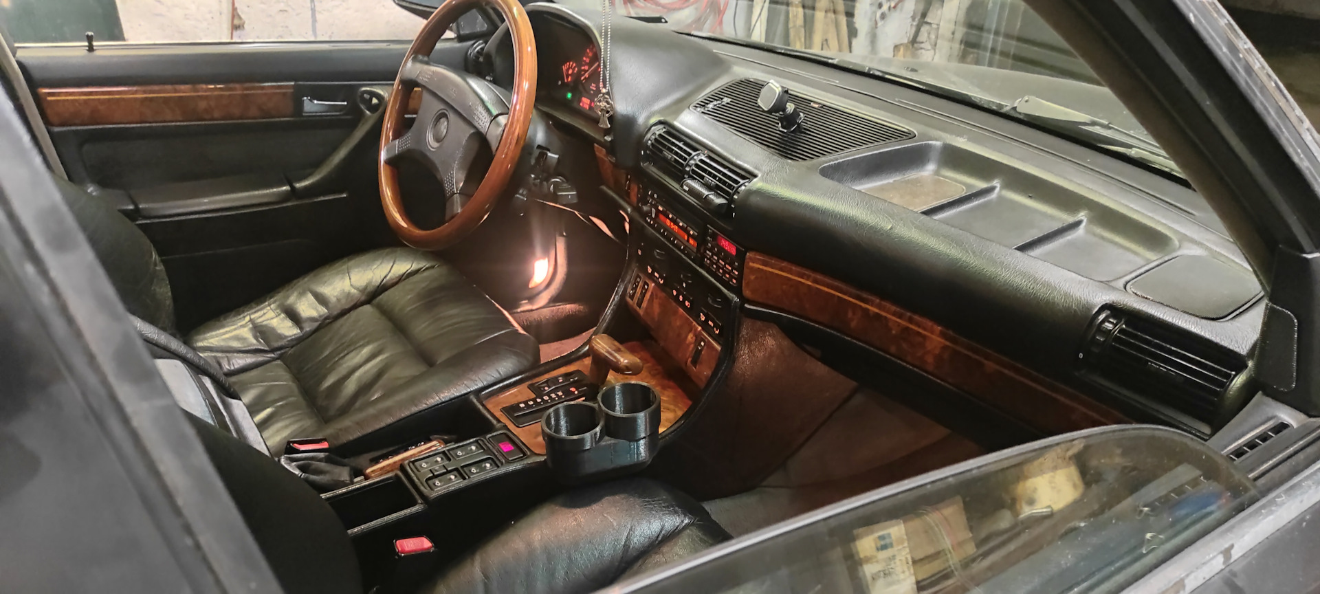

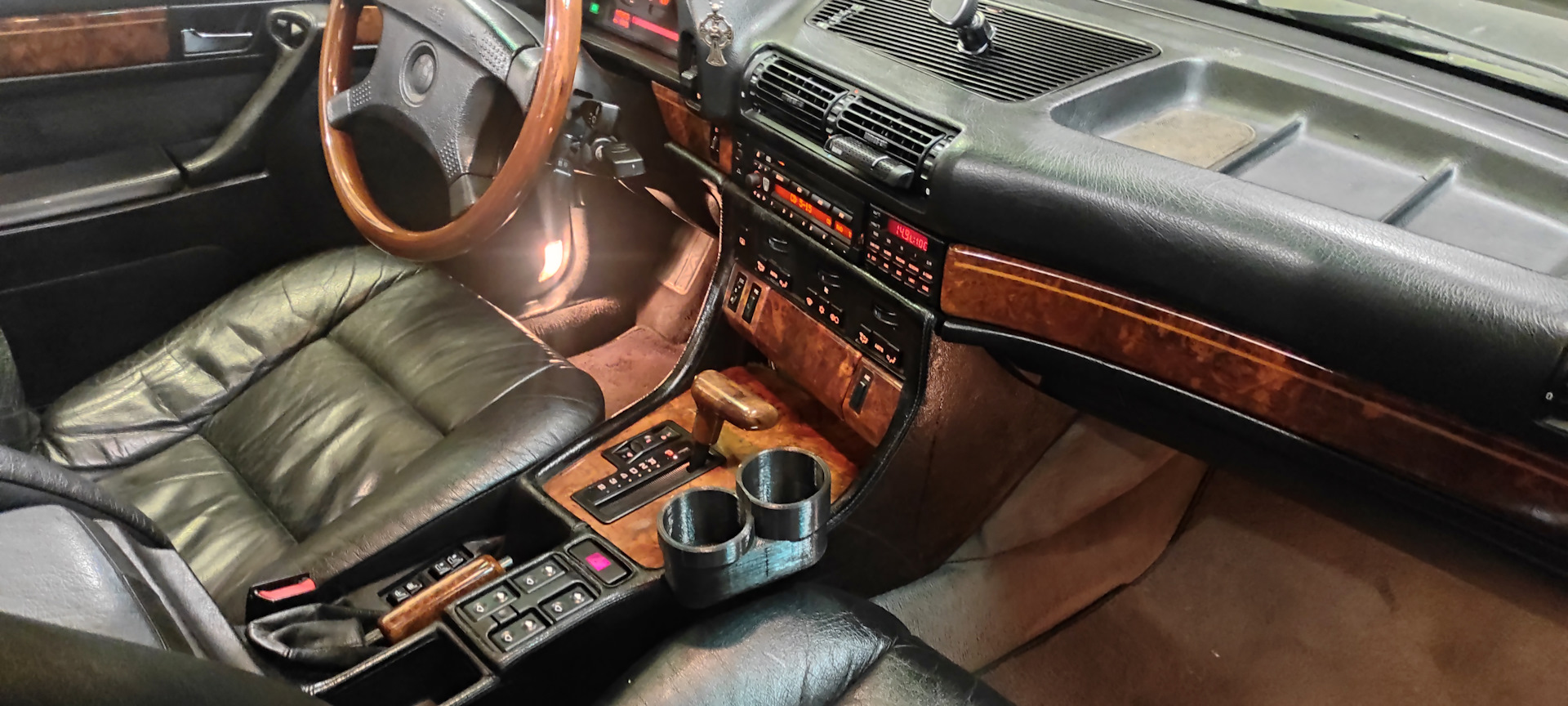

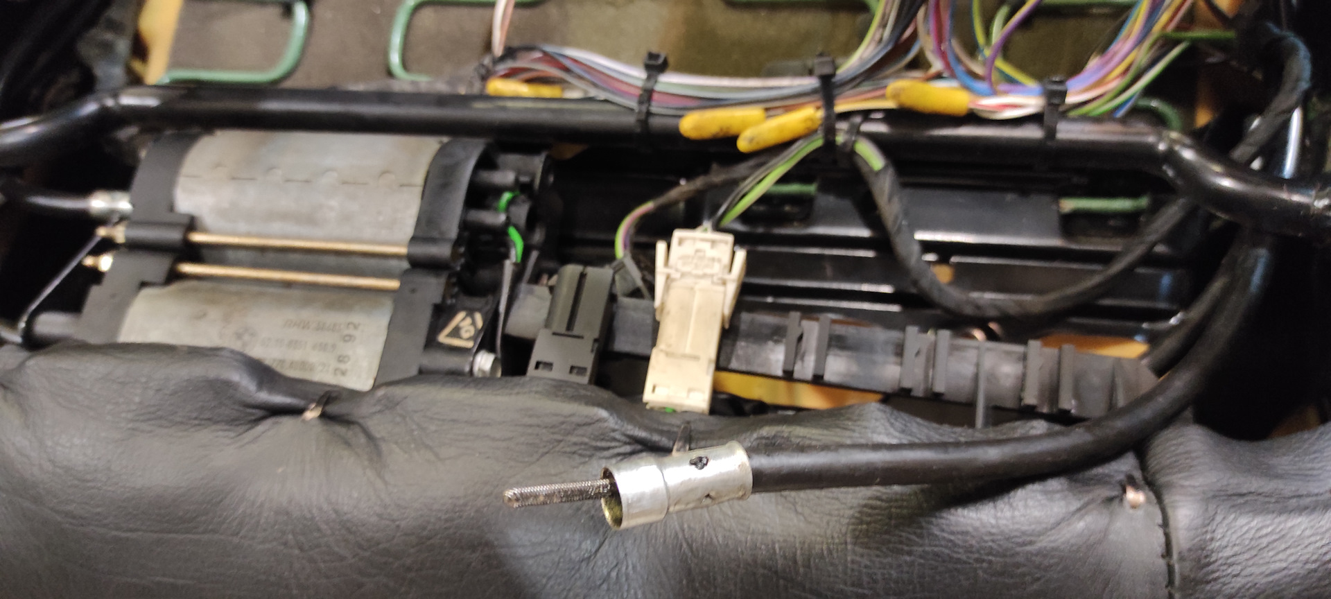

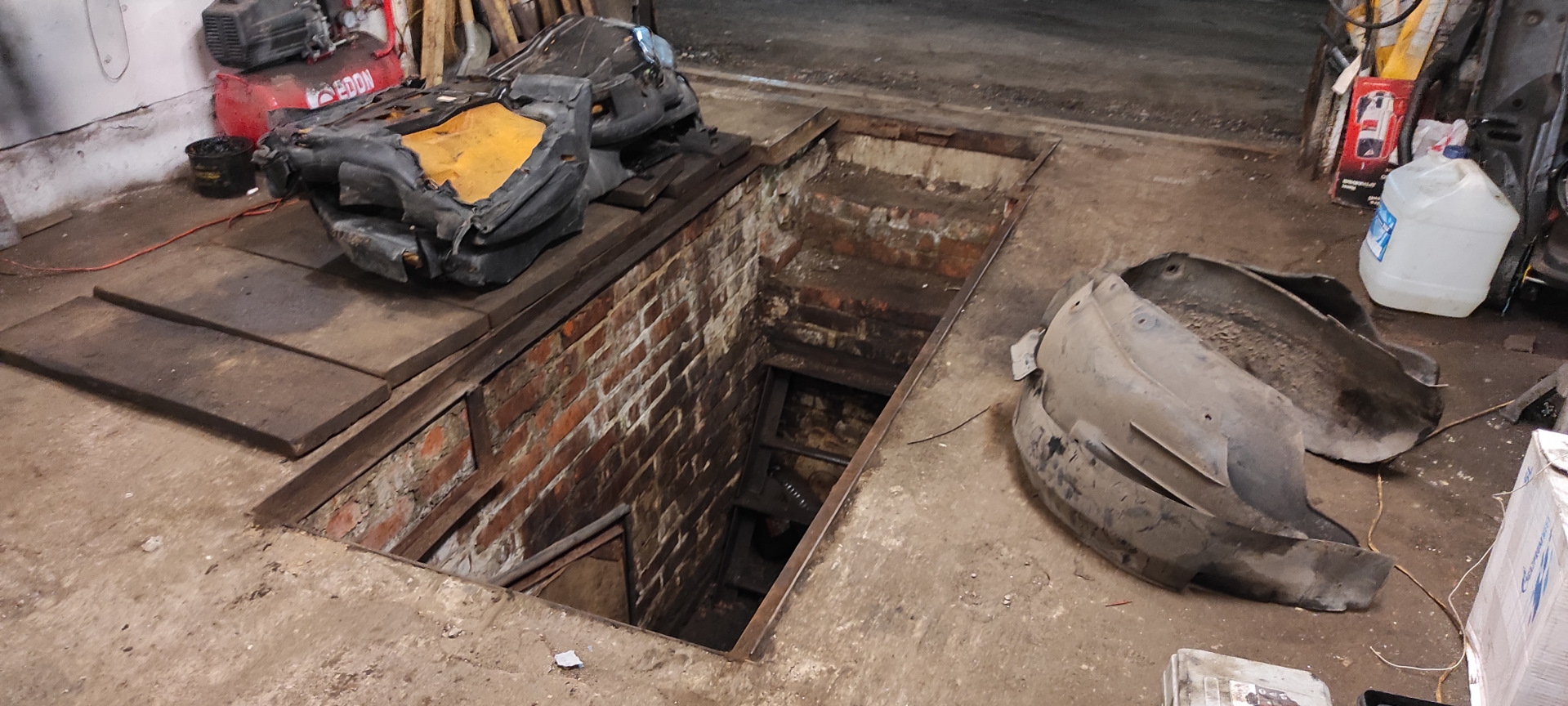

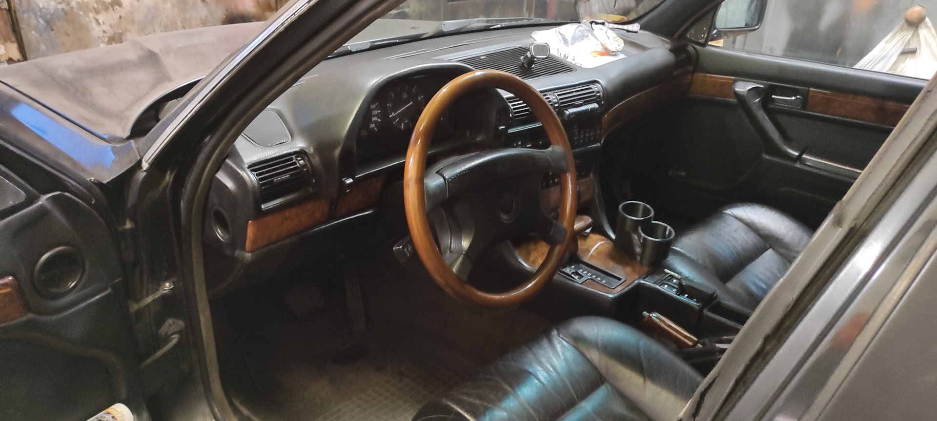

Приехав в гараж- сразу спустился в подвал и ворошил электрику в поисках подходящего разъема и всё же нашел его, не быстро, но нашел!
И уже нормально разложил жгут двухмоторки, в правом ряду колодок плоская 5 контактная- подрулевой, по центру- двухпиновая- его питание, так и не скажешь, что колхоз :)
Как и ожидалось, воздуховод обдува ног не подошел, пришлось его доработать :((
И вот спустя 2 или 3 недели всё начало слипаться, я уже не верил, что когда- то снова получу цельную машину :))))
Воспользовался удобным случаем и поменял центральную лампу в приборке, там стояло вообще что- то с чем- то
А ещё починил гудок, теперь всё бибипкает и дудонькает, ну мы теперь вообще автомобильная машина и можем наконец- то гудеть в любой момент :)
По сути вот и всё, осталось только поставить нормальный замок зажигания или на этом починить блокировку руля и сделать шторку из кожи между торпедой и кожухом срулевой, но я пока нигде не нашел ленту- липучку

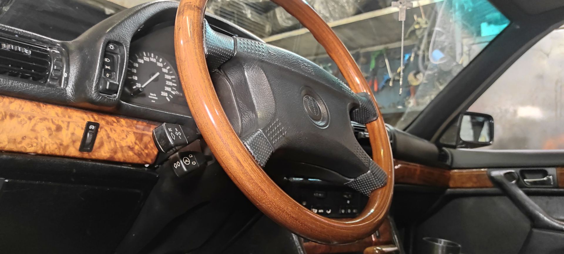

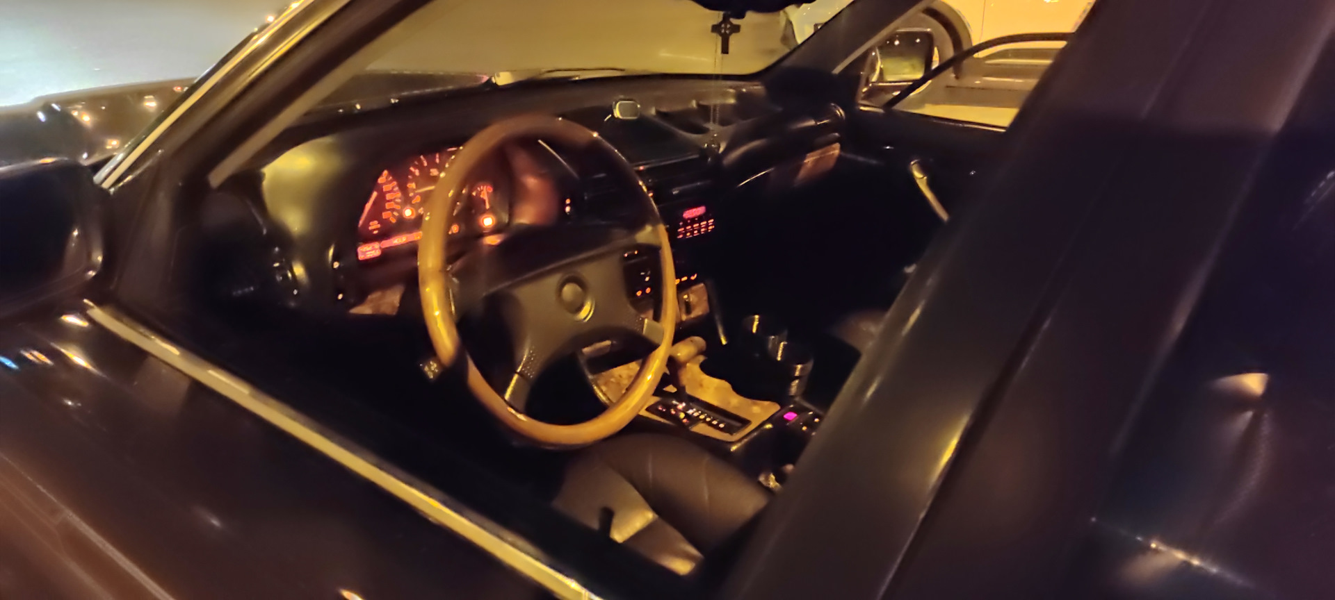

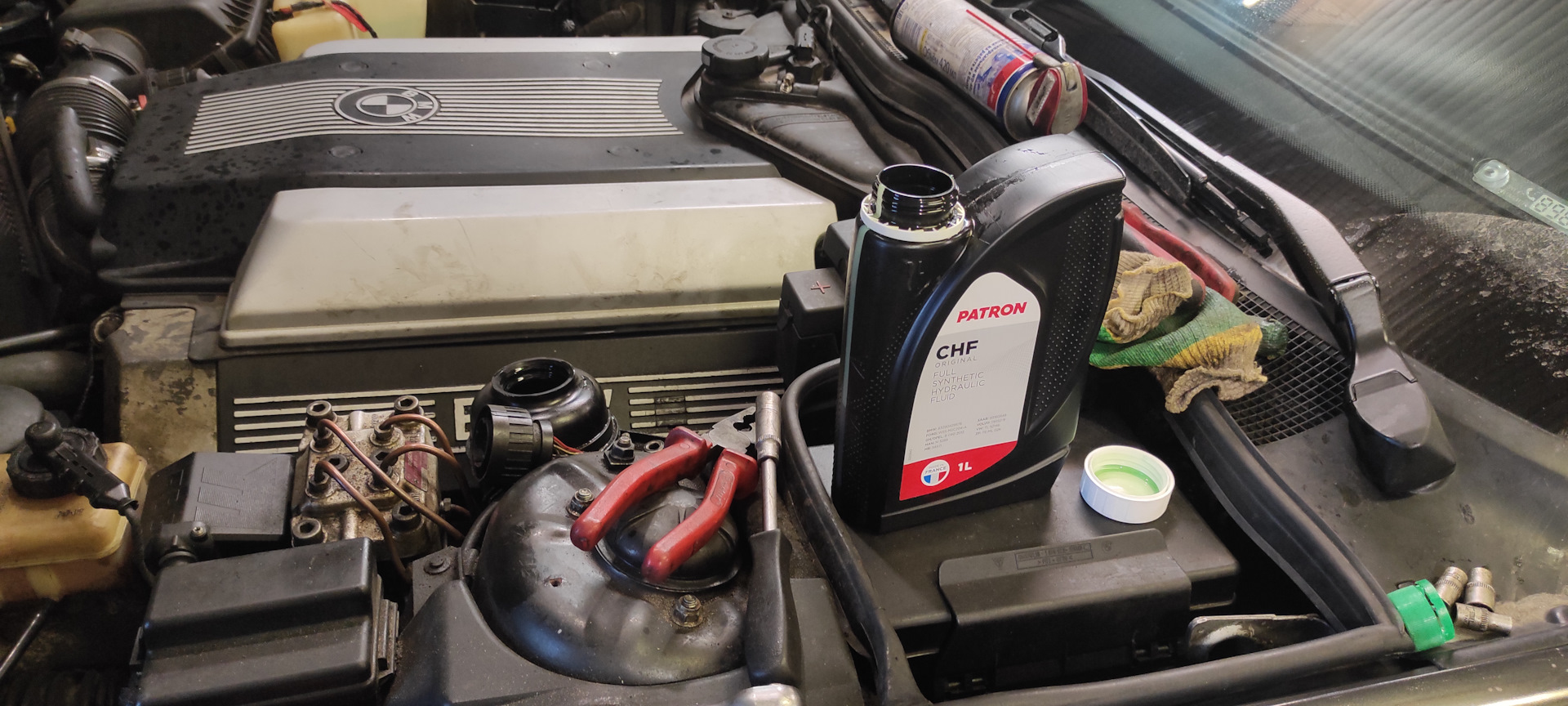

За сегодня проехал почти 200км, гур наконец- то допрокачался, руль снова пушинка, каеф!
С опущенным рулем сказочно удобно, правда теперь для ляжек меньше места, что бы выбраться, комфортный выход треба!

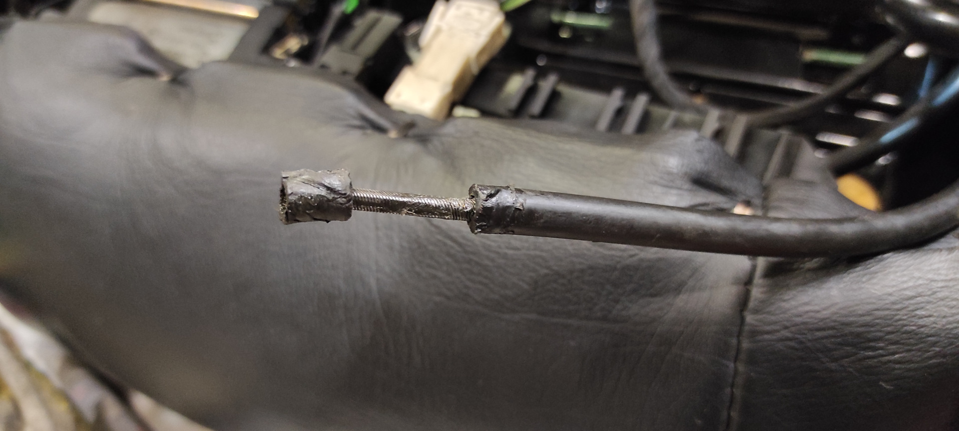

а ещё с 3х сервоприводов на печке тупо отвалились разъемы, я даже не трогал их, просто смотрел, а они на меня, и у меня на глазах и отпали
