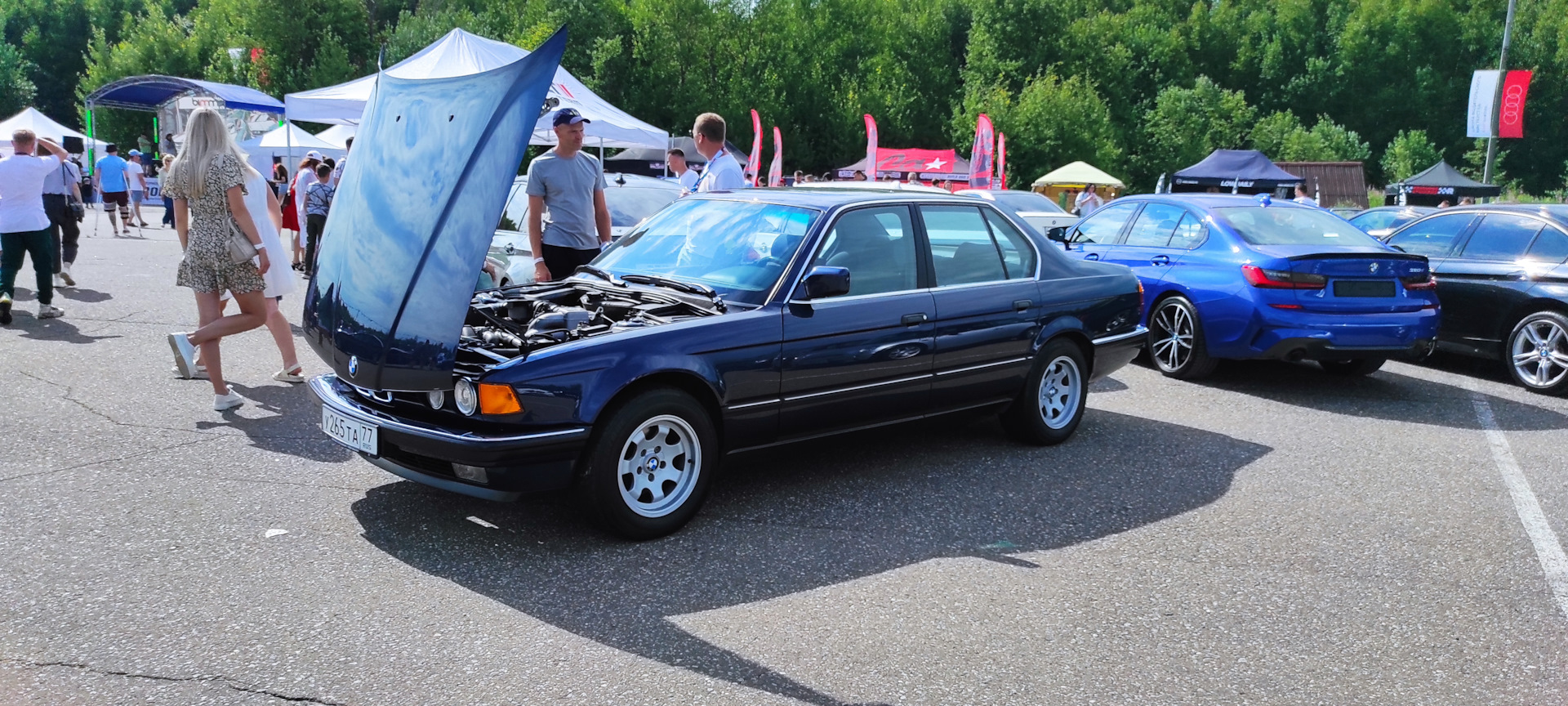

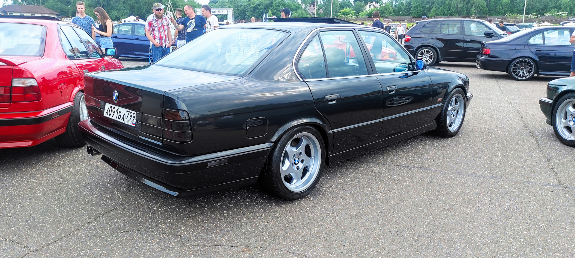

Е32 было вообще оч мало :(((
Чья эта, я не знаю, однако очень подозрительно похожа на машину одного из челиксов с гудбимеера, он её продавал долго
Хорошенькая тридва Egor012
Тачка Никиты @ne_aaron, его тут нету, но можно найти по нику в инсте
Охуенская альпина Phil-e39
Андрюша andrew177 тоже приехал :)
И остальные, не знакомые мне.
Кстати, эта E31 KOENIG SPECIALS была в обзоре

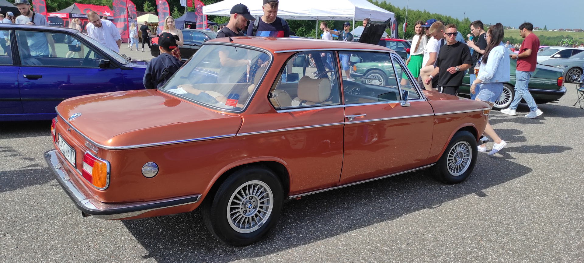

Погнали дальше :)
Снова Андрюша andrew177
Эту машину, если я не ошибаюсь, снимал Георгий Саныч
Вишенка @ViSHNYa на торте в моем личном топе, наш клубень! Был рад пожать руку и заобщаться :)
Да, этот довольный мордоворот- я :)
А вот с этого я вообще УМИР хахахаха :)))))
Ну и мою машину вообще вряд ли кто- то фоткал, простите :)

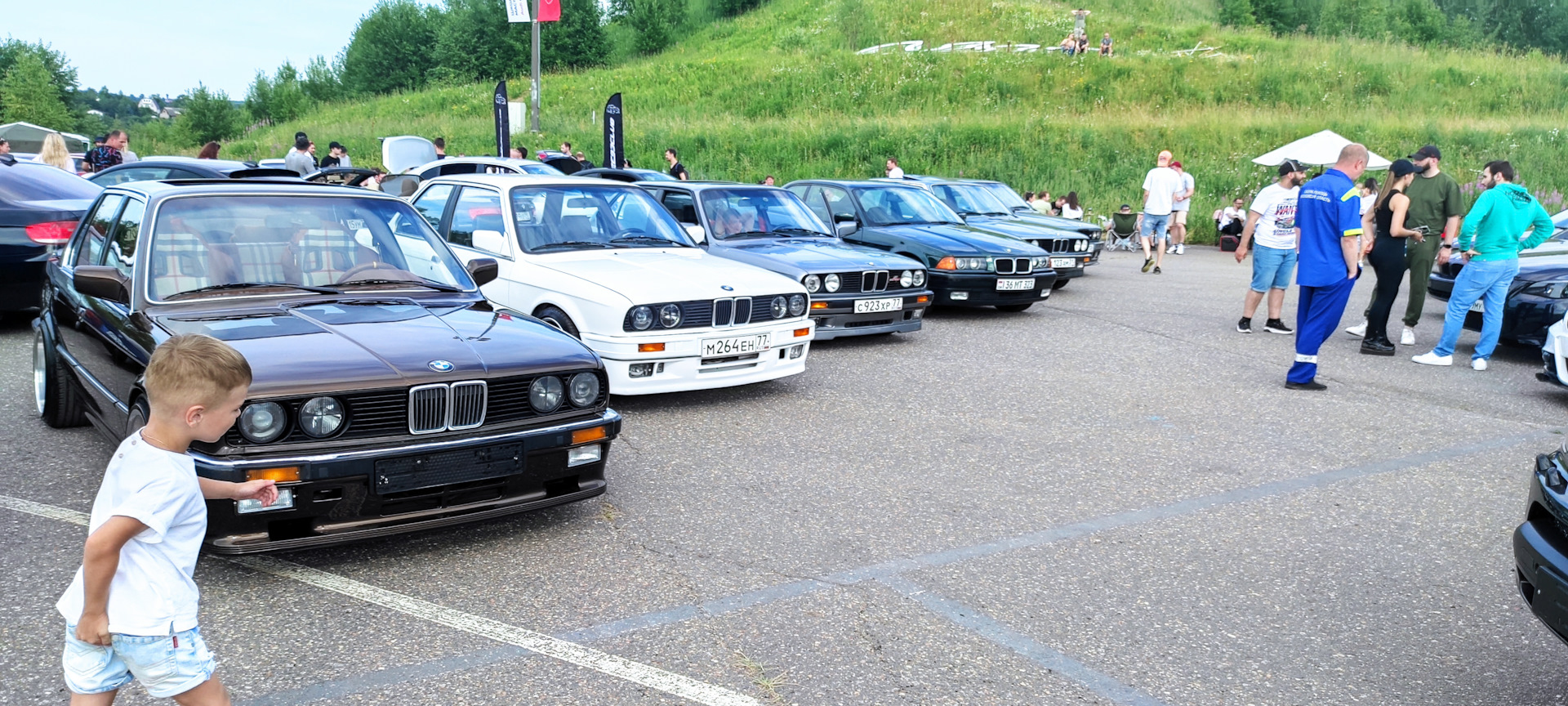

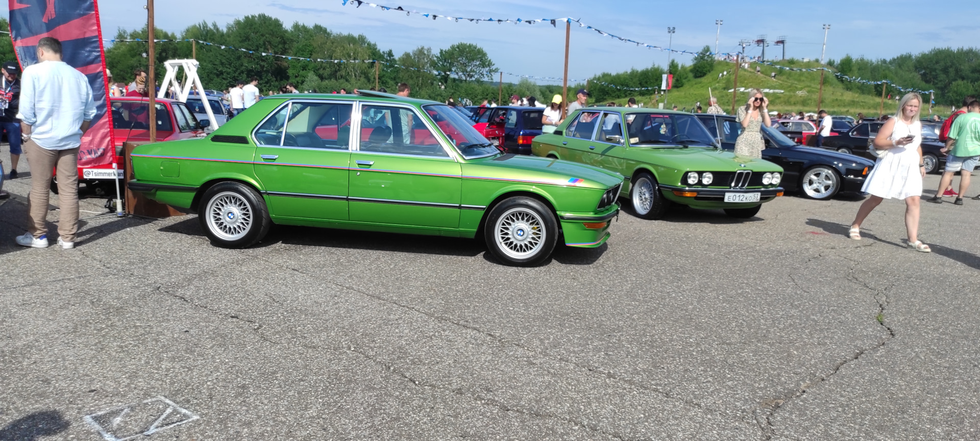

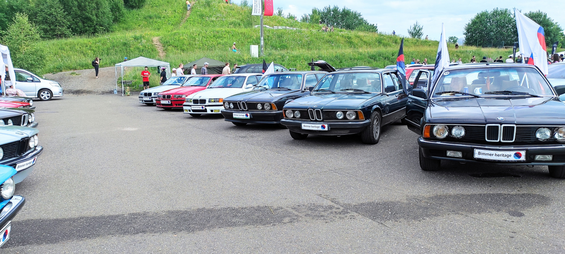

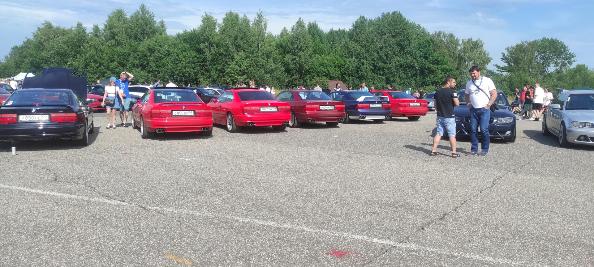

Продолжаем продолжать!
Это, видимо, е30 клуб, моё почтение :3
А так же Heritage Club, состав и количество впечатлило!
И ещё одна топовая E34 mitro01, было приятно зазнакомиться очно :)

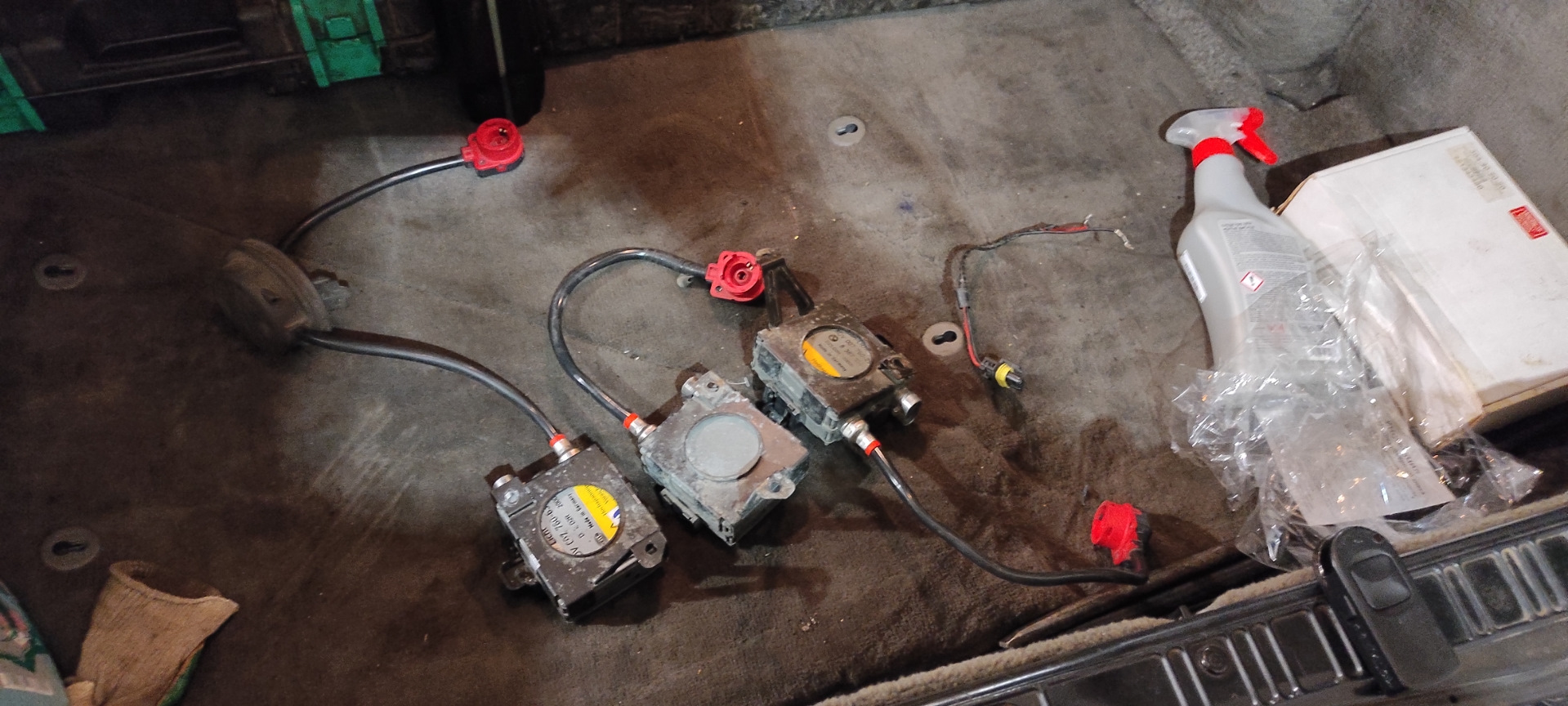

На пути домой заехал к дядь Артёму и взял кое что для модификации ксенона :->

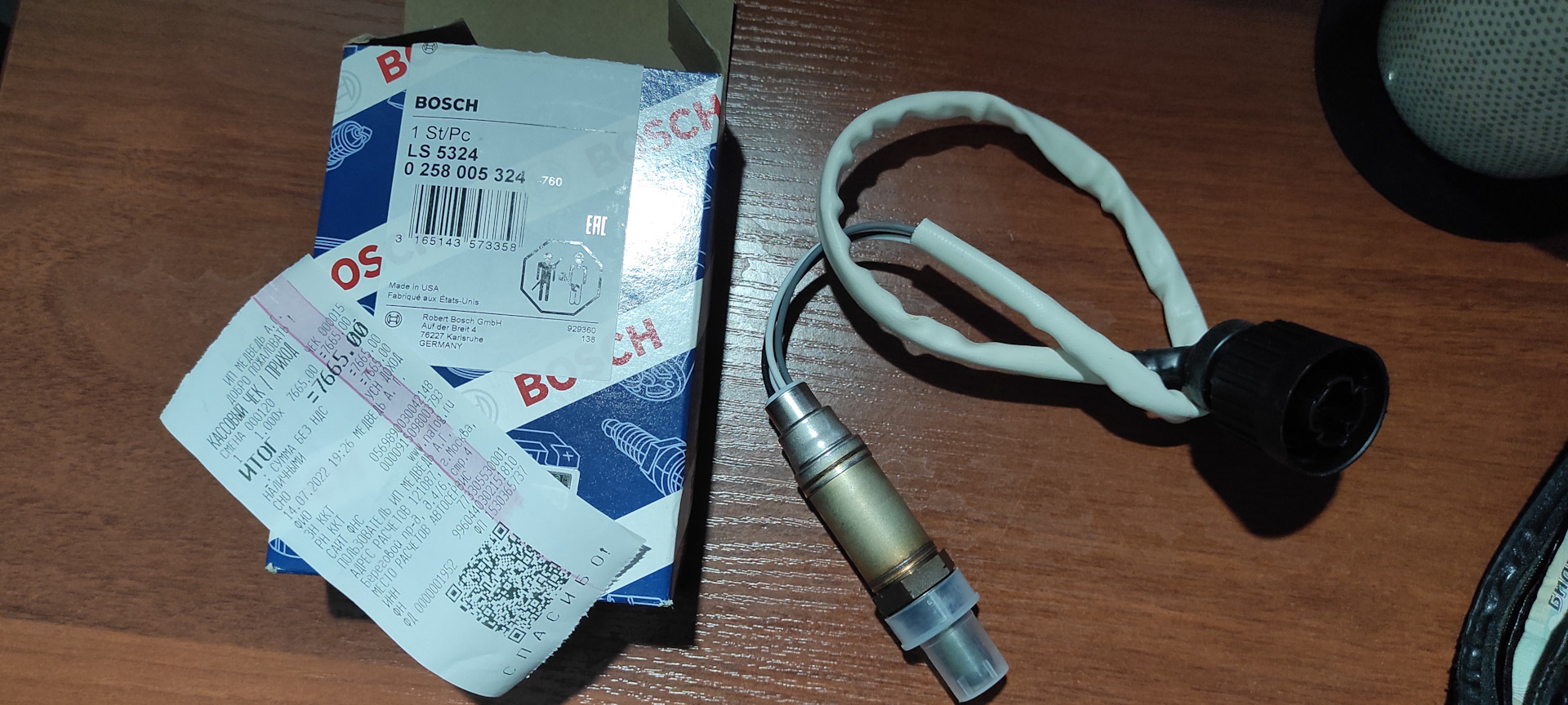

Лямбда куплена
в декабре в том же магазине брал её же за 4к...

Сегодня вкинул новую лямбду
И вот наступило блаженство :) Видно, что коррекции по лямбдам работают и в списке ошибок по мозгам заветное "В ЗУ нет сообщений о неисправностях" (●'◡'●)
Во время проверок машина работала с включенным кондеем часа полтора и всё это время в ней было холодно! УРА!

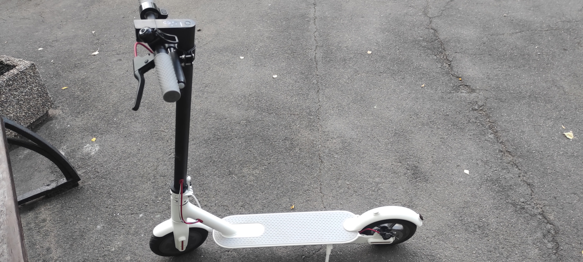

А ещё я очень устал ездить на работу на метро ( на машине не вариант вообще, это по 2ч в пробках в каждый конец ) ну и постоянно ждать автобус из гаража домой и наоборот
Дал ему гордое имя "чертолёт" в честь всех наездников электросамокатов :)))))

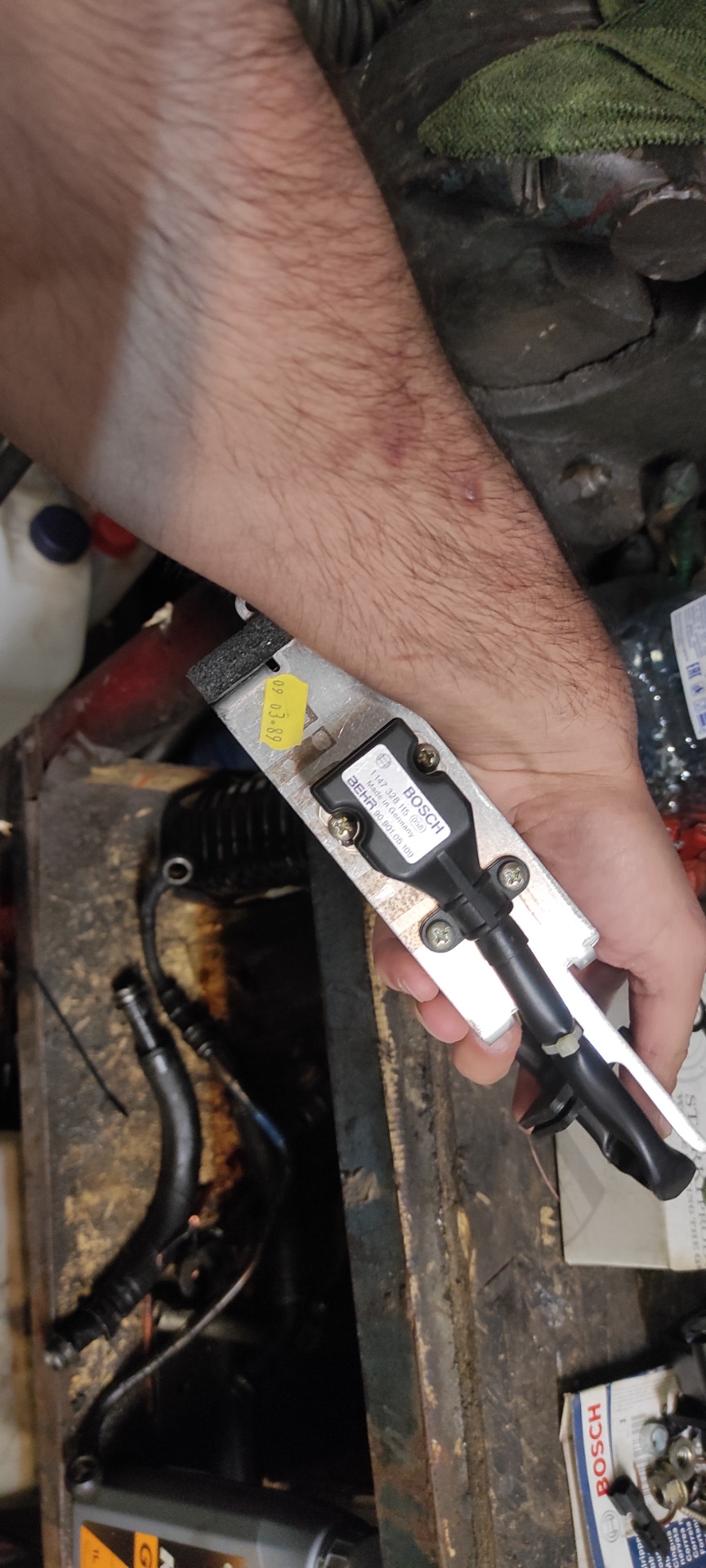

Хотел сегодня заехать за вторым блоком розжига ксенона, но челикс чёт не брал трубку и пошел дождь, решил нуивонах и вернулся домой
Хочу сказать, что электросамокат- заебись!
Вчера на нем за минут 15 доехал в автодок, оттуда в гараж ещё 10 мин...
А до этого выйди, подожди автобус минут 20, ещё 20 до гаража доедь...тьфу, свобода! И бесплатно!

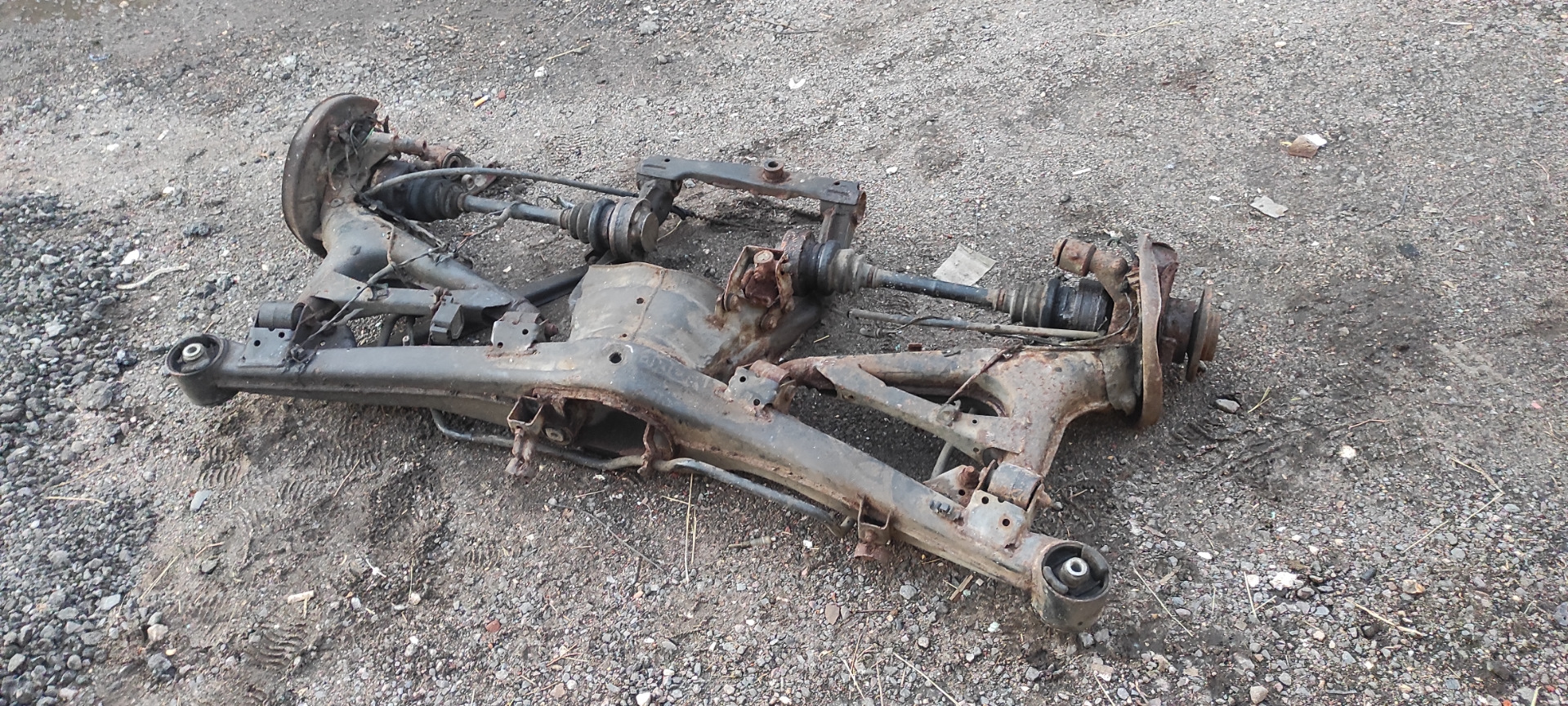

Короче, все прелюдии соблюдены, вроде как, завтра только сгоняю за новой задней балкой ( просто старую выкачу и вкачу новую ), а старую со временем отписькострую, заменю всю резину, покрашу и в схрон :)
И, если повезет, выциганю оправки для регулировки грм

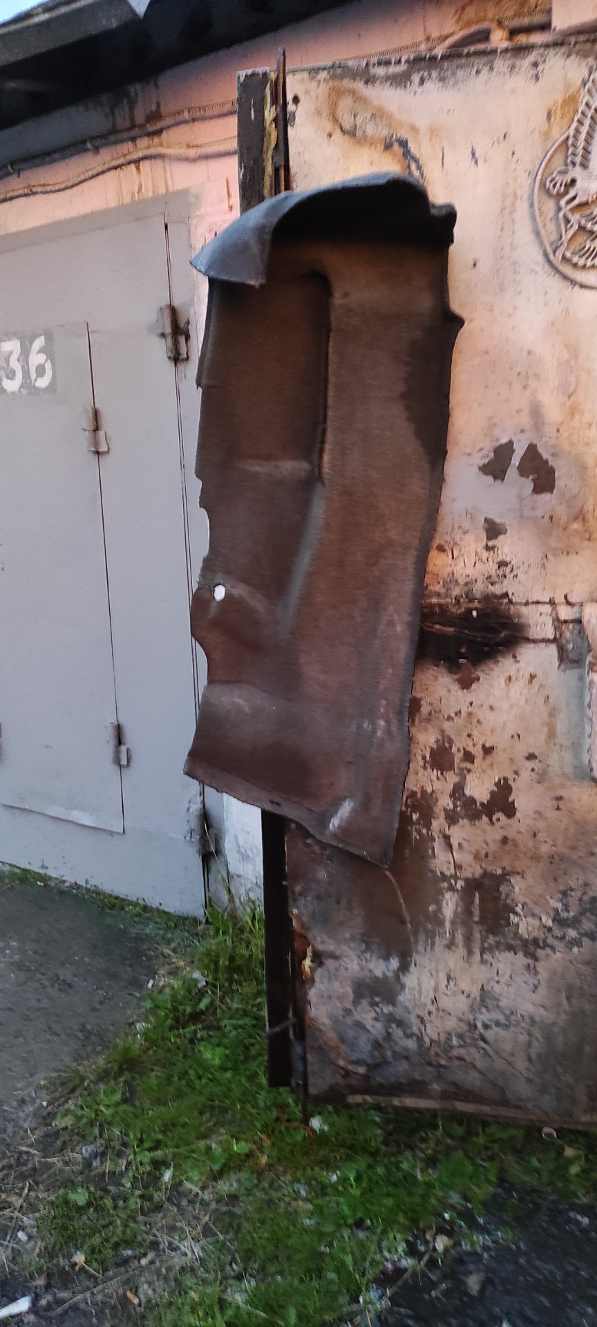

Сегодня совершил набег на ещё одно месторождение детолей...правда новья мало нашел, ну там был новый задний стаб и резинки с дверей, посчитал лишним их забирать, такие вещи не портятся в принципе, может быть потом заберу, если лишние деньги будут
А так нашли там 2 воздуховода, правый и левый ( у меня только левый есть ), но ставить их без гофр к самим тормозам смысла пока не вижу, пусть просто полежат
Новая оригинальная боковинка на электроседло

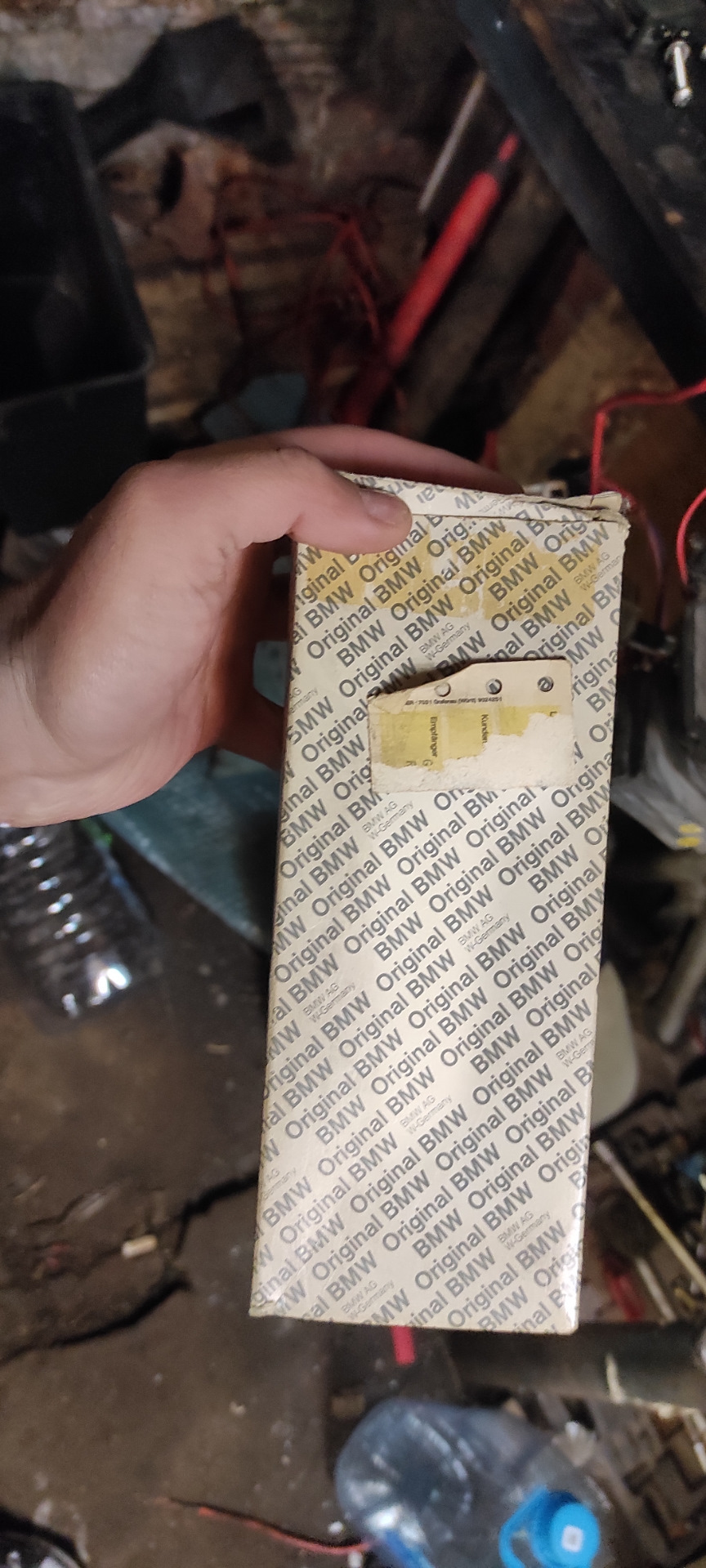

Вот такая вот интересная коробка, пока в уме погадайте, что там может быть, я в последнюю очередь скажу :)
