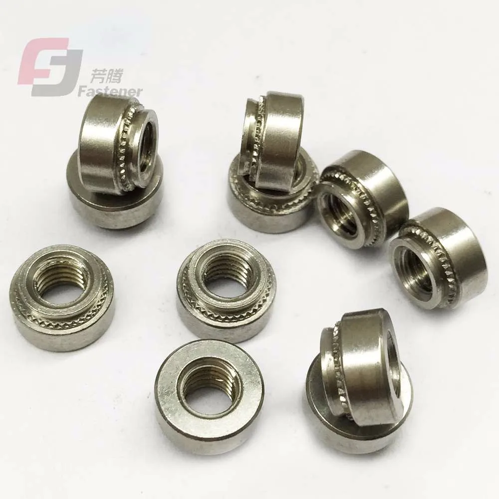

Чтобы соединить крышку бачка с самим бачком в них сделаны отверстия. Но каким образом их соединить через эти отверстия всё никак не мог придумать и решил сделать пока отверстия, а дальше видно будет)). И вот наткнулся на гайки, которые запрессовываются в листовой металл https://ae01.alicdn....-b-font-nut.jpg - лучше и не придумать для моего случая. В листе гайка фиксирукется и от проворота и от выпадания. Для запрессовки слепил струбцину, потренировался - вроде нормально выходит. И позадавливал в бачок.
