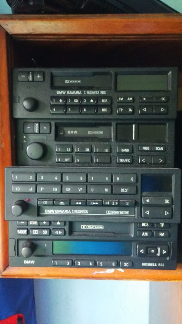

без глупых железных рамок встаёт только бизнесс. их 3 вида европейских с кассетами, 2 с дисками. и один япония касс. последний радио фм ловит только до 70. тоесть ихнее)  беккер не имеет выхода на ченджер. остальные из тех что на фото имеют. сд43 не подходит к ченджеру е34, сд23 хз не держал в руках.
вот фото всех кассетных. пионер, филиппс, беккер и японская без половых признаков)
