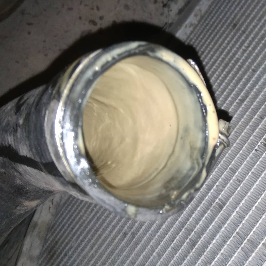

Поехал вчера по делам. За 150 км от города рванул рукав гура
Довезла!
Разбираться выжил ли насос,да и с остальным буду позже.  Поездка в этом году, скорее всего, тоже не произойдет.

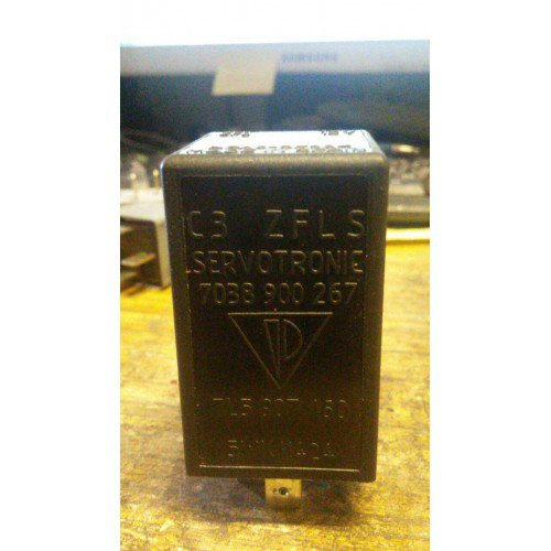

После поломки установил старый рукав гура и сам насос. Пока поезжу на этом.
Из важного- сервотроник работает. В конечном итоге заменили реле, все заработало. Реле от каена, подходит 1 в 1, стоит копейки.

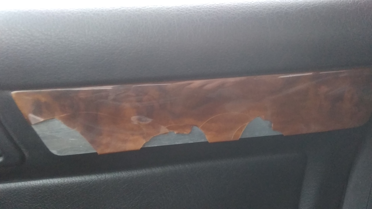

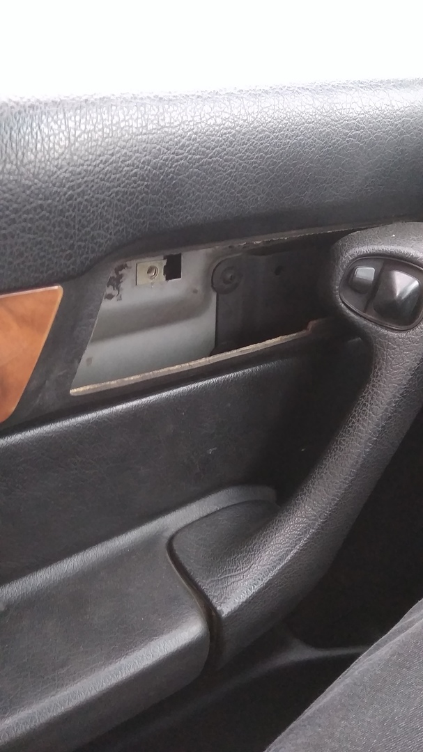

Салон раздрочен в щи: ручки дверей и бардака оторваны, дерево разломано, панель с печкой как геморрой, сидухи порвались и тд.

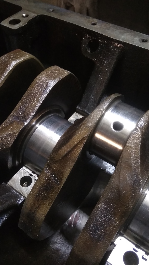

Досталась с мотором работающим, но с эмульсией вместо гсм
Выявлен лопнувший блок в нескольких местах
Тк на блоке номер уничтожен, пришлось собирать на другом. На счастье таковой имелся в наличии.
Отвез гбц на опрессовку. Нашли трещину(
Аргонщики заварили- все ок
Пришлось перебирать
