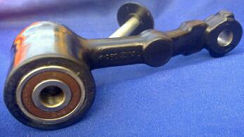

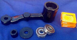

Тоже прикупил маятниковый рычаг лемф который не крутится на втулке.Я его даже ставить не стал, пошол к токарю и переделал на 4ре 200х подшипника.Стоит мертво хрен шевельнеш ,а вращается легко.Прикрепленный файл  29072016543(2).jpg   13,16К   57 Количество загрузок:Прикрепленный файл  29072016540(2).jpg   10,13К   56 Количество загрузок:Прикрепленный файл  29072016541(2).jpg   7,74К   52 Количество загрузок:

Тоже прикупил маятниковый рычаг лемф который не крутится на втулке.Я его даже ставить не стал, пошол к токарю и переделал на 4ре 200х подшипника.Стоит мертво хрен шевельнеш ,а вращается легко.attachicon.gif29072016543(2).jpgattachicon.gif29072016540(2).jpgattachicon.gif29072016541(2).jpg
Сразу видно самодлекин)
