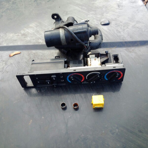

Вчера ездил на разборку за деталями
центровочные втулки, перемычка стартера, рабочие клапана печки, исправный блок управления печкой.
Таки да, я сказочный олень механик. Видимо втулки остались на колоколе акпп и я этого не заметил
Сегодня повторил процедуру снятия\установки КПП
теперь стартер цепляет маховик
да, реле стартера, а с сегодняшнего дня- перемычка, у меня, вот на этом месте:

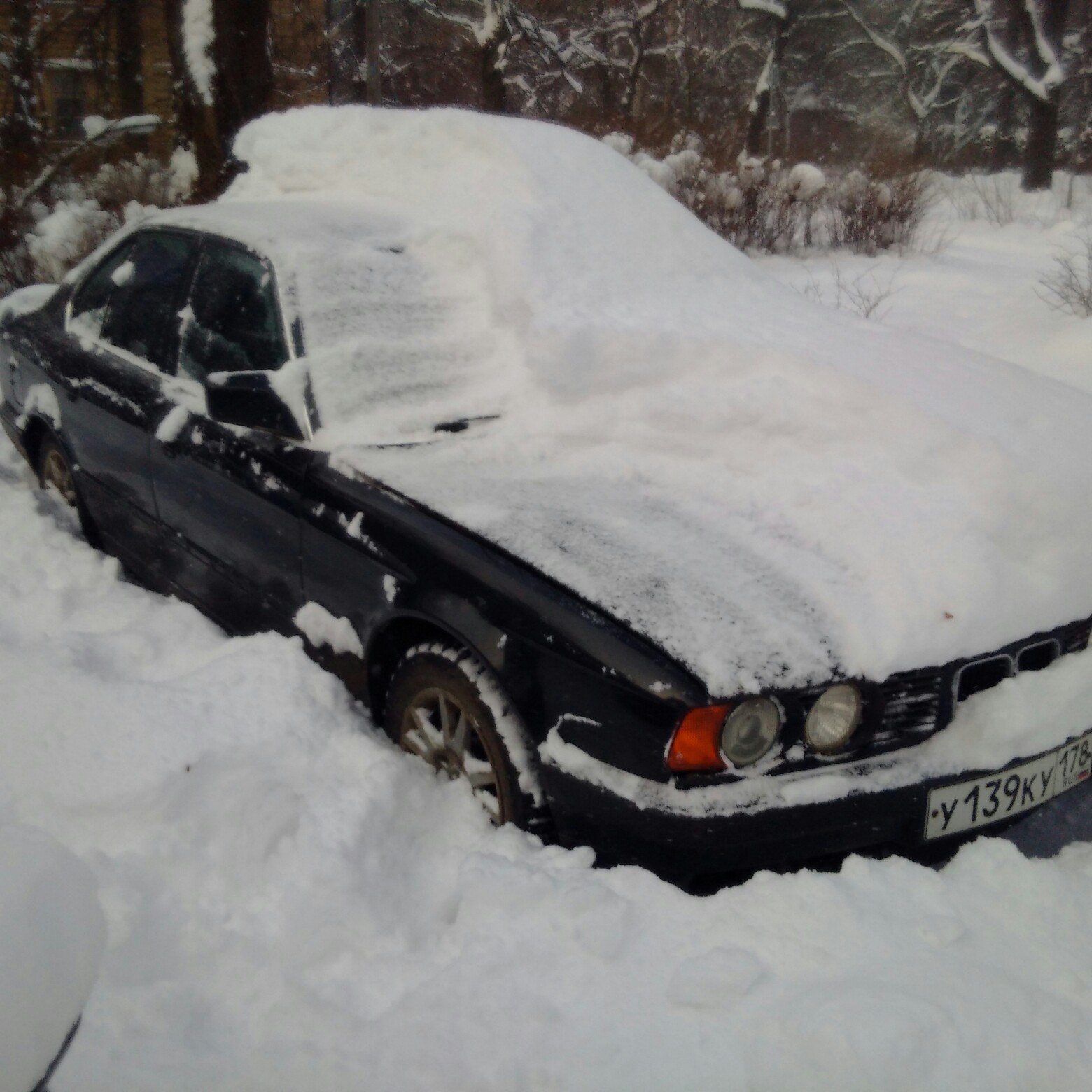

Зимние колёса поставил старые, страховку позавчера оформил. Покатался чутка
Но сначала пришлось покопать немного))
Так лучше

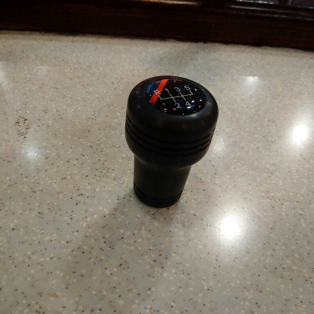

Где то месяц назад купил нормальную ручку кпп
