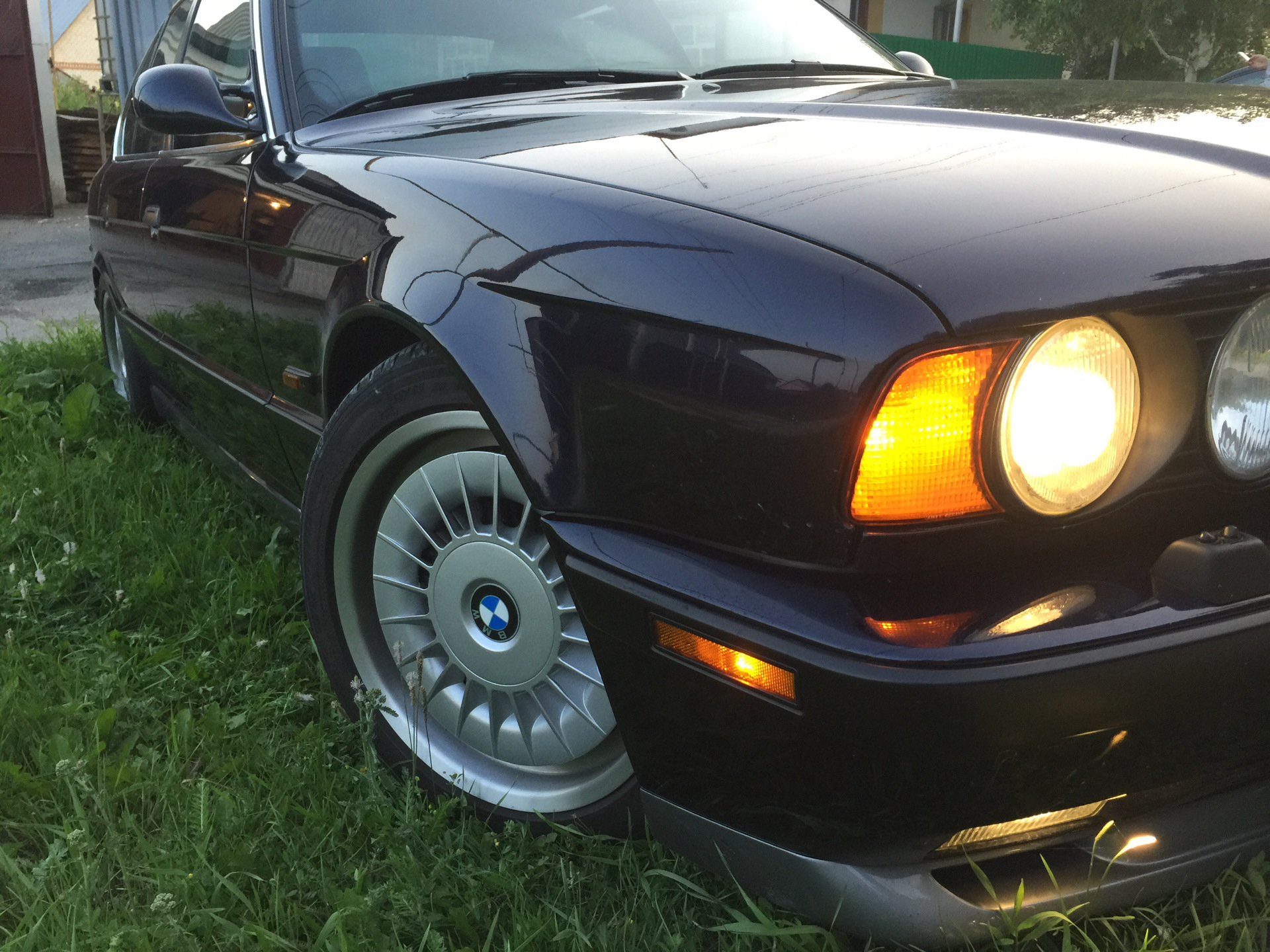

Не дам умереть теме :) Всем привет!
Перечитал кучу форумов - даже стал немного разбираться в подвеске!!! :)
У меня ситуация типичная: стояли стоковые диски с резиной Стиль2 (7Jx15H2/ET20 205/65R15) - машина шла как по рельсам - рулил всегда одной рукой.
По случаю приобрёл хорошо восстановленные оригинальные диски Alpina 36 11 638, правда одноширы: (8,5Jx17H2/ET12) поставил резину Мишлен Спорт 235/45R17 (как рекомендует сама Alpina). После этого машину не узнать - любая неровность асфальта или при торможении машину начинает тянуть то влево - то вправо!!!
Подвеска и рулевая в идеале! 2 года назад поменял все сайленты и резинки не из-за износа, а от того, что появились скрипы в подвеске - время берёт своё. Тогда же поменял все амортизаторы на Билштейн B4 с опорниками, рулевые наконечники и стабилизаторы, оставил только родные пружины. С тех пор машина прошла около 3 т.км. Сейчас на спидометре 60 т.км (настоящие)!!!
Я понимаю, что новые диски имеют меньший вылет и что плечо обкатки стало положительным и сместилось на 9 мм и т.д....
Но как вышли из этого положения сами Альпиновцы - ведь эти диски устанавливались на Alpina B10 в E34 кузове с завода!!! Не думаю, что Alpina была хуже в управляемости стоковой E34 BMW!!!
Вот я и хочу понять, что можно сделать - может что-то заменить - что бы восстановить управление на дисках Alpina!
P.S. Пересмотрел кучу оригинальных каталогов Alpina B10 E34 - не разрабатывали они свои элементы подвески - вся подвеска стандартная от 540 или M5 (с подкачкой).
