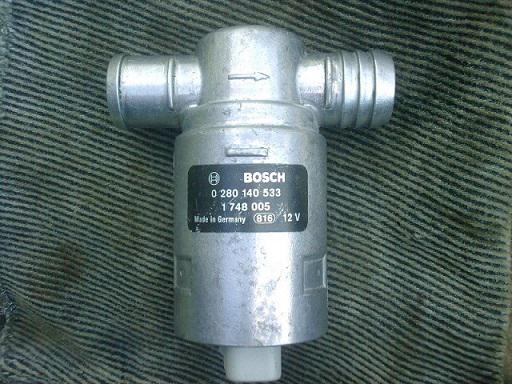

Проблемка такая , заводилась раньше нормально , а сейчас чего то плохо стало заводится . Какие могут быть причины ? Если подавать газ то всё нормализуется а так глохнет . Мотор M20

подсос воздуха где то см от датчика хх  до коллектора

Я бы проверил ДПДЗ - очень похоже, что у него не замыкаются контакты, отвечающие за  холостой ход. И проводку от него до мозгов тоже проверить лишним не будет.
