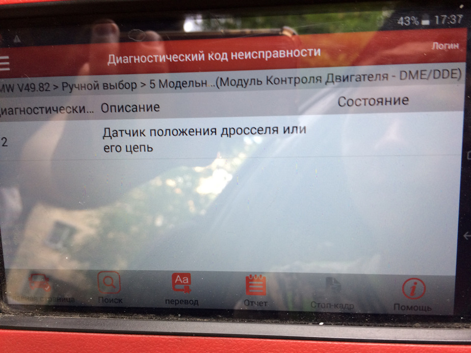

А причем тут электронная педаль - ДПДЗ есть, уже по сигналам с него можно мозгам распознать, что производится вход в диагностический режим.
Да мысль про дпдз как-то закрадывалась,но не думал что его роль распространяется так далеко) Да лан, мне как "электрику" можно и скидку сделатьcrazy.gif
