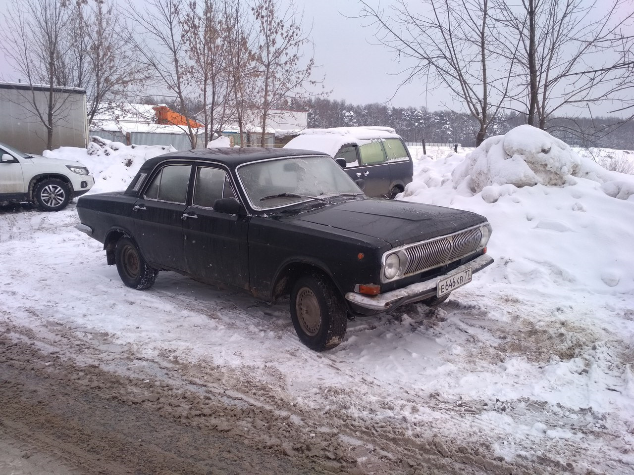

И тут на уазбуке ( есть такой ресурс) попалась мне на глаза давнишняя хотелка. Газ 24. Первых годов. И вуаля , новый хендмейд! 1977 год. Последние 8 лет стояла в гараже с битой мордой. Вся в паутине. Только притащил.

Волгарь зачетный. Это я так понимаю один из первых дорестов, с еще металлической торпедой?

77й год это уже стрелочный спидометр? А так, вееещь)

Спид стрелочный, но уже не ленточный. Тот вообще не сыщешь. Буду делать оригинал.

Катафоты в фонарях, а не отдельно. Поворотники передние оранж?

Оранж перед.
