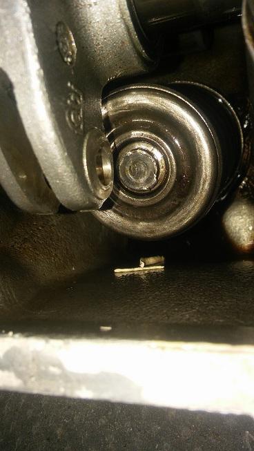

Отправлено 19 Ноябрь 2017 - 14:02
Парни, откуда может быть вот эта утечка(крайняя шейка возле ремня ГРМ )? У меня пока 2 варианта. Это посадочное отверстие под ось коромысла разбито так что в нее давит или посадочное распредвала разбито. Но странно что если распредвал то давило бы со всех сторон, а это только с верхней стороны.
И вопрос из вопросов, как устранять?
https://yadi.sk/i/soR-pcM13PpoYs
https://yadi.sk/i/KBPpaNFd3PpoZ2
Вот еще эа деталюха имеет выработку. Глянул на 2ой головке такая же ерунда. Вопрос. Допустимо ставить такую деталь или заменить и на что может повлиять? Я так понимаю это просто что бы оси коромысел не провернулись и не перекрыли канал масляный и все? Еще она немного болтается в рабочем положение как качели, коромысло (на 2ом видео вначале пытался показать но как назло она сидела хорошо)
З.Ы. Там на первом видео немного эмоций присутствует, просьба убрать детей и беременных от экрана.

Отправлено 19 Ноябрь 2017 - 17:38
Не понял по видео, что ты имеешь в виду под "давит"?
некробэха.рф
#3455 PalSan
PalSan
    флудер
  • Пользователи
  • PipPipPipPipPipPip
  • 1 507 сообщений
  • ГородОренбург
Отправлено 19 Ноябрь 2017 - 20:23
2е видео на 0,07-0,14 смотри внимательно, между краем впускной оси коромысел, болтом ГБЦ и шпилькой клапанной крышки, начинает повышаться уровень масла. На 0,30 видно что в том месте масло скопилось в избытке уже даже по прокладке клапанной крышке течет. Вот откуда его давит. Не пойму точно откуда, но склоняюсь что из под оси коромысел впускных.  Из-за этого или нет как-то уж больно хреново капает с трубочки-лейки над кулочками. А крайние отверстия( 1 и 6 цилиндр ) с обеих сторон вообще не льют. Но когда я снял эту лейку и жена завела машину, а загадил всю моторку и асфальт возле авто. Т.е. с отверстий к ГБЦ пульсировала нормально, какого же *** оно не льется с лейки не знаю. Продувается губами эта трубочка легко.
И такой вопрос. Как думаете можно ось коромысле провернуть по пару градусов газовым ключом? Боюсь отломить посадочные отверстия(та часть что от болта ГБЦ к распредвалу над осью проходит, мне кажется может хрустнуть?) стоит не совсем хорошо, или когда собирали или может провернулась, не просто же так придумали стопор осей что на фото выше
Увидел всю убогость моих видео только уже дома когда смотрел сам(в момент съемки больше был занят поиском источника течи, поэтому снимал х.з. что). Завтра вечером постараюсь снять или отфоткать нормально саму проблему и место.

Отправлено 20 Ноябрь 2017 - 04:54
не крутил бы ты лучше ее, она в ГБЦ достаточно туго сидит (прикипает, чтоли?), напортачишь только зря

Отправлено 21 Ноябрь 2017 - 07:29
я когда собирал мотор, то шуруповертом через метчик, крутил привод маслянного насоса(грм) с маслом конечно, тоже там давит масло, запортачили посадочное под ось, но и лейка отлично поливала, синтетика 5в40
