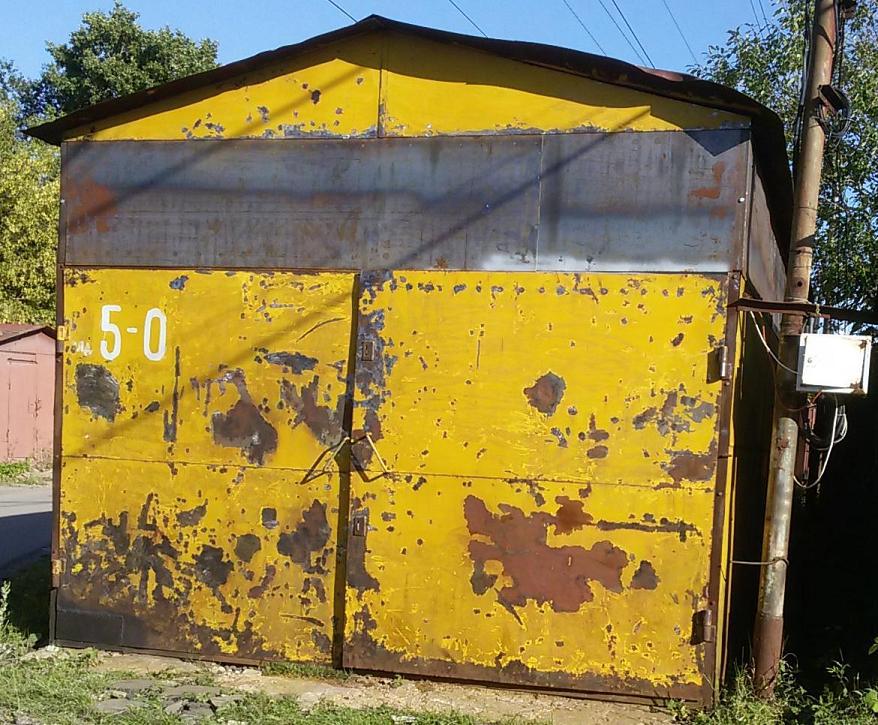

В минувшую субботу снова побывал в гараже. Переварил уголок на правой воротине вверху, показывать особо нечего - там местами отстал металл (хреново приварили), да и к тому же сам уголок был конкретно кривой. Срезал его, выправил на призмах до более-менее ровного состояния и вварил обратно - стало сильно лучше, воротина теперь при закрытии прилегает к раме по всему периметру. Ну и самое главное - начал красить гараж снаружи. Для начала щеткой на болгарке ободрал всю краску, которая обдиралась, а заодно и часть ржавчины. Вот что получилось в итоге:

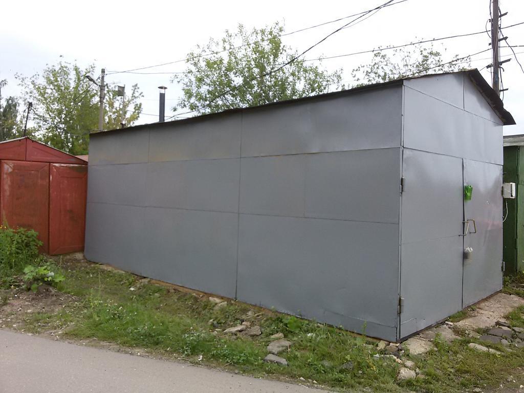

Отправлено 14 Август 2018 - 02:11
Закончил часов в 9 вечера, покрасил не все. Процесс подготовки довольно муторный, драть надо много - и краски, и ржавчины... Поэтому сделал то, что было наиболее актуально и подвержено всяким воздействиям - всю переднюю часть гаража, а также верхний ярус стен, где голый металл. Оставшаяся часть стен (до 2 м от уровня земли) - на очереди. Фоткал уже в сумерках, но уже видно, что это небо и земля по сравнению с тем, что было.

А чего без грунтовки? Надо было ГФ-021 сначала пройтись. Она стоит копейки, а защитные свойства у неё мощнейшие, правда технологические свойства нанесения у неё просто :ahtung: - нихрена не укрывистая и каким бы тонким слоем не наносил, всё равно будут потёки)).

Ну... Скреведничал малость))))). Хотя сколько сам видел подобных работ - почти никто никогда ее не применяет, у нас в 2010 году гаражи в Раменках централизованно красили точно таким же методом, сам видел - ни о какой грунтовке речь не шла, и ничего - за 8 лет не отвалилось, не вспучилось, причем нигде (а только в нашем гск было более 500 гаражей), а краска такая же. Даже старую не обдирал никто.

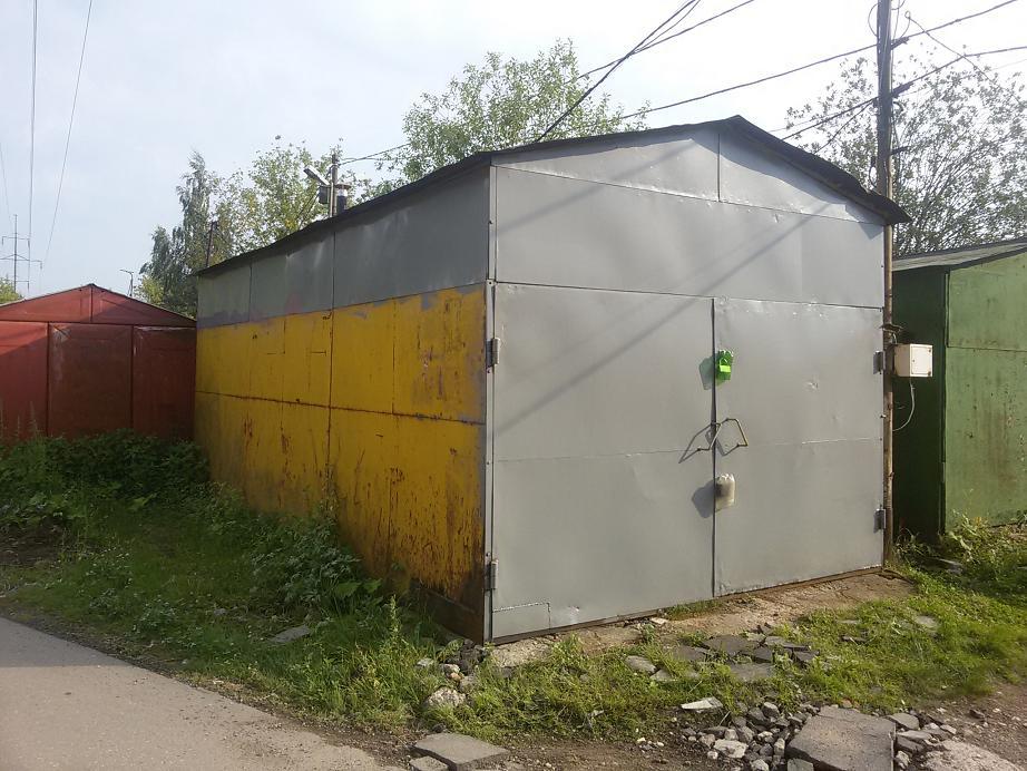

Отправлено Вчера, 15:00
На неделе удалось заехать в светлое время суток, пользуясь случаем зафоткал. Результат хоть и промежуточный, но уже сильно лучше по сравнению с тем, что было.

Отправлено Вчера, 21:10
Уже намного лучше!
