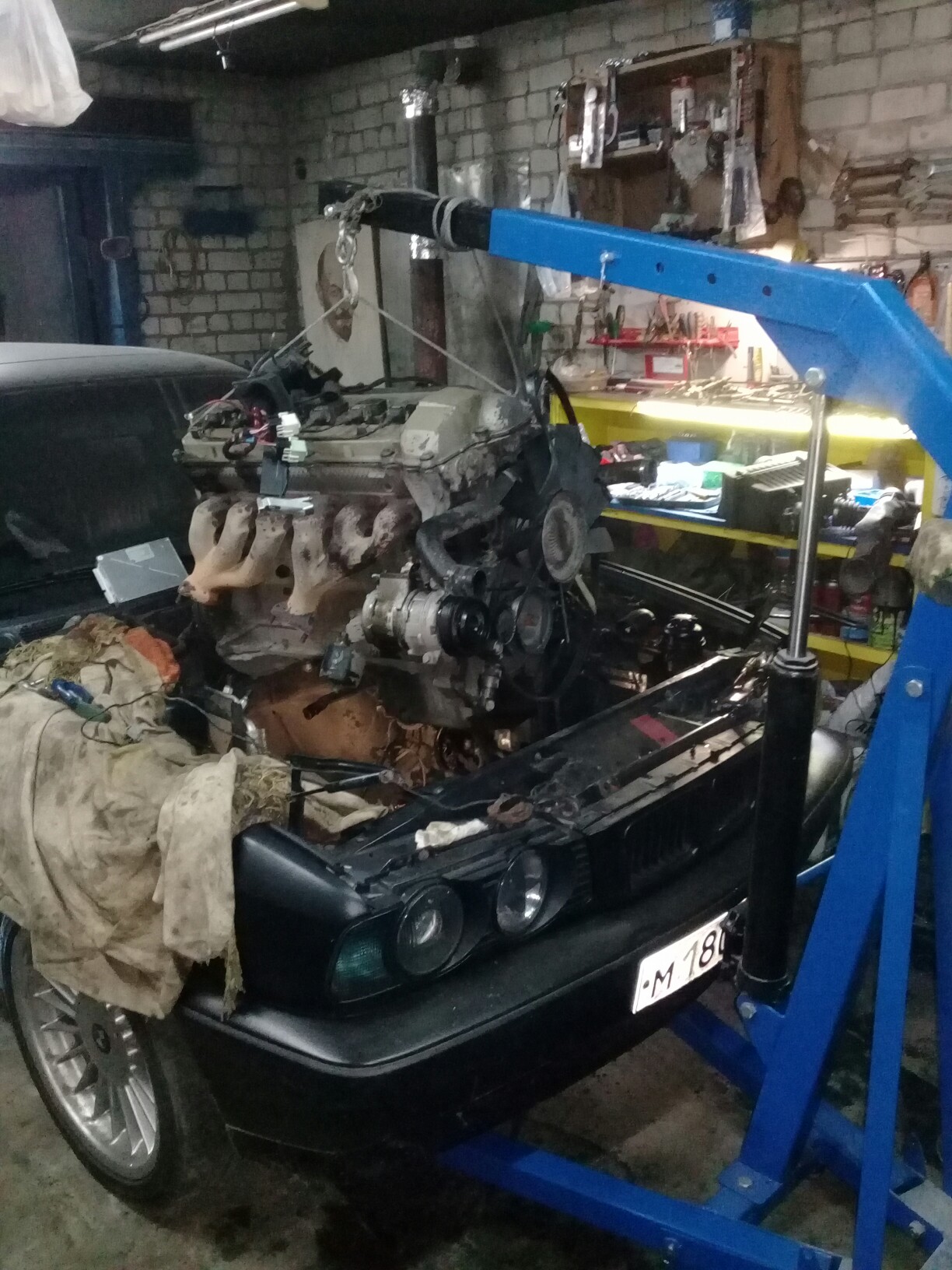

Приветствую. Может кому интересно что стало с легендарным мотором всех времен... Так вот. Друг меня одолел, мол как это так ты свапаться будешь, не определив причину кончины... вчера заставил меня перегнать туринг к нему в гараж, Сегодня решено было поднять клапанную крышку и поглядеть. потом присылает мне фото вывернутых свечей 1 и 6 циллиндра. у них низа хорошо так отпизжены. Короч походу оторвало шатуны... Повторяю ОТОРВАЛО ШАТУНЫ, Карл, На легендарном не убиваемом стоковом М50 с пробегом 403000 ))) Я хз что там могло случиться. Видимо нельзя на нем каждую передачу в отсечку крутить, чтобы он хотябы как приора ехал, хотя прошлый мой м50 это пережил и до сих пор ездит у другого владельца.
Кто в курсе, что из этого древнего говна мамонта имеет цену? вроде как датчики его выгодно зассать можно? Сам мотор в угол как номерной агрегат на случай нсли гайцы регистрацию анулируют за свап. можно будет его на лапы повесить и показать им.
Короч варю жесткую сцепку и отгоняю туринг в контору, где уже 3 е34 засвапали на м57. Все сделают под ключ.

клапана оборвало изза перескока цепи.
хз. через свечной колодец поршень вниз опускается))
да хорош гадать, Леха) на скидывание башки надо 2-3 часа, но топикстартер предпочтет ванговать до бесконечности)

Вчера скинули коробку, сцепа тоже рассыпалась... диск на части, лепестки на корзине ...
Думаю это и стало причиной всего остального, что случилось с мотором.
