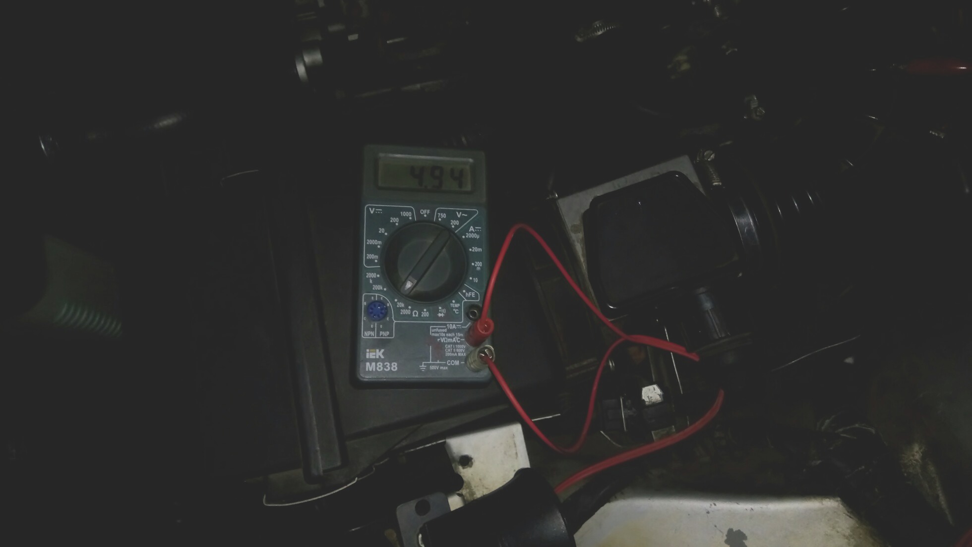

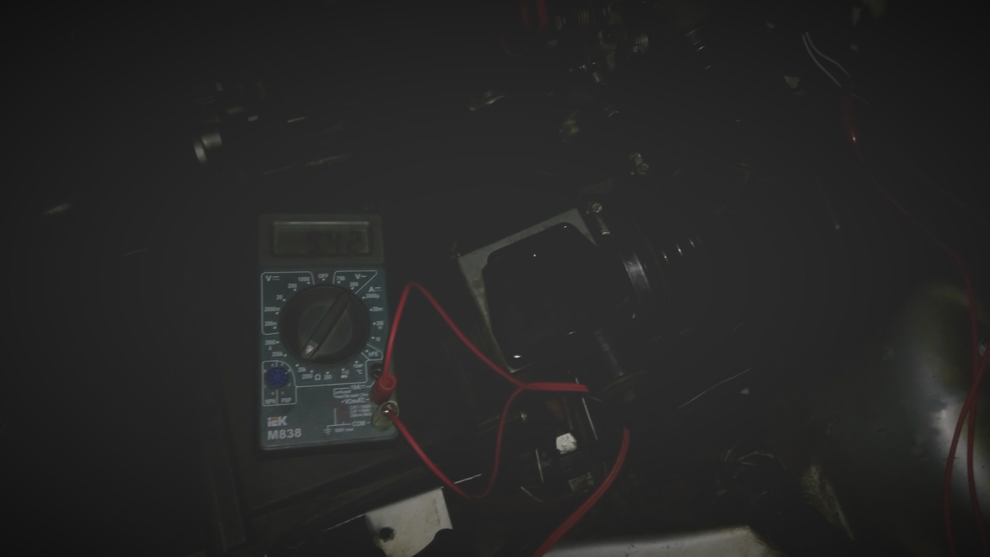

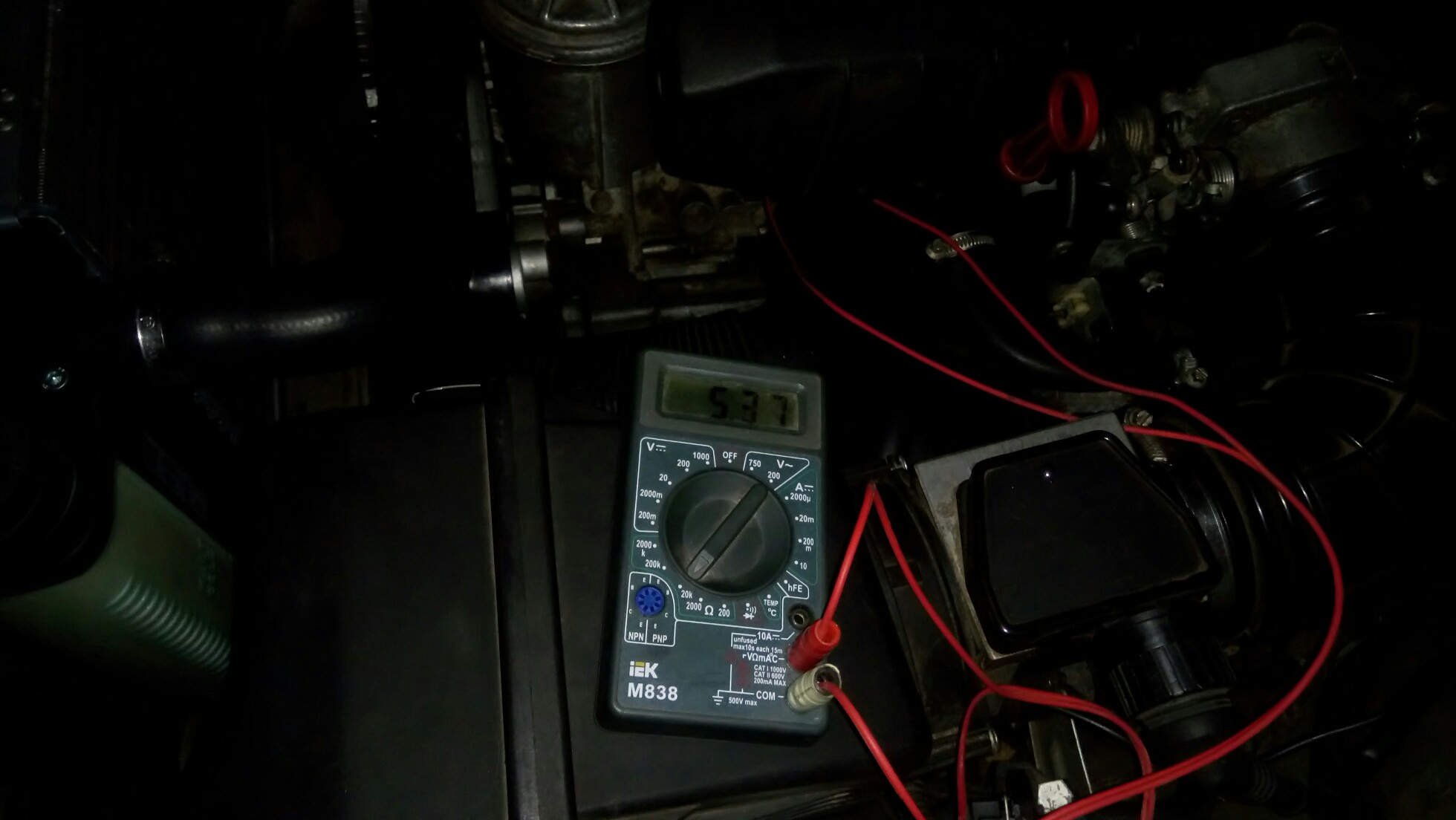

Сунул свои щупы еще раз...
Крч при нуле градусов на улице показало:
Датчик ОЖ и датчик температуры во впуске: 5.37 кОМ, фишка с ЭБУ на 77 и 78, с землей на 43, показывает тоже самое, значит на мозги приходит.
ДПДЗ показывает от 4.94 (закрыта) до 1.35 (открытая полностью), меняется постепенно, обрывов и скачков вроде не было.
Так что с этими датчиками всё норм, остаётся лямбда и ДМРВ...
