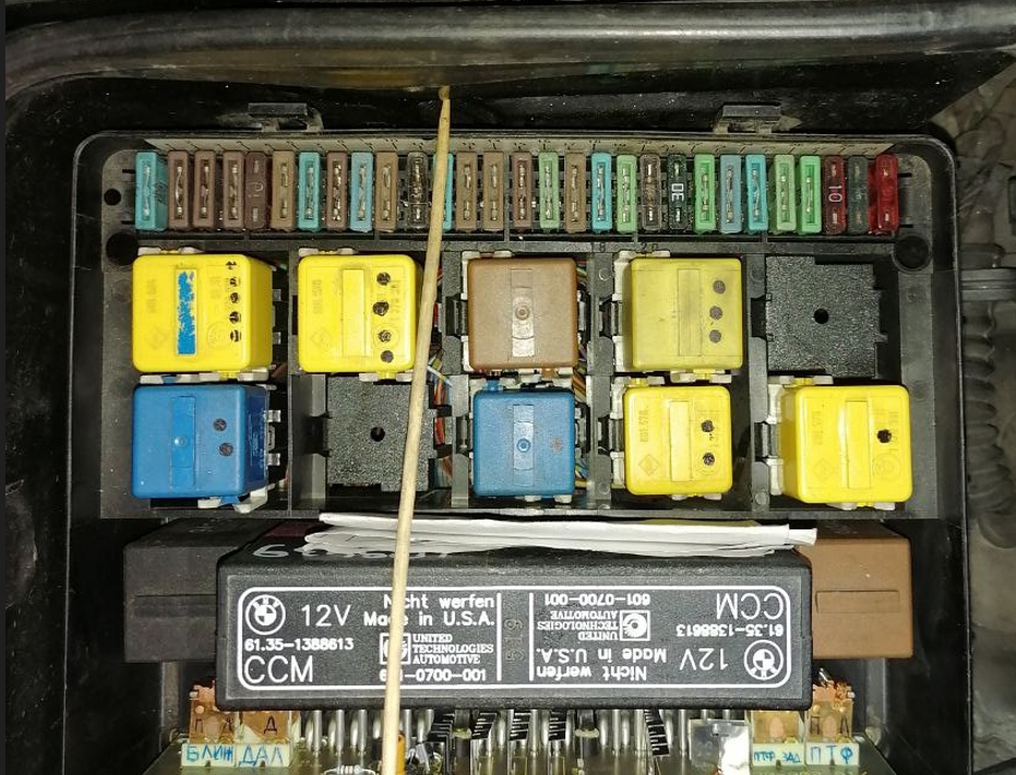

геннадий 924 Posted November 11 не хочет показывать, что дверь с багажником открыты на ходу и молчит, что свет оставил включенным. какой блок мозок ипёт? есть у меня два лкм. один л, второй в. на обоих молчит. или не они? Quote Share this post Link to post Share on other sites
Alco 554 Posted November 11 лкм это про свет. тут скорее блок комфорта под диваном Quote Share this post Link to post Share on other sites
геннадий 924 Posted November 11 1 минуту назад, Alco сказал: лкм это про свет. тут скорее блок комфорта под диваном понял.спсб. Quote Share this post Link to post Share on other sites

геннадий 924 Posted Thursday at 11:45 AM В 11.11.2023 в 15:53, геннадий сказал: не хочет показывать, что дверь с багажником открыты на ходу и молчит, что свет оставил включенным. какой блок мозок ипёт? есть у меня два лкм. один л, второй в. на обоих молчит. или не они? ССМ отхлебнул. прицепил приобретённый и как бабка отшептала. Quote Share this post Link to post Share on other sites
