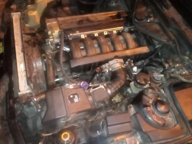

вот это меняли под клапанной, это и есть впускной вал с него считывает дпрв?

Бош №7 https://www.bmwcats....1484.gif?201810
Сименс №3 https://www.bmwcats....1290.gif?201810
M50B25TU МКПП 1995
#24 Texas_Ranger
Texas_Ranger
    супер бизон
  • 27 232 сообщений
  • ГородМосква
Отправлено 07 Январь 2019 - 10:00
Наоборот только - на сименсе шторка имеет 3 крепежных отверстия, на боше - 4.

Не, всё правильно - на боше полукруг, на сименсе клюв.
M50B25TU МКПП 1995

ты не мог бы мне совсем по-простому обьяснить? тоесть та звездочка что на фото надо вернуть обратно чтоли?вроде как ее сняли вместе с ваносом и поставили другую, можете пожалуйста совсем по прпостому или как должен выглядет тот что должен стоять?
На боше ваносном полукруг,на безваносном клюв,у ваносного сименса полукруг - однозначно,потому как всё перечисленное неоднократно вскрывалось лично мной и точно знаю как всё выглядит.Про безваносный сименс не скажу,возможно Техас в курсе)
 про эти звездочки и полумесяцы, что должно стоять если перевели с сименса на бош?
Если текущие мозги 405-е,то им в стоке соответствует впускной распредвал с 4-мя болтами крепления звёздочки и инкрементным колёсиком типа клюва,которое Техас попросту называет шторкой.Под каждую шторку свои датчики распреда и естественно с клювом сименсовский 028-й датчик распреда работать не будет,потому как он под полукруг

сейчас все это работает как безваносный бош, интересно если б там что то не так сделали она бы ехала?
Ехать то она будет,но вот как - это другой вопрос.То что написано в первых постах любого повергнет в недоумение,какой-то винегрет непонятный переходящий из одной крайности в другую.Кстати,тоже поначалу сложилось впечатление что это тупо какой-то троллинг) Взглянуть бы хоть одним глазком м50в25(28),который не пойми,то-ли на симеснсе,то-ли на боше,и при том в е32)))Фото подкапотки выложи в студию,заценим сие чудо природы))
