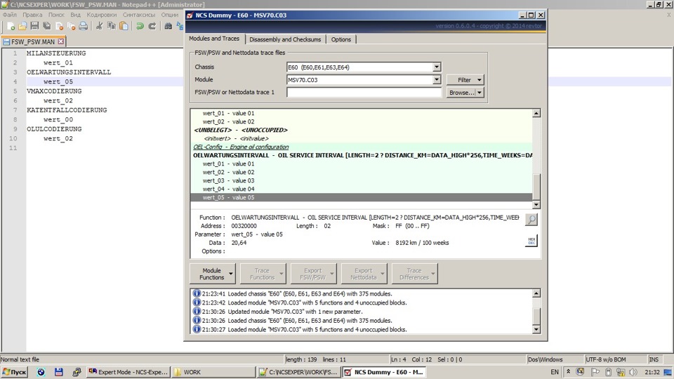

При кодировании MSV 70,всегда нужно сбрасывать адаптации и варианты,причем обязательно после этого должна вылететь ошибка по стабилизации-тогда можно сказать,что все сделано верно и мотор перешел на евро-2
Так и сбросил все. Ошибка по стабилизации вылетела. А варианты тоже отдельно надо сбрасывать? Или они сбрасываются вместе с адаптациями?
Для кодирования 6mot нужно на MSV70 моточасы сбросить, чтобы изменить Катвариантен

Еще раз - Евро2 не штатный режим на Н52, с завода есть выбор Е0 или Е4.
KATENTFALLCODIERUNG - выбор варианта
wert_00 - евро 4
wert_01 - евро 0
OLULCODIERUNG - класс мощности
Изменение возможно только при сброшенных моточасах
wert_00 - евро 4
wert_01 - евро 0
Спасибо. Пока не шарю - буду разбираться...

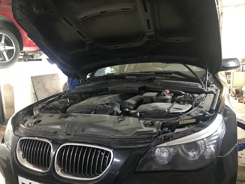

Привет!
Вроде разобрались)
В общем, несколько дней назад ехал я и снова на светофоре началась жесткая дерготня, троение.. По ошибкам: вылезло все подряд: лямбды, расходомер, пропуски зажигания во всех цилиндрах, кроме 5 и т.д. Хотел доехать до Svgar, но понял, что далеко не уеду с такой работой мотора.
Кое-как доехал до Саймона в SS, оставил авто. Через пару дней мне сообщили следующее:
вместо расходомера (4 контакта) у меня стоит датчик температуры всасываемого воздуха (два контакта), соответственно проводка на ДМЕ была перепинована, мозги были прошиты, как я понял, под Х3. Само собой, что когда мне все перепрошили под Евро 4, мозги ничего не понимали.
Пошаманили над авто и все вернули к заводским установка: поставили новый расходомер и заменили второй лямбда-зонт. Проверили свечи, катушки, дису и квкг - все ок.
Сейчас покатался пару дней - вроде все ок, тьфу тьфу тьфу.
В который раз убеждаюсь - почему многие "гонят" на БМВ. Да потому что владельцы-клоуны творят откровенную х-ню,хотят схитрить, а не поменять ЗЧ нормально. А следующие владельцы расхлебывают...
P.S. фото датчика температуры, который у меня стоял вместо расходомера:

В стоке с завода на евро4 идет датчик температуры вместо дмрв, смесь строится по показаниям 4 ЛЗ
ДМРВ устанавливается только в варианте евро 0
Ничего необычного, для N моторов это норма. Дроссель там тоже так, для вида и аварийного режима работы когда ВВТ в отвале

В общем, кажется, разобрался, в этой истории с ДМРВ.
Как я понял, с 2007 года на моторы N52 стали устанавливать или ДМРВ, или датчик температуры. До 2007 года ставили только ДМРВ.
Когда мне махнули мотор от Х3, видать у предыдущих владельцев и началась эта херь с нестабильной работой двигателя. И они нах*ивертили этой срани с прошивками.
Причем, походу, мотор от Х3 был как раз с датчиком температуры, соответственно ЭБУ тоже должен был быть от Х3. Однако, все собрали на мозгах от Е60 (т.к. в сервисе мне чел сказал, что провода до ДМРВ есть, мозги стоят именно от Е60, но там все перепиновано и прошивка от Х3 залита).
Ну хорошо, что все вернули как надо. Катаюсь сейчас - все ок! Расход упал до 15 по городу, динамика есть. Тьфу-тьфу-тьфу)
