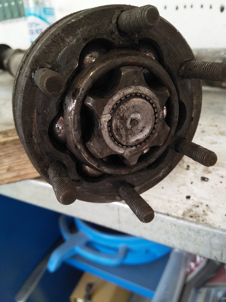

Может, потому что ватомат, потому и редуктор такой. Там передачи могут быть длиннее. А я поездил девять месяцев, и чувствуется, что короткий редуктор... Да и ШРУС уже раздолбанный. Не выдерживает он этого момента. Я летом когда менял подвесной подшипник, то ШРУС еле-еле гнулся. Я его разобрал, промыл, напичкал литолом, хоть двигаться начал. А то аще жесть была. Вот и хочу поменять редуктор на 3,07, там и диаметр крепёжных болтов ШРУСа больше и сам ШРУС больше. То бишь там ещё корячится замена кардана. В общем, ищу приключений. )))))

Я бы поставил, если бы точно знал какой. Но, поскольку задумал менять редуктор, то и ШРУС там будет другой. Поэтому пока так...

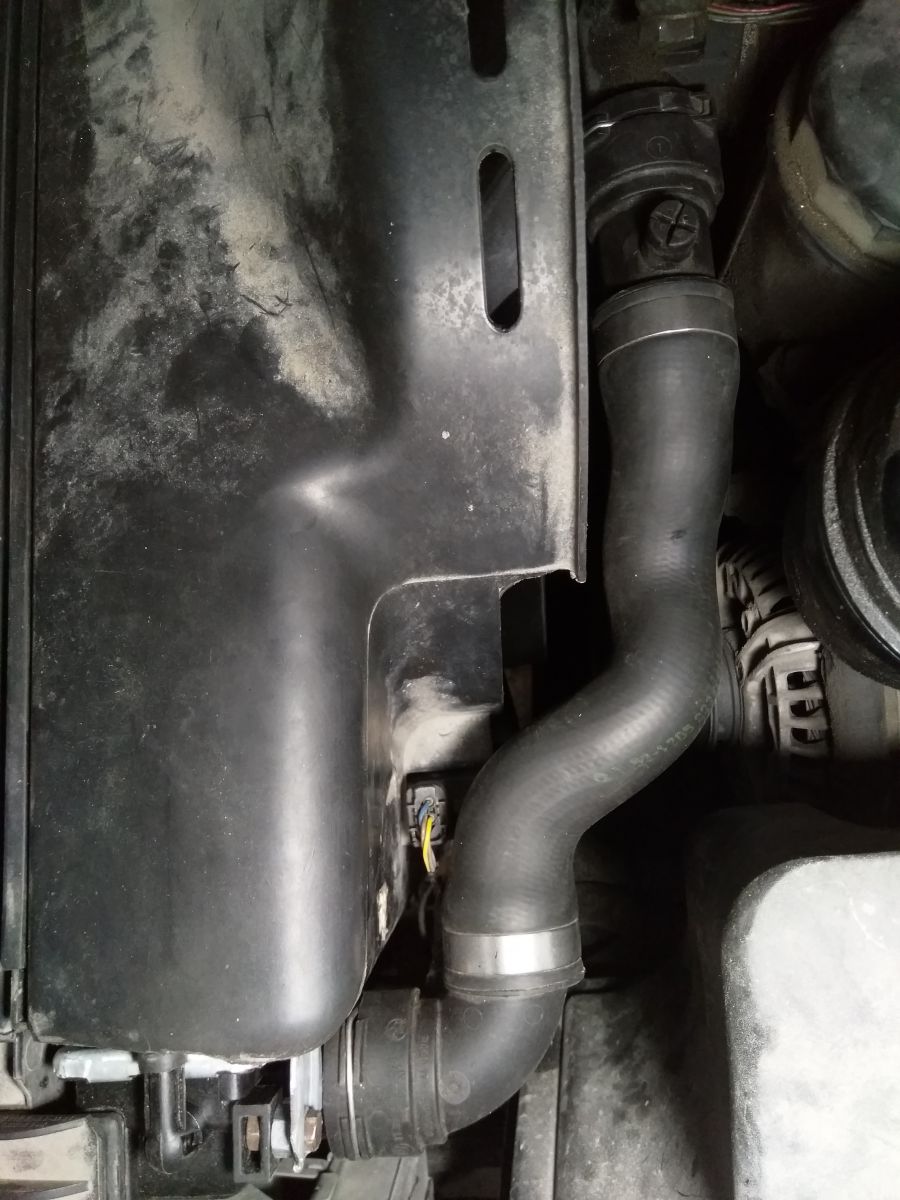

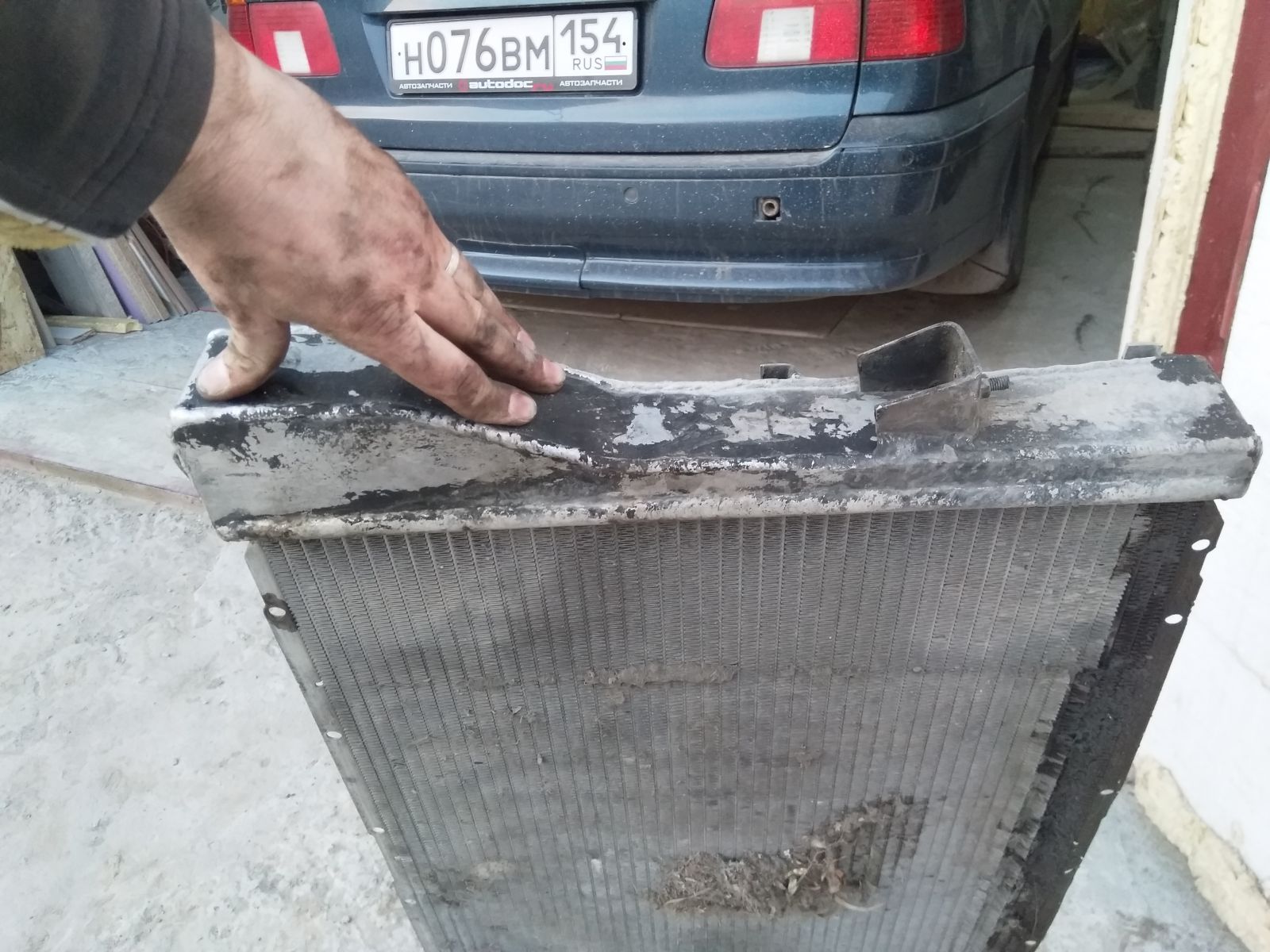

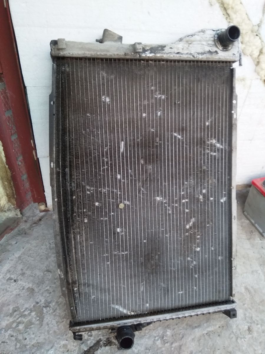

В общем, да, это случилось! Радиатор окончательно порвало! :)))
Share this post
Link to post
Share on other sites
Так его раздуло
Отколнение от горизонтали около трёх сантиметров. Может, больше.
Этот радиатор уже взрывался. Ибо предыдущим владельцем был переварен на люминь.

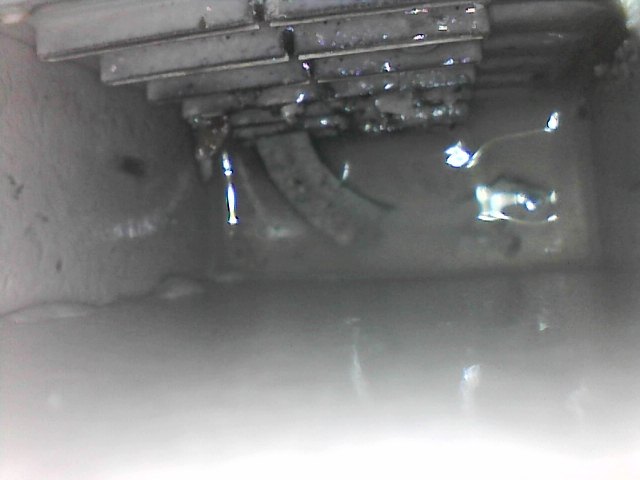

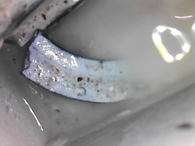

А вот так этот радиатор выглядит изнутри. Есть у меня эндоскоп, и вот что он показал
Видны отложения известняковые. То ли на воде на ней ездили, то ли залили что-то чистящее. Плюс ошмётки каких-то прокладок, резинок.

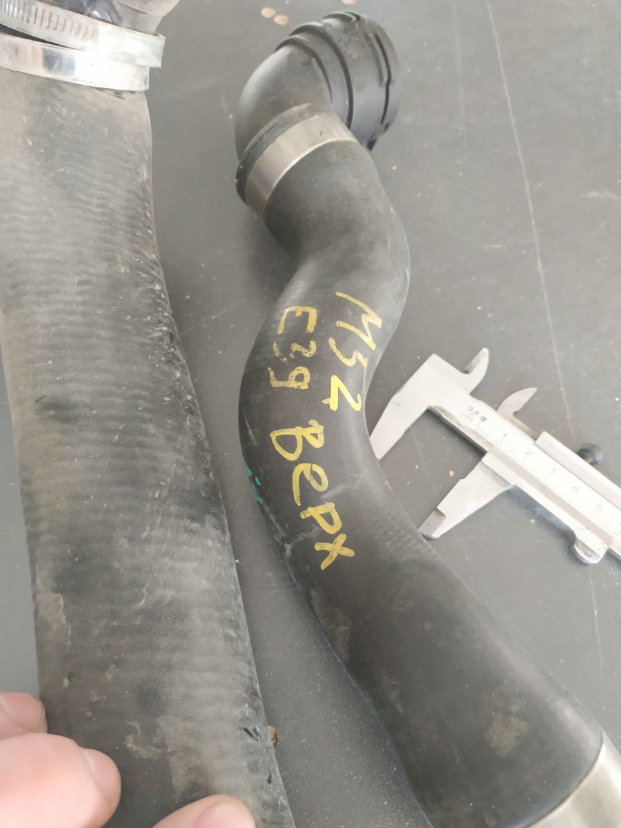

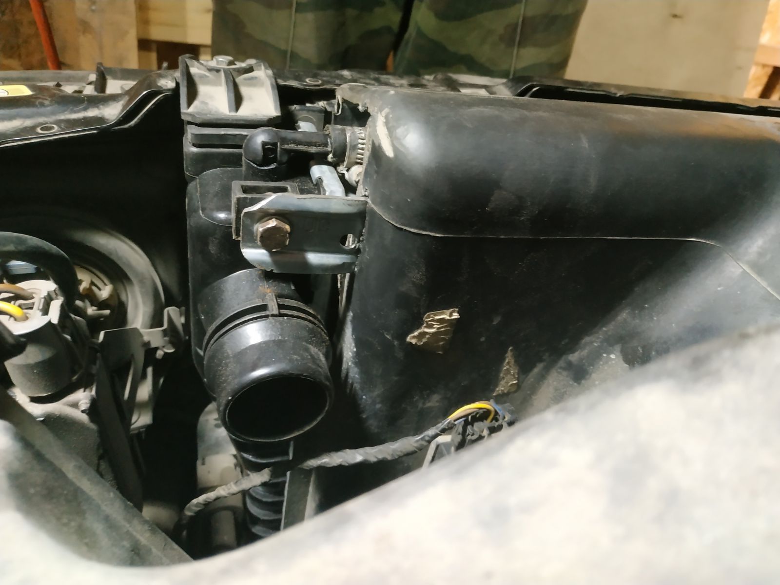

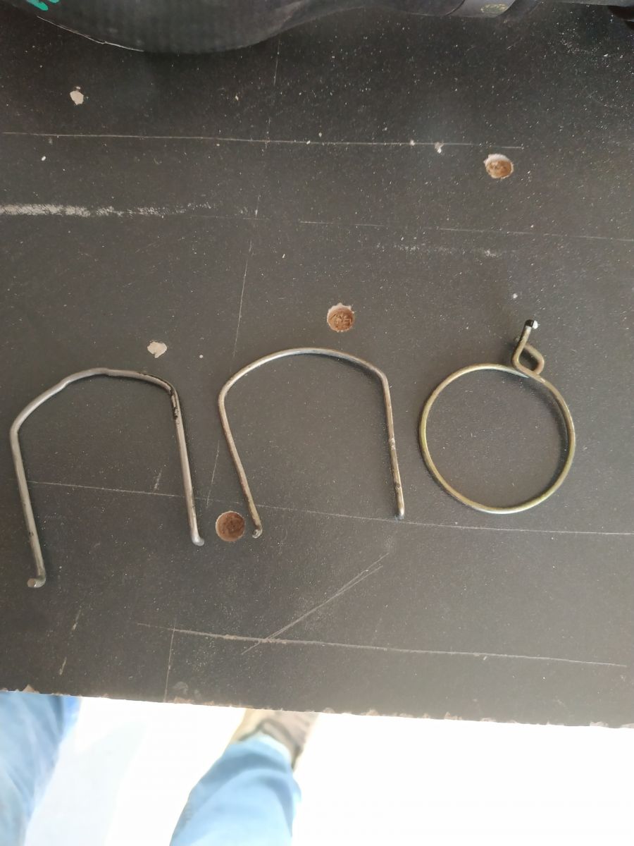

Был куплен оригинальный патрубок с быстросъёмными соединениями.
Но как всегда беда не приходит одна. На патрубке не оказалось фиксирующих скоб. Поскольку на моём заколхоженном патрубке один быстросъём присутствовал-таки, то требовалось изготовить только ещё одну скобу...
Исессина, был куплен новый радиатор. Ибо на разборах это какой-то ужас... Причём, порой продают такие же дутые... На что надеятся?..
Ну и, собственно, после недолгих и несложных манипуляций всё было смонтировано по местам.

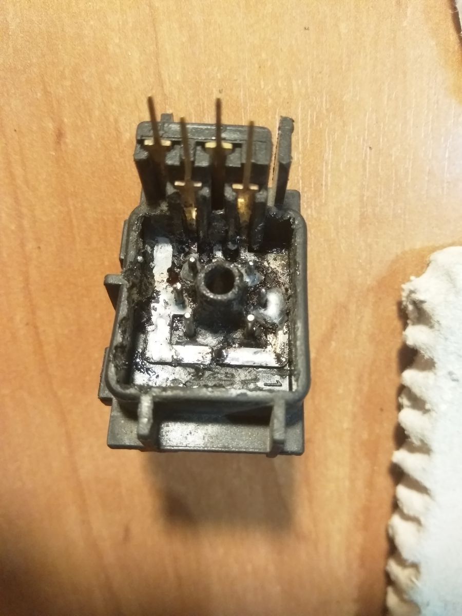

А, не, не всё. Датчик AUC кондиционера перепаивал. Правда, ещё зимой. Второго января. )))
Рабочее место
Расковыренный датчик
Ну и готовый уже
