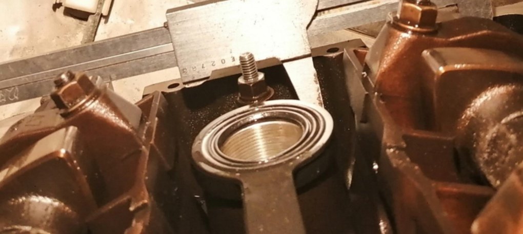

Распредвалы выставил ровно, параллельно, 100 раз перепроверил. А кулачки смотрят друг на друга чуть чуть не симметрично, т.е кулачек выпускного вала относительно бугеля выше чем кулачек вппуска. Может ли быть такое? Или все таки не параллельно валы стоят? Спец.инструмента нет

Да узбагойся ужо,согласно тактам сначала впуск смеси идёт,потом "бум" и выпуск отработанных газов,кулачки не могут иметь зеркальное отображение)) Ещё ж имей ввиду,что ванос проворачивает впускной распред на определённых этапах)

я бы добавил беспокойства за ВМТ первого цилиндра.
