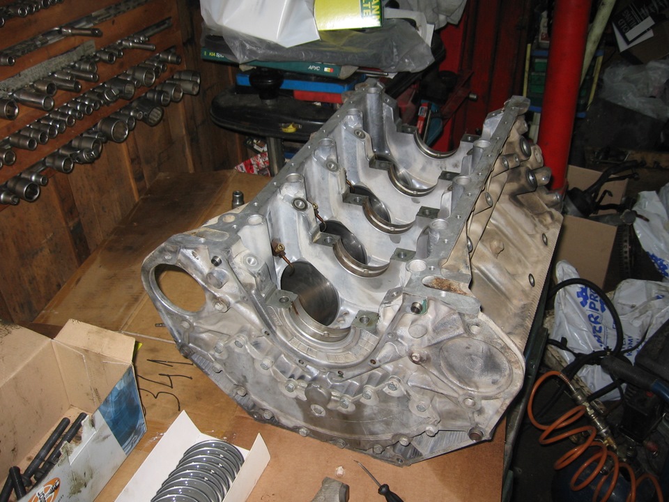

решил таки я е38 не пилить, а сделать потихоньку. жалко её.
начал с мотора.

раскидал пихло. блок оказался никосиловым. хон присутствует. потребовалась кое где сварка. возил варить в Механику. поотмывал все. использовал Деталан нф-130. стоит 2800 за 10 литров. отмывает идеально.

почти нет
Share this post
Link to post
Share on other sites
это не димексид
Share this post
Link to post
у меня кореш в нем руки отмывал от мазута.
Share this post
Link to post
В 29.10.2019 в 19:22, Porez сказал:
А как им пользуетесь, солярочником? Или кисточкой и потом обдув
Share this post
Link to post
В 31.10.2019 в 09:38, lexa сказал:
просто в корыто налил и закинул деталь. через час чистая. но я держу день, чтоб все отмыл. потом керхером обдал и всё.

попутно чиним мотор от дайхатцу. а вот и корыто с чудожижей

12 часов назад, Porez сказал:
Ого, это сколько химозы надо?
Она не испаряется?

Вот это отмывает :otli4no: нужно себе взять на заметку, по правде говоря - впервые вижу, чтобы так детали после отмывки блестели.
Подпишусь, буду следить за темой, интересно.
Share this post
Link to post
Я вроде, этой же жижей 1 к 1 водой разбавляю и пульвилезатором все обливаю - такой же эффект)

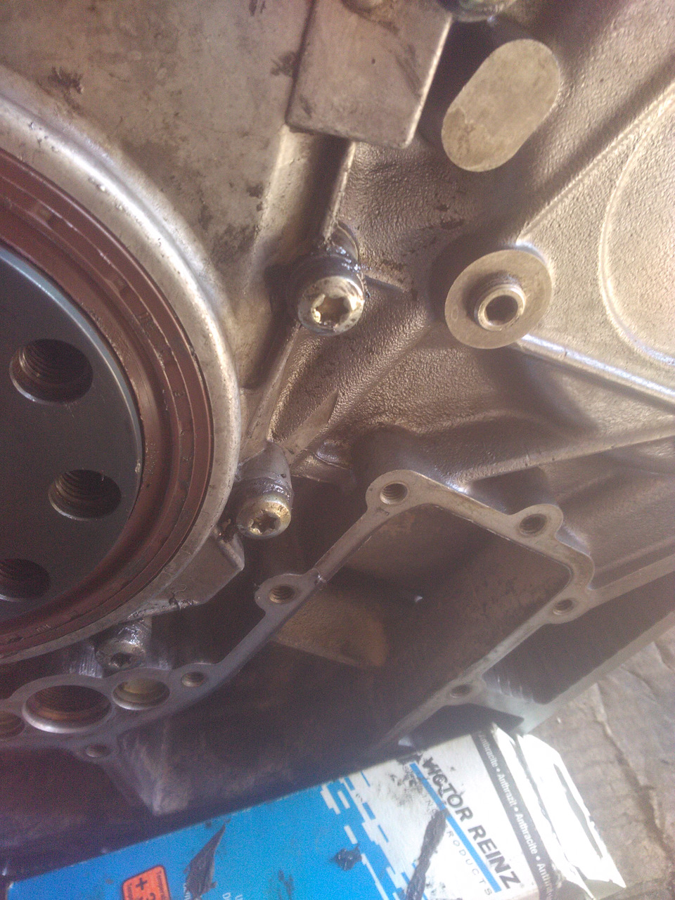

нужон совет.
я чот не сфоткал как было, теперь сомневания.
на жопе есть два отверстия. это каналы идут вдоль блока. так вот с одной стороны пробка резьбовая ставится, там где стартер. а на второй стороне нет никуя. ни резьбы , ничего. я туда отвертку пхал - на фото видно. вопрос - чо там должно быть?

у каво есть фото блока с жопы?

ТАм заглушка под шестигранник. на 62б35 во всяком случае
Share this post
Link to post
странно. резьбы то нет с одной стороны!!! как она там держится?

У тебя там вон сварка странная... не оч на завод похоже..

2 минуты назад, Timofeuses сказал:
на сварку не смотри. это мне там трещину заваривали в механике.

а на этой фотке вообще дыркав нет
