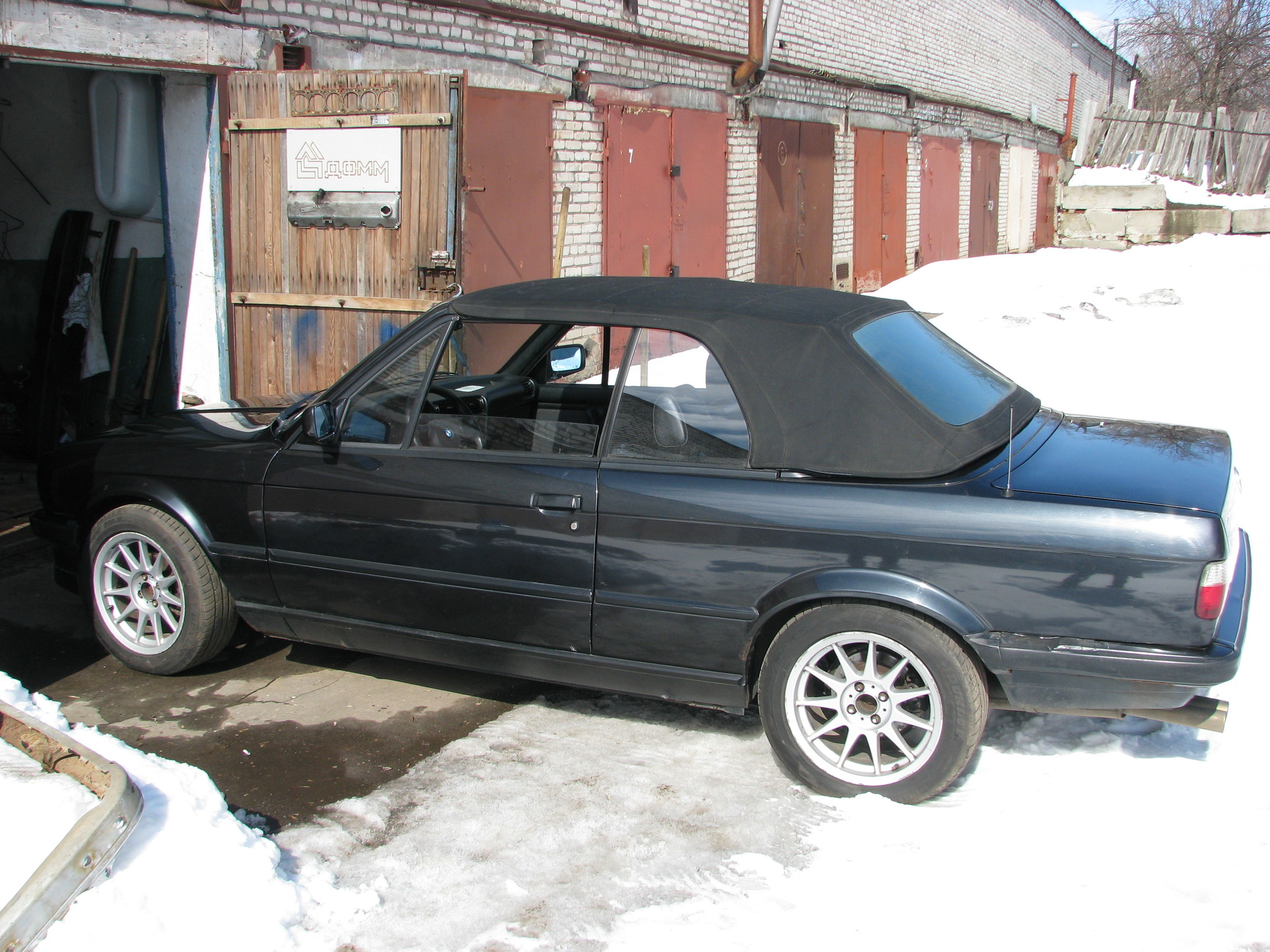

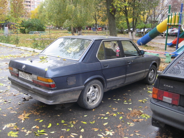

HARTGE Опубликовано 21 ноября, 2019 Опубликовано 21 ноября, 2019 я встречал 4 хороших м20 (было их всего 5-6 наверно). Один был м20в23 от е30, стоявший в е28 (до этого там был м20в20). Вот она действительно ебашила так, что шуба заворачивалась, как говорит Лёха))): Второй был в е28. М20В20. Машина была 87 года, соответсвенно это был м20 на мотроне-очень хороший был мотор-сухой, безотказный (на нем даже еще желтоватый налет на коллекторе был, который (как я заметил) присутствует на незадроченных сильно моторах: Е30 convertible-пригнана из Германии в 2011. М20В20 на мотроне. Отличный мотор, всё на месте, сухой, безпроблемный. (ехал только не очень, как потом выяснилось): Е30 convertible-пригнана из Туапсе. М20В20 на мотроне. Ссащийся со всех щелей уёбок на вид, херачил как в пункте про е28 и м20в23. После этого мотора я понял, что на первом кабрике мотор не ехал)))) : еще на моей первой машине-е30 86 года стоял м20в20 на джете. Я откатал год, продал корешам машину. Они ее за год задрочили в усмерть, я ее забрал и восстанавливал потом. Когда я решил "подкинуть кольца", т.к. он дымил маслом, я обнаружил фольгу! под вкладышами. Поэтому капиталил. Так вот блок был 83 года (точили под второй ремонт), колено (напомню фольга под вкладышами и машина 2,5 года у меня на глазах) точили шатунные шейки под 1 ремонт, коренные номинал остался! Ну хорошей работы его я так и не добился, продал потом машину: так что хороший м20 на мотроне однозначно достойный мотор, кто бы что не говорил.
