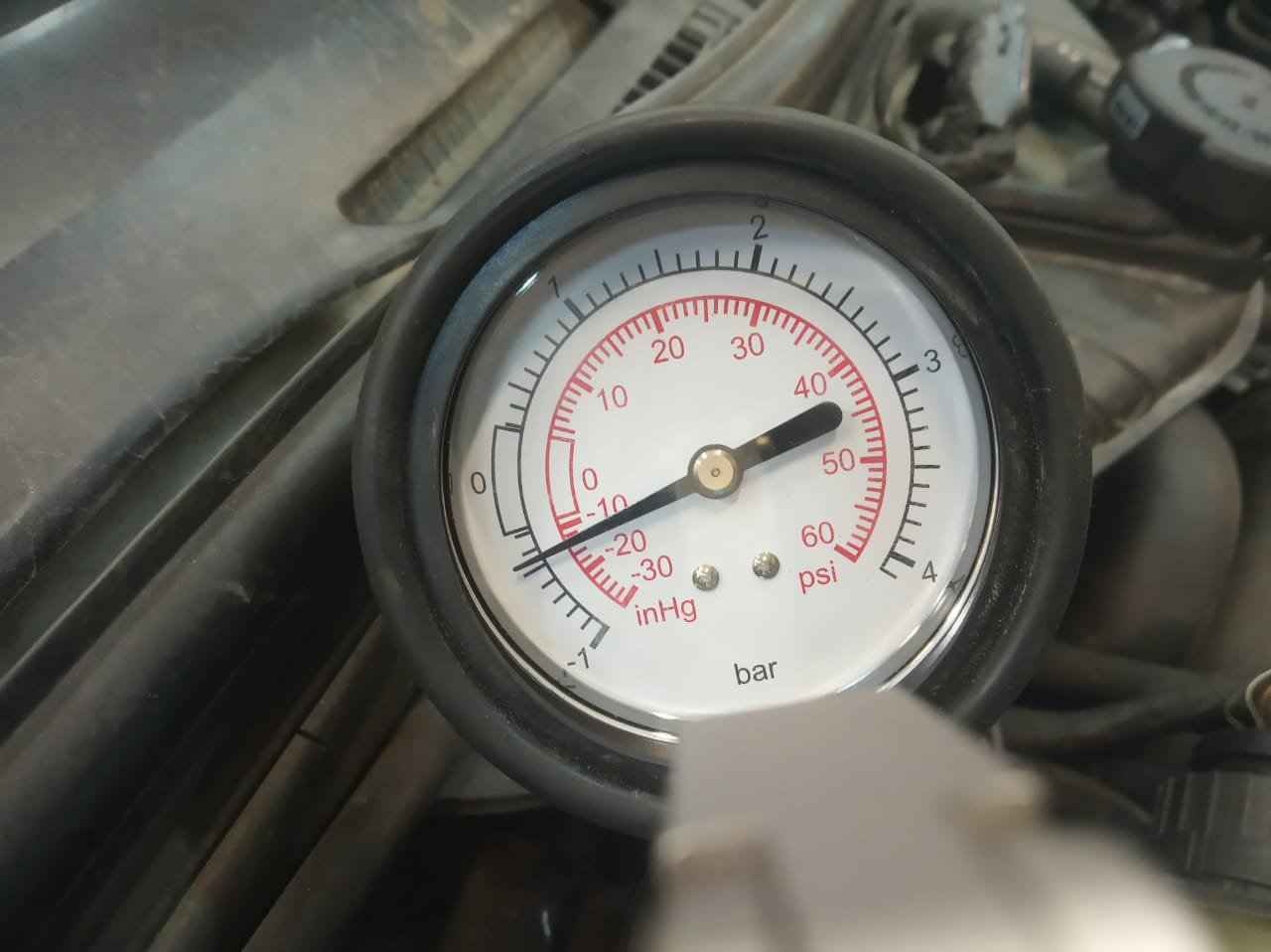

Gangsta_e30 16 Posted November 24 17 часов назад, ap-bmw сказал: Самая ощутимая при откручивании крышки маслозаливной горловины она отбрасывается давлением, а должна притягиваться разряжением. значит, можно проверить разряжение во впускном коллекторе. И так: замер разряжения во впускном коллекторе показал - 0,45 bar и крышку притягивает. Какие выводы можно сделать? Что квкг рабочий? Quote Share this post Link to post Share on other sites
ap-bmw 12 Posted November 27 Получается что да (точнее не рваный). Quote Share this post Link to post Share on other sites
