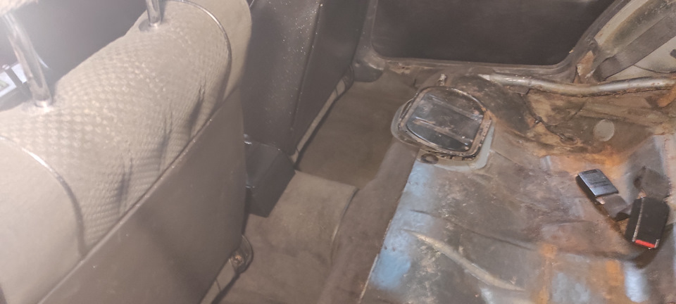

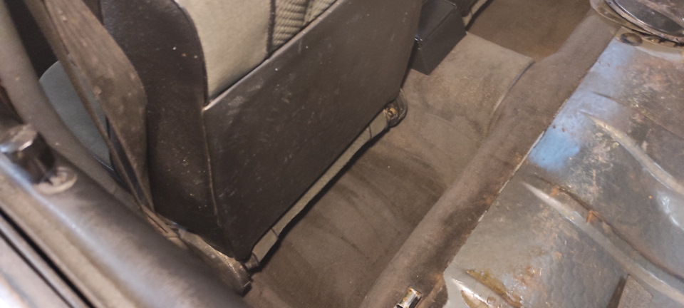

Bain Опубликовано 1 января, 2022 Опубликовано 1 января, 2022 Нормальные фото будут после ремонта авто, установки зимних колес и поездки на мойку :) А так хз, что сказать, искал поджопник на зиму, что бы не гнобить основную машину. Хотел жЫп гранчироки, но денег не хватило, посмотрев мерседесы и бмв, в т.ч. и трисатки был культурно шокирован, поэтому решил пойти от противного и купить самую дешевую в текущий момент некруху, привести в чувства, и если получится, ездить зимой :) Такая некруха попалась под руку, по телефону продавец оказался весьма бодрым и приятным молодым человеком. Не считая него, перед ним был ещё один паренек, они машину никак не оформляли, и была она у них по месяцу или два, а так машина с 95 года в РФ и всегда была в одной семье. Все записи в ПТС ( а их 3 штуки ) имеют одинаковые фамилии и у последнего собственника она была 21,5 лет! Вообще я ожидал увидеть прямо совсем мертвую мразь по типу этой: auto.ru/cars/used/sale/bm…/3er/1084032361-de4708eb/ Но чем больше осматривал её, тем сильнее у меня отлегало, но не без косяков, это всё же е30 :) Задние арки сгнили, пол в ногах переднего пассажира и пара дырок в порогах, но в общем масштабе типикал езо это вообще херня, я думаю сделаю со временем, но на эту зиму залью всё тоннами антикора, что бы совсем в труху не превратилось :) Пока как- то так, думаю будет интересно, следите :) Но никаких взаимностей, подписывайтесь только, если вам интересно, я делаю так же :) 5 Цитата

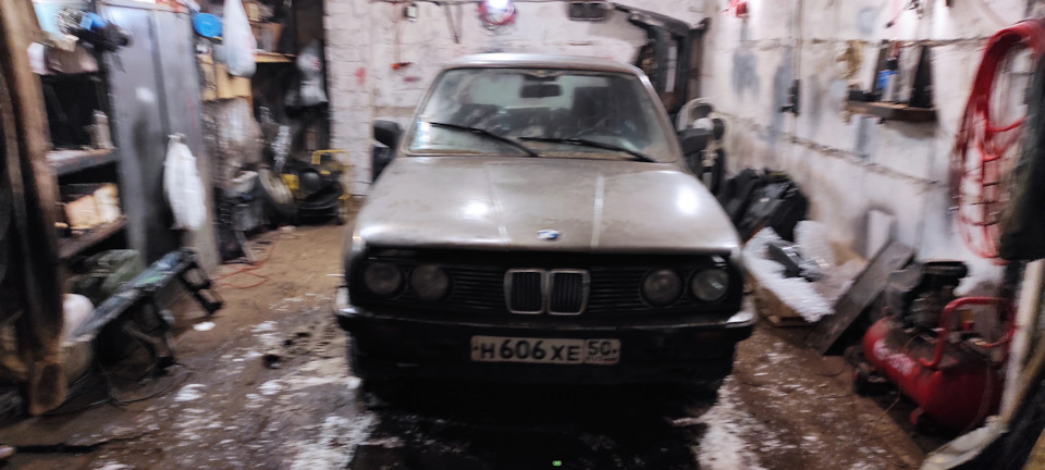

Bain Опубликовано 1 января, 2022 Автор Опубликовано 1 января, 2022 Намучился я вчера с её доставкой домой...31го декабря эвакуаторы из cartaxi ломили за доставку с алтуфьевского шоссе до борисовских прудов целых 5к, эвики с авито просили 8к!!!!!! В итоге затащил добровоз, взяв всего лишь 3600. А когда эвакуатор приехал к моему гаражу, то там никого не было, а она на лете, я один, не на ходу, попросил сгрузить её около ГСК и зачем- то решил сгонять к гаражу, как приехал сосед на полноприводной тачке, ровно через 5 мин после того, как мы там стояли с эвакуатором -_- Короче сосед помог её притащить к гаражу и там уже другие мужики вернулись, все помогли, за что им огромное спасибо! На фоне таких приколов в е32 даже датчик наружней температуры в бампере сам по себе починился, видимо зассал :) И тут мы переходим непосредственно к езо :) Собственно, почему она была на эвакуаторе? -Летняя резина -Не на ходу Не на ходу она условно, мы её запустили с волговского насоса тупо врезав его в подачу и запитав напрямую с аккума, следовательно надо поменять штатный бензонасос и топливный фильтр, но я не знаю где он, тачка 88 года с м20 на мотронике, подскажите, буду благодарен. Вообще мне кажется, что он может быть в баке, или там только датчик уровня? Да в любом случае, как его вынуть- то?) просто на себя вытягивать? Ну это ладно, это в следующий раз :) Просто пойду по топливным шлангам и рано или поздно наткнусь на насос, а пока я решил просто немного подготовиться к ремонту и осмотреть машину, любопытно же, что я купил :) Но смотреть её противно т.к. она вся в вековом сраче, что снаружи, что внутри, в салоне воняет какой- то талостью, мусором и дидом, бррр, на полу много сора, всё это пропылесосил, пластик наполировал, вроде полегче стало. Пылесосил чисто что бы в ногах не было говна, у неё в багажнике есть черный ковролин, я думаю я его винетом отмою и потом постелю в машину т.к. её текущий загашек просто вусмерть. И тут я срываю с неё чехлы и такой Прям как в роликах, когда снимают чехлы, а там нульцевые сиденья, я думаю я их потом пидорну ванишем или тем же винетом и будет вообще бомба! Заодно и вся вонь выветрилась О, ещё с машиной шел приятный бонус в виде макулатуры! :) Теперь она готова вспоминать, каково это, быть автомобилем. Мой чек лист: -Бензонасос -Сборка подкапотки хотя бы в относительно приемлемый вид -Реплика ббсиков ( rc 090 ) на шипе -Поставить деревянную рукоятку из кубышки и кожаный гондончик -Постановка на учет -Антикор -Пара заплаток туда, пара сюда Так же меня очень бесит этот её руль, просто не могу его видеть! Ну хоть просто мечи его в помойку и рули газовым ключом, если у кого есть или знает, где купить МТ1 под болт- дайте знать 4 Цитата

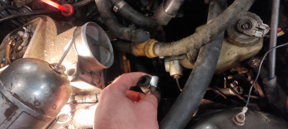

Bain Опубликовано 4 января, 2022 Автор Опубликовано 4 января, 2022 Сегодня выехал за аккумулятором и топливным фильтром, последний нашелся в avtoall, причем даже родной О_О Так же я сорвался и купил себе новый домкрат... :) Параллельно ещё был на связи с парнями с говорилки е30 клуба, по этим фото они вынесли мне вердикт, что это первый переход Вбил в етк её вин, и правда, отбился 84й, 88й в доках нарисовали, гады! Это ебучий L-jetronic :((((( Ну да ладно, сопли мотаем на кулак, затыкаем нос и окунаемся в этот яркий и сказочный мир езо, видим патрубок, откуда, куда, почему? Начинается где- то спереди, не понимаю в коллекторе или в ГБЦ Ещё 2 рядом с дросселем, видимо на его соски одеваются? Везде срач и срало, всё на слишком толстых шлангах, да и те преимущественно самые дешевые, такие знаете, мерзкие, тканевые, даже не снимаются, пришлось каждый сосок до блеска полировать Собрал топливную магистраль Посмотрел на подкапотку, блять, надо же ещё тросик к тяге дрочеля подключить, но как? Судя по ЕТК у меня не хватает https://cats.parts/bmw/E30/47275/L:M:198401/35/35_0118/ номеров 15,16 и 17, №24 у меня есть от м30 пара штук. Сука, а они все по доставке 10 дней... А в Москве есть разборки по езо? А эти штуки одинаковые на всех езо или у всех моторов крепление тросика свое? Плюс ещё в самом дрочеле что- то не так т.к. он сам не закрывается :(( Бля...Может тросик к тяге просто приварить пока что?) Ещё кекнул, обратил внимание, когда ставил аккум, это разрыватель массы! Когда я всё собрал- попытался завести машину, снял с сигналки, дал ключ на старт, стартер маслает, но не схватывает. Решил сразу проверить искру и всё такое, тупо принудительно врубил бензонасос и запустил машину, результат в конце видео. Однако, если запуск случился, то это говорит лишь о том, что не происходит впрыск топлива, либо происходит не вовремя, что уже менее вероятно :) Просто поправьте, если я не прав. Итак, в M20B20 впрыском топлива управляет это реле? Если да, то номер, выгравированный там уже 100 лет как не актуален, в ЕТК выглядит так: https://cats.parts/bmw/E30/47275/L:M:198401/12/12_1513/ Если прогуглить номер ( 13 63 1 276 264 ) по картинкам, то выдает в т.ч. это же реле=> это всё же оно ( фото 2 ) Оригинальное и бош реле в природе больше не повторяется, на замену предлагается некий HUCO ( фото 3 ) https://www.autodoc.ru/price/511/13631276264 Всё верно?) 1 Цитата
