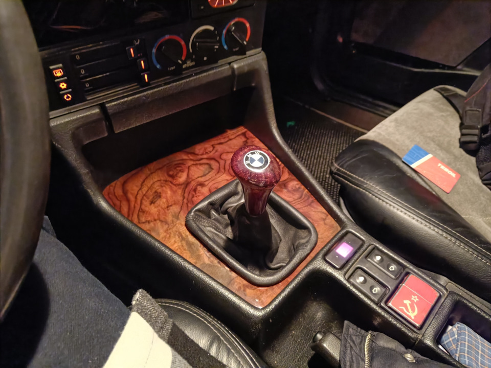

уже у дома начал заниматься чем- то не тем, я сразу притащил ссобой из дома запасенные от мкпп е32 площадку, кожух и рукоятку, думал мол пусть будет, если всё же решу перекатиться на палку, а в итоге вон как оно вышло, всем ещё пиздел, что у меня ничего для мкпп не осталось :))

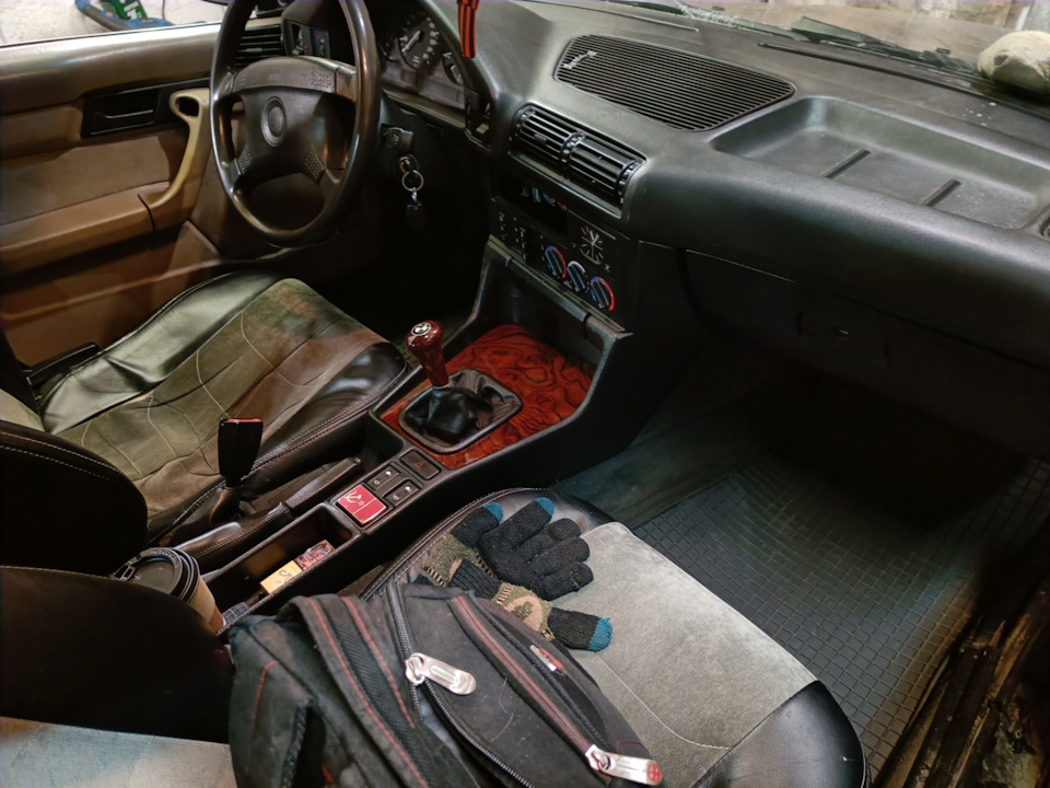

Встал в гараж
Вытащил богомерзкие ева коврики и кинул освободившуюся от Сёмы резину

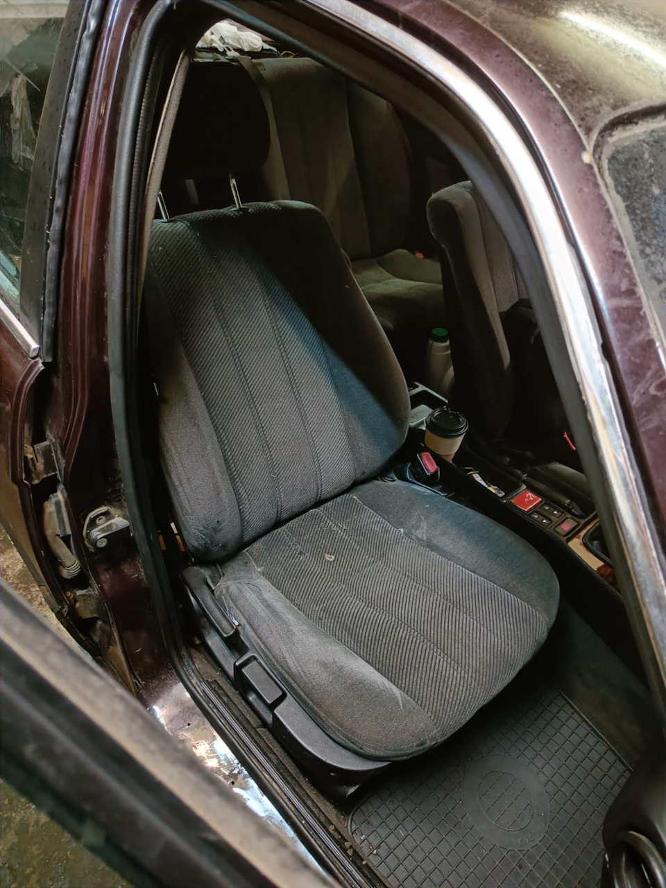

Содрал убогие чехлы, вот мне похуй, пусть там на сиденьях хоть гризли пиздились, я лучше оставлю в таком виде, чем в чехлах ( з.ы. куплю пассажирское тряпичное сиденье в любом состоянии, главное, что бы тряпка была не выебанная :) )
Потом вытащил часы, попытался всунуть БК, не лезет, рамка там узкая :))) Вытаскивать её и модифицировать под бк было лень т.к. это долго, вернул часы
Ещё в закромах нарыл подрулевой с кнопкой бк, причем у меня их 2 дореста и ещё 1 рест откуда- то взялся, не понимаю откуда, походу фиксики ночью в гараж носят, пока я не вижу :)

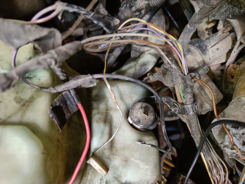

Но не нашлось хорн реле, думаю соберу всё для фунциклирования бк и восру разом потом, потом лезу смотреть чому не работает правый передний поворотник, смотрю в него, а там патрона нету, нашел какой- то внутри машины, походу это он, да?
Потом посмотрел, почему не работает ближний с той же стороны, преды живы, но на клеммы от ближнего не приходит плюс, тогда решаю разобрать ЛКМ и позамыкать релюшки вручную
Срабатывает только левый ближний, хм, плюс не появляется ни на пинах на фару, ни на предах, что странно ( лишь в самом конце я понял, что это просто развалился щуп мультиметра -_- )
Следующее реле- дальний, с ним ок всё
От двух оставшихся ничего не заработало, ну и ладно как бы.... В следующий раз привезу свои магниевые хеллы, взорву всю проводку на головной свет и откапиталю её, что бы она стала достойной таких фар, заодно покажу чё там с проводкой творится, вы ахуеете :)
Дальше лезу смотреть почему не работает омыватель
А там импортозамещение :)
Причем так почти на всех передних разъемах на всё, все родные фишки откушены и на зеленых скрутках и черной высохшей изоленте висят самые бичевские клеммы...
Блять, ну почему на бмв ездят такие бомжи? Или им религия не позволяет ебануть простецкий переходник и не кромсать сток?
Лан выдохнул, полез смотреть чё там
просто клемма сломалась, плюс накручиваю прям на моторчик и всё работает
Пока искал лампу для поворотника куранты уже пробили полночь, поиски отложил на следующий день, так и уехал нихуя не сделав толком...
В бачик поставлю сток фишку и моторчик после и если машина встанет на учет :)

Дело пошло,вот только деревянная площадка с набалдашником как-то не в тему,ни по году выпуска,ни по окружающему интерьеру салона,правильней будет вернуть стоковое,но тебе видней)) Поролон поджопников вроде живой,достаточно найти поджопные шкуры в цвет и весь уй,ну а рамок бк-шных у твоего друга фифтисента с гармошкой,думаю,как конь наёб)
Share this post
Link to post
Share on other sites
Вот и нет. Под полный БК нету))
Пилите))
Share this post
Link to post
1 час назад, Кила сказал:
Там рукоятка гнётся, когда передачи маслаешь, бесит)))
а рамка, да я просто зад вырежу и всё, будет всё делаться максимально по бичу)
