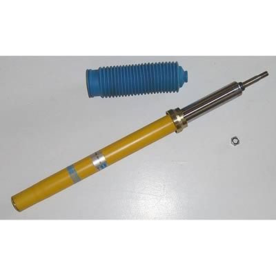

Друзья, если у кого нибудь валяются картриджи под сложную опору Ф16
Sachs 312 393
Sachs 312 392 (короткоходные)
Boge 36-E32-A
Delphi V22 5842 13
Kayaba 366007
Optimal A-8002G
и т.д.... Мне очень нужны диаметры и размеры картриджей, отмеченные на рисунке вопросительным знаком!!!

Привет всем! Купил Boge 36-E32-A (под
сложную опору, шток 16 мм.), а в нем шток короче, чем были установлены до меня примерно
на 10-20мм., а шток амортизатора под простую опору еще длиннее. На
машине немного задрана морда вот теперь думаю, что амортизаторы находятся в не
рабочей зоне и быстро выдут из строя. Подскажите, может просто длинна штока у
всех производителей разная?
Ход такой же, шток дальше пойдёт если за него потянуть, сжав эту пружину. Пружина является частью пружинно-гидравлического буфера хода отбоя амортизатора.
