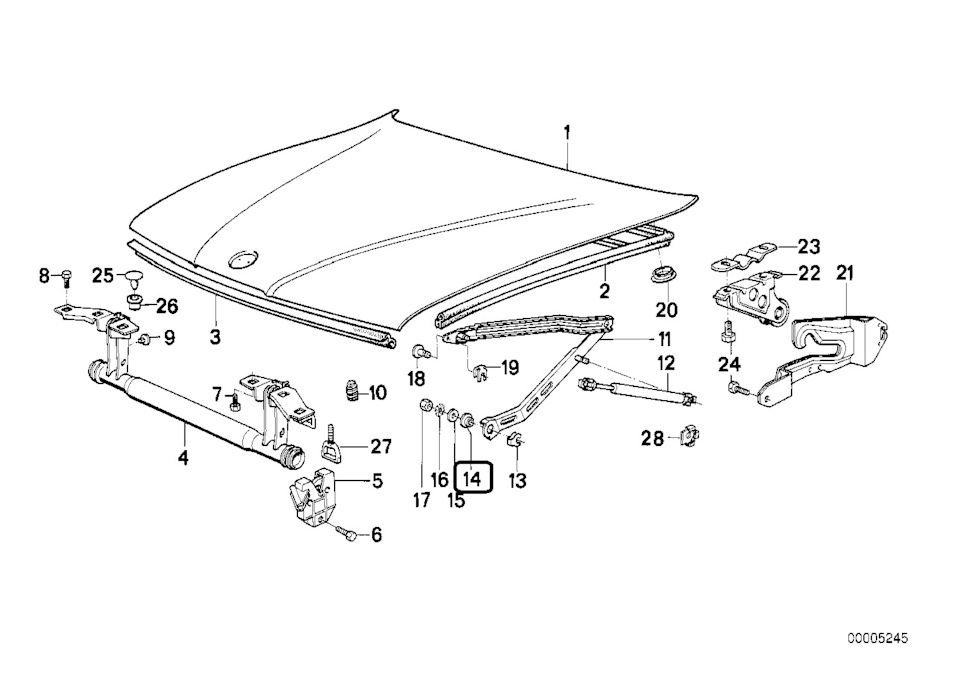

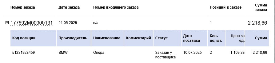

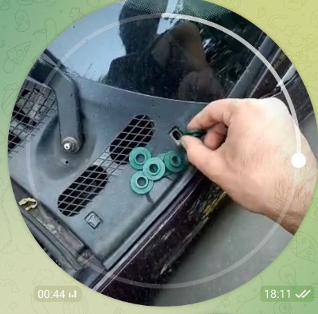

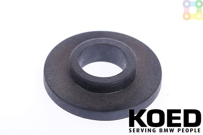

Bain Опубликовано 26 мая, 2025 Опубликовано 26 мая, 2025 Речь идёт о детальке №14 с номером 51231928459 Мне пришлось изготовить их копии т.к. у меня петли так гуляли, что при закрывания капота вырывало амморт, теперь такой проблемы нету, но мне не пригодилось т.к. мои оказались на месте даже в 34ке, я просто шайб добавил и всё стало ок ? А вы пользуйтесь, на здоровье, эти штуки щас трудно достать, я заказал, но посмотрите на дату поставки, и это ещё не факт, что реально смогут привезти Выглядят они вот так, я всё равно попробовал, подходят идеально что в ухо петли, что на шпильку на кузове. Единственный нюанс со слов Никиты, который их моделировал: Там если что 3д модель с учетом усадки hips, под другие пластики с большой усадкой тоже подойдет. Ну и ссыл очка: disk.yandex.ru/d/aK_xIOfmRo-aFg 1 Цитата
