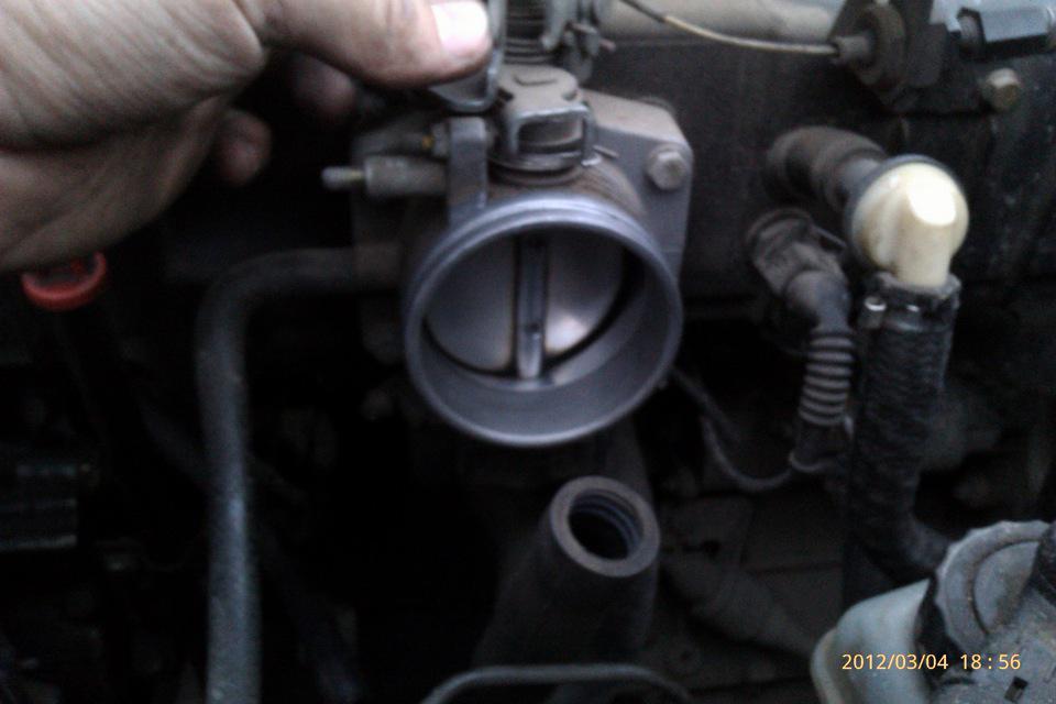

dinar2013 Опубликовано 13 сентября, 2013 Автор Опубликовано 13 сентября, 2013 это ты имеешь ввиду про патрубок дроссельной заслонки?я не про него))Под дросселем подсоеденены еще два шланга вот их по каталогу не могу найти Цитата
google1987 Опубликовано 13 сентября, 2013 Опубликовано 13 сентября, 2013 Эти два патрубка обогрев дросельной заслонки, там антифриз их не трогай. Цитата
Texas_Ranger Опубликовано 13 сентября, 2013 Опубликовано 13 сентября, 2013 это ты имеешь ввиду про патрубок дроссельной заслонки?я не про него))Под дросселем подсоеденены еще два шланга вот их по каталогу не могу найти Я вот это имею в виду - http://www.bmwcats.com/bmw/catalog/E34/47370/any/graphics/11/11_4814/ , деталь №9 Цитата
dinar2013 Опубликовано 13 сентября, 2013 Автор Опубликовано 13 сентября, 2013 Я вот это имею в виду - http://www.bmwcats.com/bmw/catalog/E34/47370/any/graphics/11/11_4814/ , деталь №9 Вот это по середине фото внизу .Он изогнутый толстый идет в сторону салона к двигателю куда то Цитата
Texas_Ranger Опубликовано 13 сентября, 2013 Опубликовано 13 сентября, 2013 Это от гофры на вход (снизу) РХХ. Цитата
