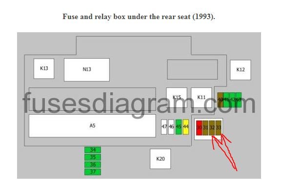

  1. Доброго времени суток! Помогите пожалуйста с проблемой. Сегодня выехал с дома, машина завелась легко, недалеко отъехал машина заглохла и не хочет заводиться, начал смотреть топливо, датчики распредвала и коленвала, ничего не поняв думал закрыть машину и не закрываются стеклоподъемники. Погуглил нашел что есть предохранители под сиденьем отвечающие за стеклоподъемники и центральный замок, оба сгоревшие, поставил те что были, чуть искранули, но стеклоподъемники заработали, и машина тоже завелась и сразу опять сгорели, поставил 20А предохранитель, быстро доехал домой. Предохранители показаны на рисунке только у меня их два, по схемам они нумеруются как 32 и 33, что мне показалось странным что все контакты на обоих разъемах предохранителей прозваниваются между собой т.е. замкнуты, проверил тестером, проследил проводы Красночерный и краснозеленый, красночерный идет до РЕЛЕ в блоке предохранителей под капотом, когда его вытаскиваю нет замыкания, краснозеленый идет к блоку центарльного замка с водительской стороны. Вытащил клему с этого центрального замка, вроде нет замыкания, и все работает и центральный замок и стеклоподъемники, кроме доводчика стекол при закрывании, думал ну черт сним с доводчиком так поездию, поставил свои предохранители и ездил возвращаясь домой, опять сгорели. поставил только один предохранитель на стеклоподъемники, а второй вообще не ставил на ЦЗ и доводчик стекол. пока нормально, правда не знаю надолго ли, и вообще хочется чтобы и ЦЗ работал, в чем может быть засада? или к электрику прямая дорога, которых у нас нормальных нет? подскажите помогите!!! схемы электрические не совсем умею читать.
