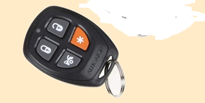

  1. Я ее не ставил,купил авто такой с отключенной сигналкой.При открывание двери свет не загорается.Еще у меня личинка на вод двери не работает,я открываю с багажника двери,все кроме вод двери открываются.Модель alligator m 450,в интернете не нашел,видимо совсем старая модель. Может блок видит то что я ставлю на сигналку и закрывает двери,все сигналка включилась а двери снова открываются так как вод дверь не закрылась а постоянно открытая пока ее в ручную не закроешь и тогда закроются все двери.Брелок похож тот что на фото , но он у меня древний квадратный,кнопки теже самые.Сфоткать не могу,простушка)
