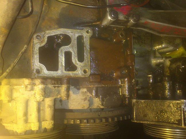

Flex47rus Опубликовано 9 октября, 2013 Опубликовано 9 октября, 2013 Здравствуйте,машинка м50b20 долго стояла на ремонте кузова(бывший хозяин засадил)после того как завожу течет масло из под кронштейна крепления маслянного фильтра,думал прокладка,поставил новую-затянул завел,ничего не изменилось. снова снял промазал ещё герметиком снова течет. что делать понятия не имею. может кто сталкивался?? Цитата
Texas_Ranger Опубликовано 9 октября, 2013 Опубликовано 9 октября, 2013 А в масляном стакане трещины нет? Там еще заглушки есть, может через них сопливить. Цитата
Flex47rus Опубликовано 9 октября, 2013 Автор Опубликовано 9 октября, 2013 нет,именно из под прокладки давит и по поддону стекает. фото если надо сделаю Цитата
Flex47rus Опубликовано 9 октября, 2013 Автор Опубликовано 9 октября, 2013 парни...ну в чём муть то помогите!!!!грешу на китайскую прокладку...повести не может,моё мнение Цитата
Texas_Ranger Опубликовано 9 октября, 2013 Опубликовано 9 октября, 2013 А опорная плоскость у стакана не кривая? Хотя бы штангенциркуль приложи. Цитата
Flex47rus Опубликовано 9 октября, 2013 Автор Опубликовано 9 октября, 2013 мерил линейкой прикладывал стекло,напильником шуршал слегка,второй день никаких изменений герметика три штуки пробовал ссыт и хоть убей Цитата
Flex47rus Опубликовано 9 октября, 2013 Автор Опубликовано 9 октября, 2013 она вообще может быть кривая???это место может повести из-за перегрева??мне кажется врятли...или ошибаюсь???движок заводится и работает как часики Цитата
Texas_Ranger Опубликовано 9 октября, 2013 Опубликовано 9 октября, 2013 Вряд ли его поведет, скорее всего прокладки такие, хотя я у себя менял ее - после замены течь перестало (а тоже сопливило). Цитата
Flex47rus Опубликовано 9 октября, 2013 Автор Опубликовано 9 октября, 2013 вот и я думаю что не поведёт её!!но валит от туда....неплохо....,,,,,,,,,,,,,,поеду оригинал закажу поставлю....и напишу P.s.спасибо Texas_Ranger Цитата
Texas_Ranger Опубликовано 9 октября, 2013 Опубликовано 9 октября, 2013 Я оригинал ставил (он не особо дорогой кстати), может поэтому и не течет? Цитата
Flex47rus Опубликовано 9 октября, 2013 Автор Опубликовано 9 октября, 2013 оригинал 180 руб....китай 80...взял китай т,к его ждать не надо...вот и поплотился по ходу((( Цитата

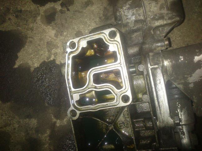

Flex47rus Опубликовано 9 октября, 2013 Автор Опубликовано 9 октября, 2013 а вот эти направляющие это нормально??? Цитата
Flex47rus Опубликовано 9 октября, 2013 Автор Опубликовано 9 октября, 2013 они выперают на 2-3мм, Цитата
Texas_Ranger Опубликовано 9 октября, 2013 Опубликовано 9 октября, 2013 Это не должно волновать, под них в ответных отверстиях масляного стакана есть рассверленные участки, их даже на фотках видно. Цитата
Flex47rus Опубликовано 9 октября, 2013 Автор Опубликовано 9 октября, 2013 это да.....но всё равно,может под все болты так должно или только под эти два??короче ждем прокладку если я её не спалю или не разнесу)) Цитата
Texas_Ranger Опубликовано 9 октября, 2013 Опубликовано 9 октября, 2013 Только под эти два болта - это база для всех остальных отверстий. И на течь масла эти направляющие никак не влияют. Цитата
AnT1k Опубликовано 9 октября, 2013 Опубликовано 9 октября, 2013 мой тебе совет, срежь весь герметик, зачисти все и посади на норм прокладку, зимой все менял в -30, ничего не течет, а эти якобы отверстия под датчики давления и вшенее охлаждение масла(м50 91 года) я просто холодной сваркой залепил для пущей надежности, ни капли оттуда не течет, и притяни нормально, если притягивал по очереди, то вполне возможно, что криво прикрутил. Кстати Техас, а от излишнего давления оттуда давить не может? как самое слабое звено Цитата
Texas_Ranger Опубликовано 9 октября, 2013 Опубликовано 9 октября, 2013 Кстати Техас, а от излишнего давления оттуда давить не может? как самое слабое звено Ну это я не знаю, каким оно должно быть, наверное очень большим - скорее сработает редукционный клапан маслонасоса (атмосферах при 6 вроде) и этим ограничит давление. Цитата

Flex47rus Опубликовано 12 октября, 2013 Автор Опубликовано 12 октября, 2013 в обще смысл басни таков. пришла ориг.прокладка высота её оказалась меньше чем китай примерно на 0.2-0,5 мм тем самым прижим-обжим плоскости блока будет соответсвенно меньше. прошелся каким-то "супер" герметиком вокруг нее и закрутил,оставил до понедельника сохнуть. приеду с работы заведу и гляну что из этого всего выйдет,если всё повторится вновь,вижу два варианта: 1-отдать кронштейн токарю чтоб сточил плоскость крепления на 0.5-0.7 мм. 2-точить сам блок,может в нём дело.правда каким образом даже не представляю :wacko: На сколько она должна выперать из паза???может знает кто??? Цитата
Texas_Ranger Опубликовано 12 октября, 2013 Опубликовано 12 октября, 2013 1-отдать кронштейн токарю чтоб сточил плоскость крепления на 0.5-0.7 мм. Самый верный вариант. 1 Цитата
