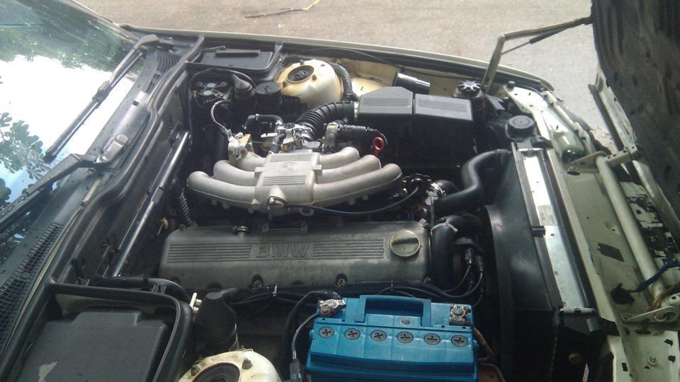

azath Опубликовано 18 февраля, 2014 Опубликовано 18 февраля, 2014 вот подкапотное пространство е34. движок другой, но не важно.. снизу картинки слева-блок с мозгами. крышка держится на 4 гайках. по твоим фоткам понял-у тебя нет крышки. тем проще Цитата
Texas_Ranger Опубликовано 18 февраля, 2014 Опубликовано 18 февраля, 2014 Далек, это слабое место мое... но могу вкурить если обьясняют хорошо)) Ты мне вот что скажи первым дело..как до этих пинов добраться? я так понял это сам штекер который подключаеться к мозгам..но как снять черный плосмасовый кожух, что к проводам подобраться? я сегодня там открутил болты (3 штуки) но так и не понял как вытащить. ТАблица просто шик!!! все понятно!! Благодарю! обьсни только как добраться до пинов Там 4 болта, поищи внимательнее, еще один должен быть. Просто поднимаешь эту крышку, под ней увидишь как минимум 2 электронных блока, на одном из них написано MOTRONIC - это и есть мозги двигателя, второй блок в этом случае - мозги АБС. Разъем мотроника разбирается следующим образом: сначала отсоединяешь его с мозгов (поднимаешь блестящую металлическую скобу и дальше он сам выходит), потом откручиваешь один винт под крестообразную отвертку в его верхней части и снимаешь металлический (или пластиковый - это уж как повезет) хомут в районе выхода проводов из него. После этого из разъема можно вытолкнуть его центральную часть (пластмассина такая с проводами) и прямо одеть ее на ответную часть у корпуса мозгов. Если внимательно посмотреть - по краям выводов видны цифры - обозначения крайних выводов в этом ряду, остальные уже сам вычислишь. По таблице опять же ДПКВ 540 +-54 ом считаеться правильным результатом..я сегодня поставил ДПКВ от волги (БОШ) , у него сопротивление 880 ом. Это норма? Как ты уже убедился, ни на что это не повлияло, это значение чисто для контроля (нет обрыва или кз). Цитата
Taren4ik Опубликовано 18 февраля, 2014 Автор Опубликовано 18 февраля, 2014 вот подкапотное пространство е34. движок другой, но не важно.. снизу картинки слева-блок с мозгами. крышка держится на 4 гайках. по твоим фоткам понял-у тебя нет крышки. тем проще Да это то я знаю, где что стоит уже выучил все.)) Крышка у меня есть снял просто ..Я все это знаю где шлейф и мозги. Просто или я дурак или лыжи не едут..снимал шлейф смотрел весь его.. нумерации нет. Распечатаю и пойду с таблицой и нумерацией. Цитата
