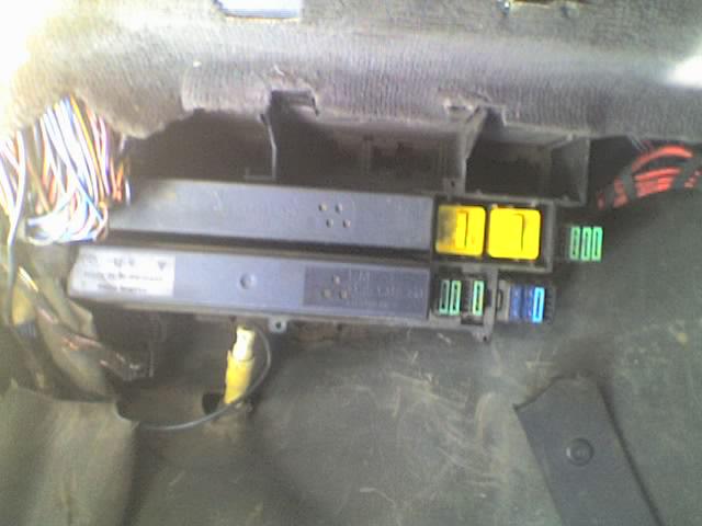

Jenia&48 Опубликовано 17 августа, 2014 Автор Опубликовано 17 августа, 2014 Жгут на люк идет свой от блоков под задним сиденьем. Кстати, сфотай какие они там? Тогда понятно станет, можно поставить или нет. держи, что скажешь? Цитата
Jenia&48 Опубликовано 17 августа, 2014 Автор Опубликовано 17 августа, 2014 держи, что скажешь? Цитата
Jenia&48 Опубликовано 17 августа, 2014 Автор Опубликовано 17 августа, 2014 Жгут на люк идет свой от блоков под задним сиденьем. Кстати, сфотай какие они там? Тогда понятно станет, можно поставить или нет. что скажешь админ? Цитата
bodylau Опубликовано 17 августа, 2014 Опубликовано 17 августа, 2014 держи, что скажешь? я не админ но скажу на 1 фото нижний свободный разьем это под куст люка комплект на разборке стоит штуку (по крайней мере у нас) Цитата
Combat Опубликовано 17 августа, 2014 Опубликовано 17 августа, 2014 Пост №13 первое фото, там слева 2 фишки у блоков, 1 пустая. Вот в неё подключается жгут люка. Надо жгут, мотор, и площадку с кнопкой купить Цитата
Jenia&48 Опубликовано 18 августа, 2014 Автор Опубликовано 18 августа, 2014 я не админ но скажу на 1 фото нижний свободный разьем это под куст люка комплект на разборке стоит штуку (по крайней мере у нас) Пост №13 первое фото, там слева 2 фишки у блоков, 1 пустая. Вот в неё подключается жгут люка. Надо жгут, мотор, и площадку с кнопкой купить там в левом верхнем углу под пучком какой серый блок включен, уже...или релюха это была, вечером уточню. Цитата
Jenia&48 Опубликовано 18 августа, 2014 Автор Опубликовано 18 августа, 2014 я не админ но скажу на 1 фото нижний свободный разьем это под куст люка комплект на разборке стоит штуку (по крайней мере у нас) над желтыми релюхами? че та тогда у вас с админом тогда мнения расходятся... ну вообщем понял что косу надо и комплект люка... спасибо всем, Цитата
