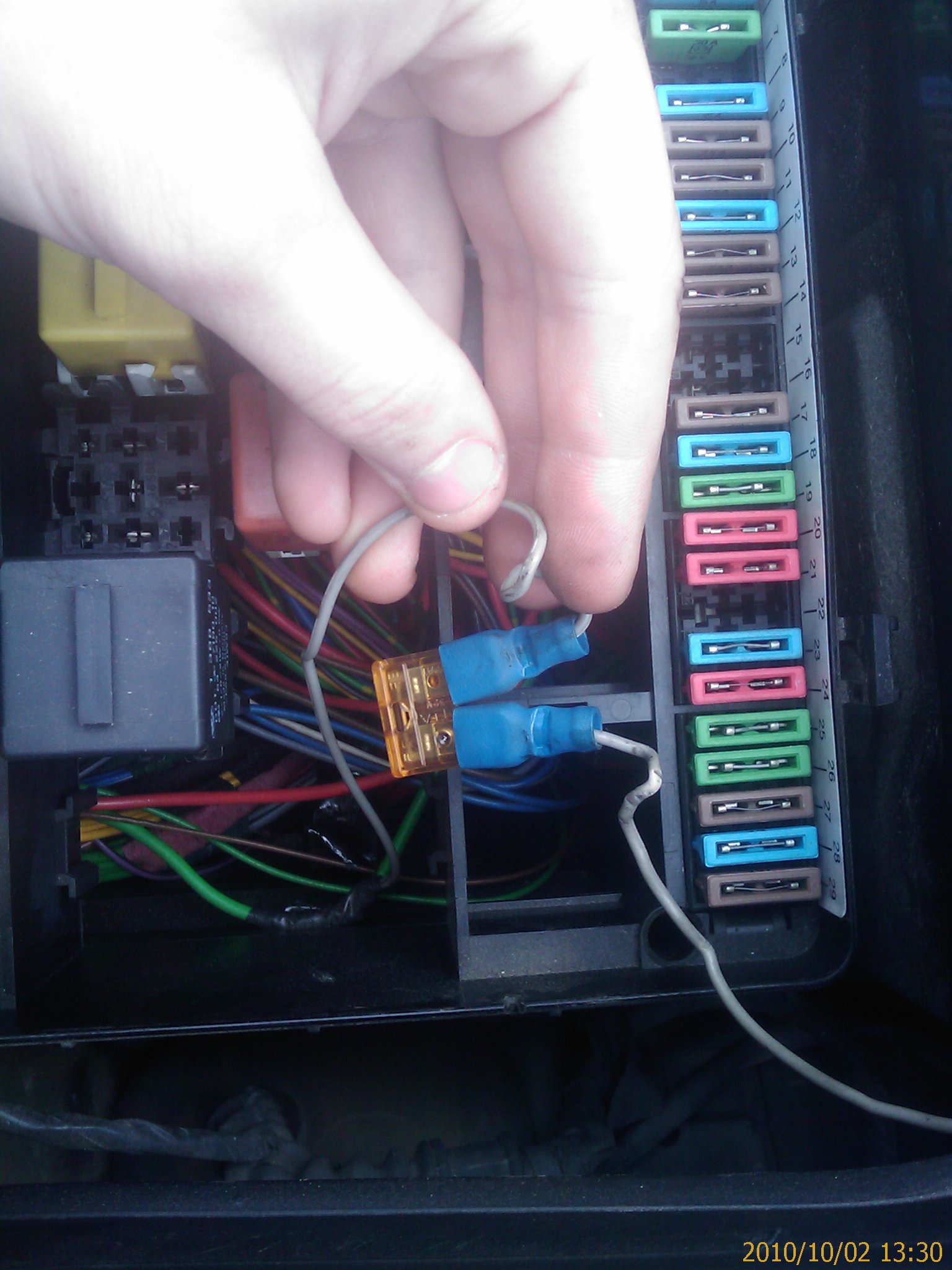

  5. Обнаружил странное подключение соленоида vanos в обход "мозгов".два провода соленоида не понятно по какой причине связаны один с плюсом через предохранитель(зеленый провод в блоке предохранителей),а другой с минусом(корпус авто).подскажите-очень важно разобраться-для чего это было сделано?могли ли поменять углы распредвалов с учетом такого соединения?
