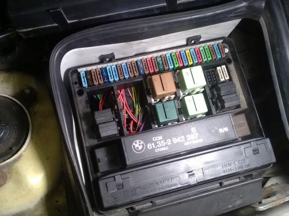

  1. А тогда можете показать "штатную"? Где установлена? Почему нет хорн-реле? Для чего эта фигня нужна? какие функции выполняет?
  2. Это же штатная сигнализация или как?
  3. В связИ с неработающим блоком управления БК были произведены раскопки под диваном (седан 1995 m50b25) с целью поиска фишки HORN реле.. Фишка не обнаружена, но нашлось вот это
  4. Никакой каши.. У меня седан 525i, выпущен в конце 1995-го года один из крайних.. Я что-то неправильно сказал выше?
  5. Значит у Вас не 525i. Или я не прав? До середины 1996 выпускались 530 и выше Крайняя 525 выпущена в конце декабря 1995-го
  6. Увижу живой VIN, тогда поверю
  7. Жа, спасибо, я уже нашел, предохранители смущали на месте К31

  11. Доберусь - станет ясно.. А что там ещё может быть?
  12. Кажись, я ошибся - к задней стенке что-то прикручено, по габаритам похоже на реле, но вытащить пока не смог. Как раз эта хрень и не даёт достать коробку.. Будем пробовать. For KirillM: Спасибо, ежели что - смогу для проверки тупо хоть с прикуривателя подать +12 (при условии отсутствия напруги на 17 контакте)
  13. Добрался сёни до нового приобретения, залез под диван и, упс - нет ни хорн реле, ни разъёма.. Видимо потому, что штатная сигналка не предусмотрена.. Какой сигнал (или потенциал) должен быть на 17 контакте БК?
  14. Это первое, что пришло мне в башку :) Лампы все прозвонил, на экране ничего не видно, т.е. на ЖК сигнала нет.. Я так думаю Сегодня залезу под диван, проверю HORN. А ещё какие-нибудь релюхи на БК завязаны? Отдельного предохранилеля вроде не нашел.. Да, кстати - нижняя лампа подсветки кнопок светится, а вот боковые экранные - нет, хотя исправны
  15. Спасибо, проверю... Ещё бы распиновку разъёма хде посмотреть... Но, думаю, найду
