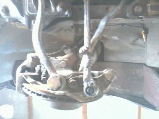

  2. да мысль хорошая стоит попробовать но меня смущает то что унеё нагрруженое колесо в заносе набок завалено а каторое ташица всей плошедью прилегает. На сухом осфальте иле бетоне оснавной вес взаносе будит на двух колесах поэтому насрать плошадь прил. иугл ак. главное выворот но на других поверхностях лед,снег,грязь,земля,хреновый мокрый осфальт и т.д. это работать небудит
  3. провел ряд эксперементов с подвеской теперь ломаю голву че лучше нулевой угол аккермана или макссимальное пятно контакта на ведущем колесе а совмещать одно сдругим невижу смысла. а если угол ак. оставить прежним то можно добица большего угла выворота опорного колеса

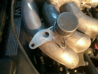

  4. а по сушеству можно што может быть с ним не так если он нужное давление держыт и выробатки по плунжеру и его корпусу нету а следовательно масло в холостую не перепускает
  5. а почему пакостник непонел, обесните?
  6. так это же аснавной клапон сброса давления плунжерного вида с завода настроен на 4кг я его разберал чтобы выработку посмотреть и перестроить на 4.5кг а каторый в насосе стоит настроин на какоета дикое давление судя по его пружыне киллограм на 10 походу при зимнем запуске сечения основного клапона нехвотает

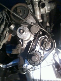

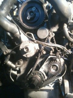

  10. наконец-то добил масленую проблему, прикупил шкив коленвала с м20 и при помоши токоря присондалил его на вал маслонасоса, ешё пришлось переделать натежной ролик и подпилить лобавую крышку, если кому интересно магу выложить фотки

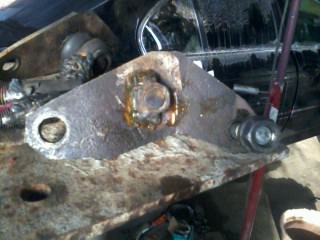

  12. так этоже эксперементальный вариант каторый оправдал мои ожидания ,сейчас установлена иная цевильная и надёжная конструкцыя да и не для гражданских автомобилей предназначена!
  13. кратко опишу данный девайс был придуман для- увеличенияя угла выворота колес,-уменьшение числа обаротов руля,-и самое главное устронение эфекта "экермана" тоесть получить поралельный выворот колес Минусы -очень слабая конструкцыя, большая нагрузка на рулевую колонку и невозможно просто передвигаца ,но в дрифте проста АКУЕТЬ че она творит, А еше нужны 15 колеса с небольшим профилем и проставки 3см
  14. снял крышку кл завел с центральной шейки сыт как из ведра впидалил на башку рестриктор 2мм давление поднилось до 1кг башка с темже успехам смазыаетца но этого давления мало надо еше думаю шестерню с колена на маслонасос переточить, если есть укого еше дельные мысли буду блогадарен или шестерня с колена
