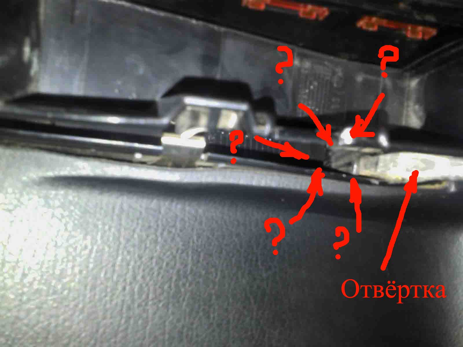

  11. Я конечно попробую так сделать, но мне кажется... во всяком случае я не совсем понимаю, как это поможет с тем что на фото. Мешает вынуть весь механизм именно вот то ребро около сантиметра высотой, которое движется по направляющей проточке. Уточните пожалуйста. Или опишите подробнее куда что отгибать. По возможности киньте фото.
  12. Народ!!! ПОМОГИТЕ!!! Я в тупике... ковыряю который день, но вытащить не получается... Вот фото того с чем проблема. Ребро чуть правее центра механизма на нижней поверхности (Направляющее). Кажется даже металическое. Оно не даёт вытащить механизм. Как не поддевал, ничего не получается. Уже отвёртку взял как ЛОМ, но боюсь сломаю к едрене фене.

  14. Спасибо.) Я правда уже нечто подобное пробовал. Вытащил пепельницу, начал глядеть на конструкцию. Обнаружил два фиксатора по бокам механизма и один (может он называется язычком) снизу. Те что с боку проблем не вызывают, но вот тот что снизу это жесть. Не представляю, как ЭТО туда впихнули. Он в прорези и милиметров пять ниже нижней стенки в которой и двигается. Если начинаю её отгибать вниз, то она подётся на пару милиметров и начинает трещать!!! Стрёмно жать сильнее. Если я о том... то уточните, как "поджать язычёк"?? ЗЫ. пальцы не сосиски, но и не пианист... Инженерные такие пальцы))).
