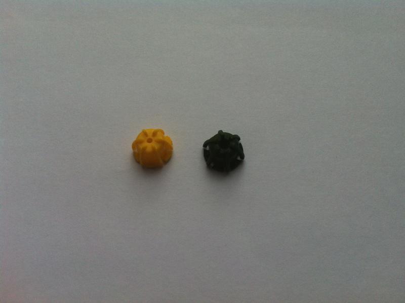

  14. К сожалению, ни 85-366, ни 85-348 не подходят, фото выше...
  15. Смотри, у нас, на E34, установлены форсунки BMW 13 64 1 730 059 ( Bosch 0 280 150 414). Я сегодня нашел распылители: 85-366 (желтый) типа для BMW и универсальный 85-348 (синий), но ни один вид так и не подошел...((( Форма и размер центрального отверстия разные, так же по посадочным параметрам отличия!
  16. Подскажите, можно ли отдельно купить наконечники (распылители)топливных форсунок, они у меня зеленого цвета, мотор M50B20. При замене резиновых уплотнителей - колец, я их повредил. ( Спасибо.
