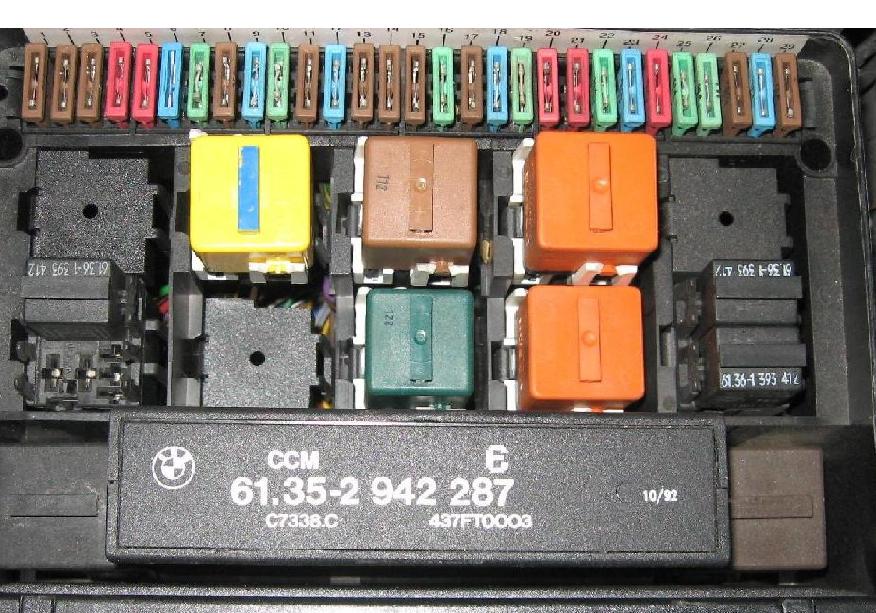

  11. Спасибо большое.Заменю фильтр. Но мне всё таки не даёт покоя то , что не дует печка)))
  12. Посмотрел щас еще раз всю саблю.Нет нигде почернений.Не на разьеме,не на схеме.Да и вообще всё выглядит целым.Так , что думаю фото даже не нужны. А где фильтр стоит есть фотка? И вообще...100 % это всё дело в сабле?Если + на моторчик не идёт...
  13. Я сейчас лучше всё сфотографирую и выложу!
  14. Разобрал я саблю.На вид целая.Схема не почерневшая ни где...И не совсем пыльное всё. Или так на глаз не увидешь?
  15. 92 год. Полная комплектация у меня походу.
  16. Ок.Спасибо.Щас сниму посмотрю.Ну вы как думаете?Это она мне мозг выносит?)
  17. Я вот честно говоря не уверен!!!Как говорилось я посмотрил , что находиться с левой сторны пассажирского сиденья спереди.И ничего не нашел кроме Длинной коробочки (Длинна примерно 30-40 см,ширина где то 10) с 4-мя разьемами два отключаються с водительской стороны,два с пассажирской.
  18. Добрый вечер господа!Не давно столкнулся с проблемой...Выехал я как то с утра на работу,доехав до заправки,заглушил мотор.Заправился,завожу,включаю печку...А она и не включается!Ладно...Доехал до работы.Думаю ну пусть постоит минут 20 на холостых,может одумаеться...Через минут 20 заглянул в салон,а там как в сауне.Пар валит...Ну дело дрянь сразу понятно.Добравшись домой,поменял радиатор.Но печка дуть не перестала по прежнему.Предположил, что моторчик сгорел.Сняв моторчик с крыльчатками,кинул на него +-.Моторчик работает.Стал проверять контролькой + идущий к нему.Тишина... У меня стоит печка с кнопками и горизонтальными крутилками.Предохранители все целые.Подскажите, что может быть? Снимал,разбирал эту консоль с кнопками,всё в норме.Снимал разбирал блок управления печки(Длинная пластиковая коробочка) там тоже вроде всё целое.Ну это на глаз...Что делать?Подскажите пожалуйста!Зима на дворе!А в автобусах ну никак не получаеться ездить(((
