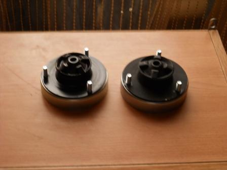

  3. начал подкупать зч на подвеску

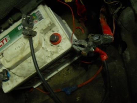

  7. седня нашел в машине интересную вещ все ломал голову для каких целей заматали ,что там спрятали

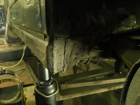

  8. поделал заднюю арку получаетса вот так
  9. срезал только низ ,варил швом . Если интересно пиши, вторую сторону могу выложить болие подробно. здесь много фоток выложить не получаетса . кому интересно пиши раскажу как поменять проще бюез потерь и осбых затрат если просумировать время потраченое на замену порога и латание днища 2.30ч вечерами сумма : пороги-4000 проволка-450 расходники 300 цены указал на 2 стороны. (БМВ варю в первый раз )

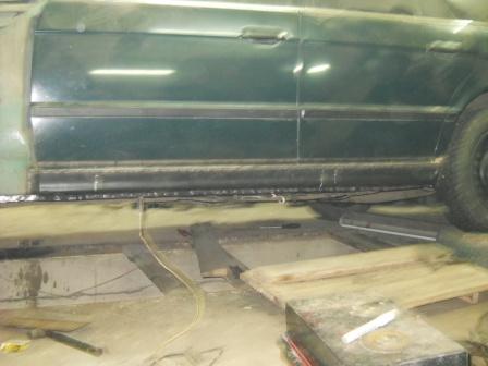

  11. приварил сегодня порог
